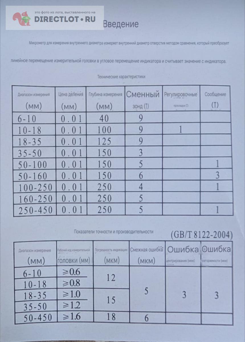

индиктор от 0 до 3 мм входит в комплект
цена деления 0,01 мм

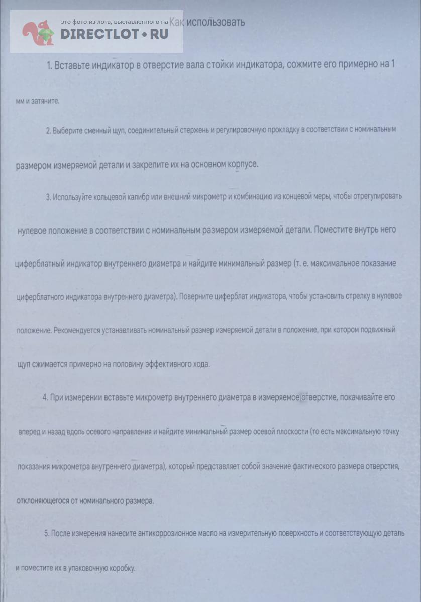

Инструкция:
1. Вставьте индикатор в отверстие вала стойки индикатора, сожмите его примерно на 1 мм и затяните
2. Выберите сменный щуп, соединительный стержень и регулировочную прокладку в соответствии с номинальным размером измеряемой детали и закрепите их на основном корпусе.
3. Используйте кольцевой калибр или внешний микрометр и комбинацию из концевой меры, чтобы отрегулировать нулевое положение в соответствии с номинальным размером измеряемой детали. Поместите внутрь него циферблатный индикатор внутреннего диаметра и найдите минимальный размер (т. е. максимальное показание циферблатного индикатора внутреннего диаметра). Поверните циферблат индикатора, чтобы установить стрелку в нулевое положение. Рекомендуется устанавливать номинальный размер измеряемой детали в положение, при котором подвижный щуп сжимается примерно на половину эффективного хода.
4. При измерении вставьте микрометр внутреннего диаметра в измеряемое отверстие, покачивайте его вперед и назад вдоль осевого направления и найдите минимальный размер осевой плоскости (то есть максимальную точку показания микрометра внутреннего диаметра), который представляет собой значение фактического размера отверстия, отклоняющегося от номинального размера.
5. После измерения нанесите антикоррозионное масло на измерительную поверхность и соответствующую деталь и поместите их в упаковочную коробку.
