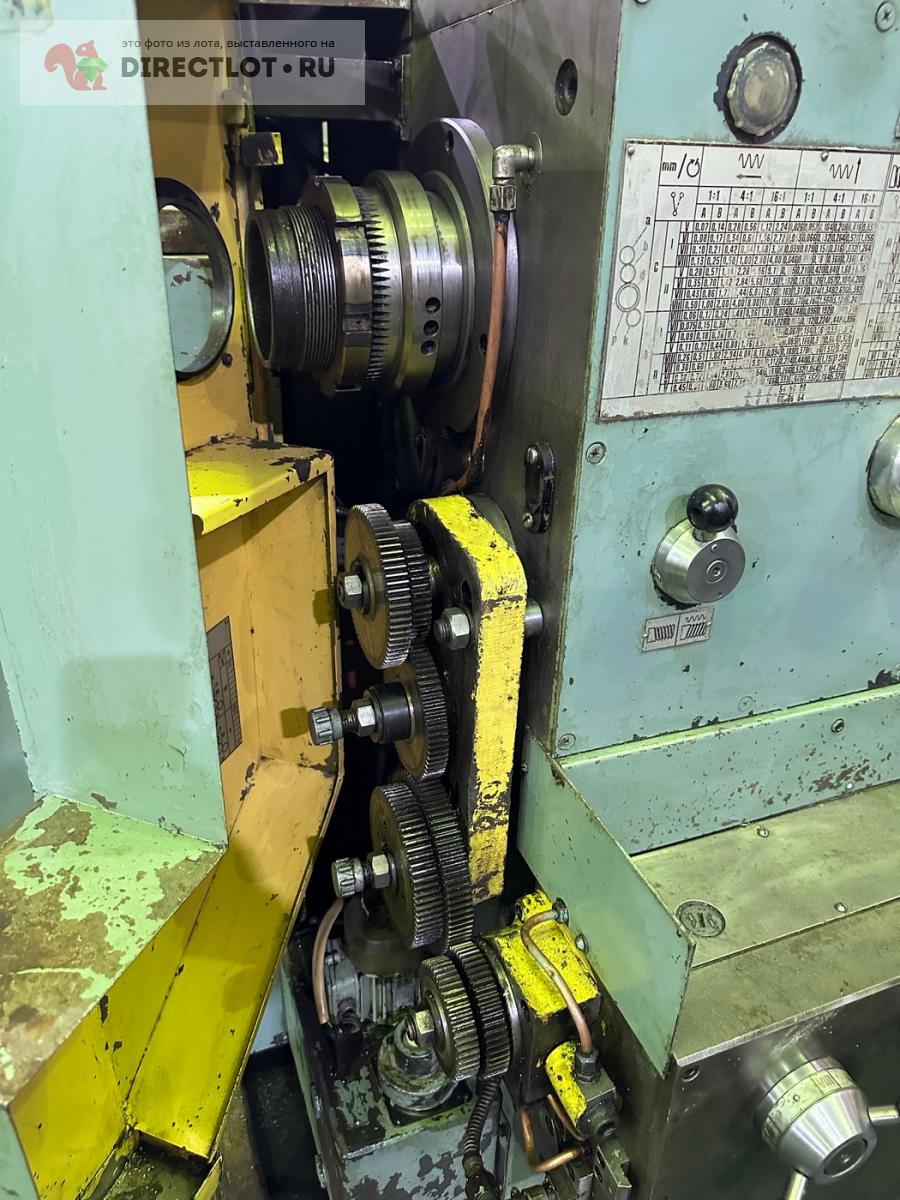

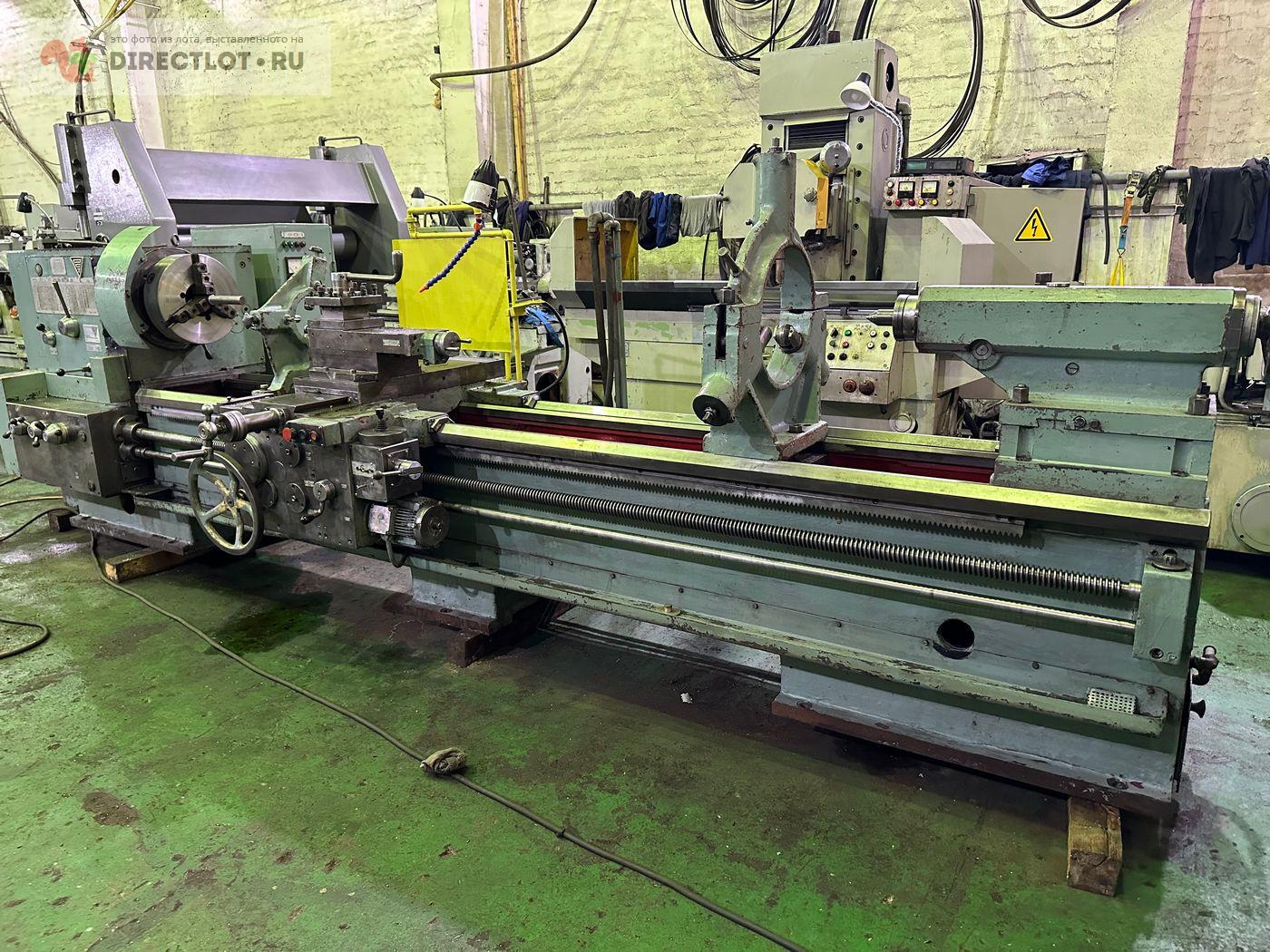

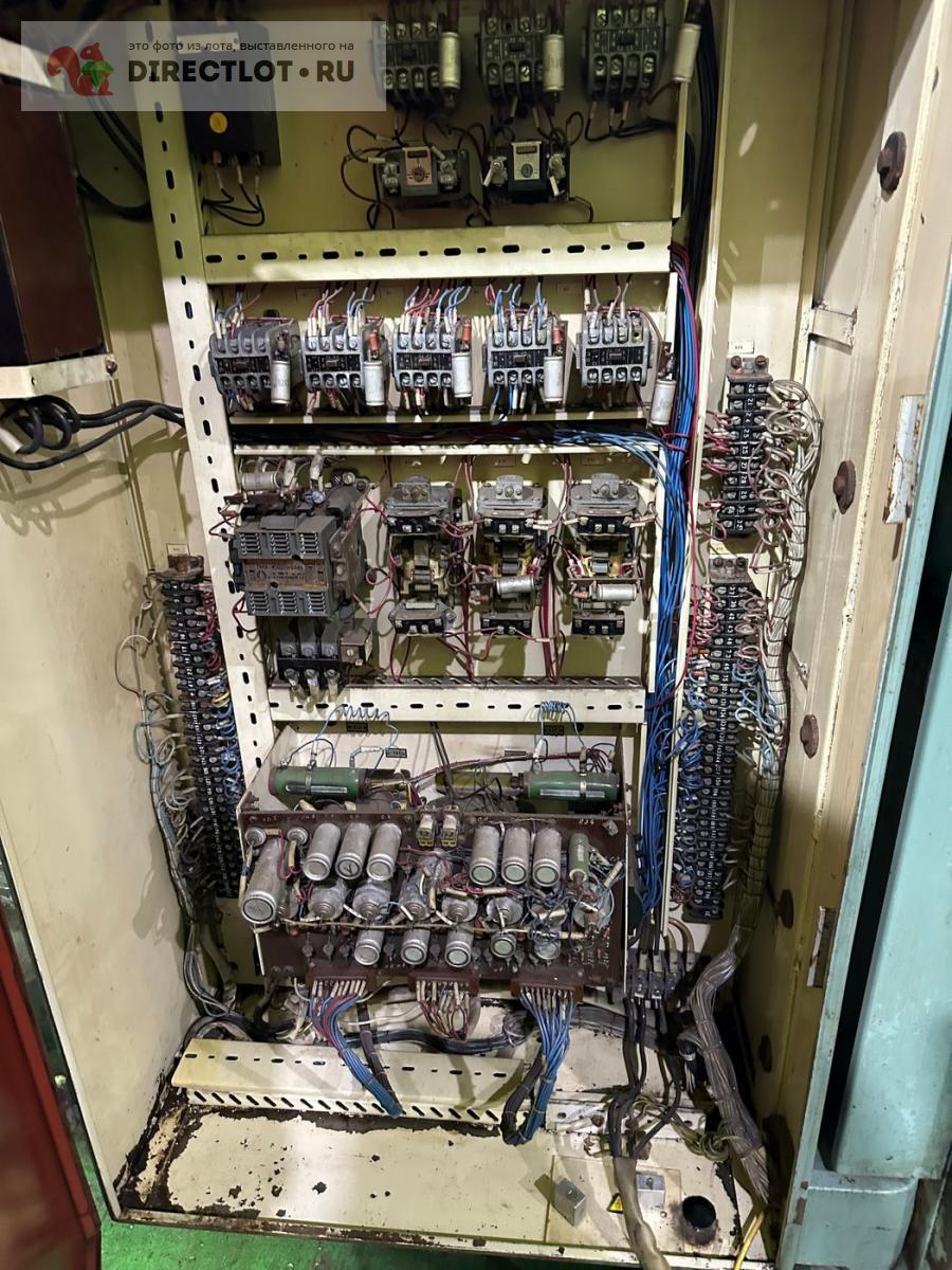

В продаже Токарный винторезный станок 16к40. РМЦ 3000 мм. Станок в отлично состоянии, после текущего ремонта с полной заменой электрической части на современную, заменой подшипников, направляющие не шлифовались закаленный слой не снимался, в комплекте с люнетом и дополнительным патроном на 800 мм. Подключен для проверки.
