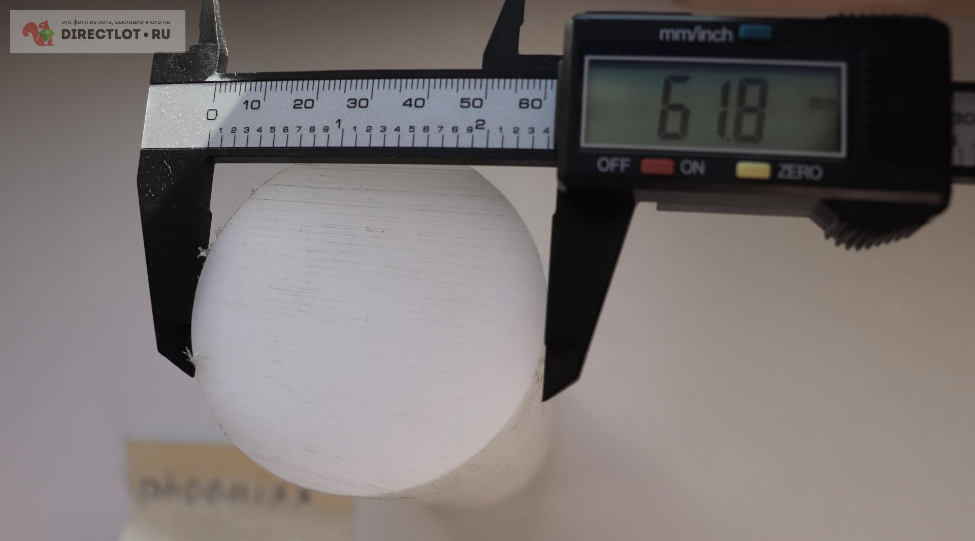

ЦЕНА стоит за 1см. Отрежу необходимую длину (минимально 5см). Отрез не идеален (это заготовка)
Отправка в течение суток
Диаметр может варьироваться
