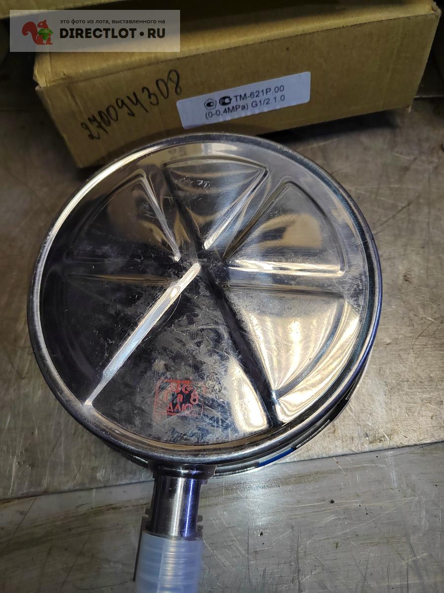

Манометр ТМ621Р.00 0-0,4 МПа G1/2 1.0 РОСМА кор­ро­зи­он­но­стой­кий виб­ро­ус­той­чи­вый ТМ6 купить

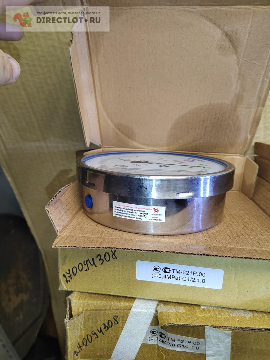

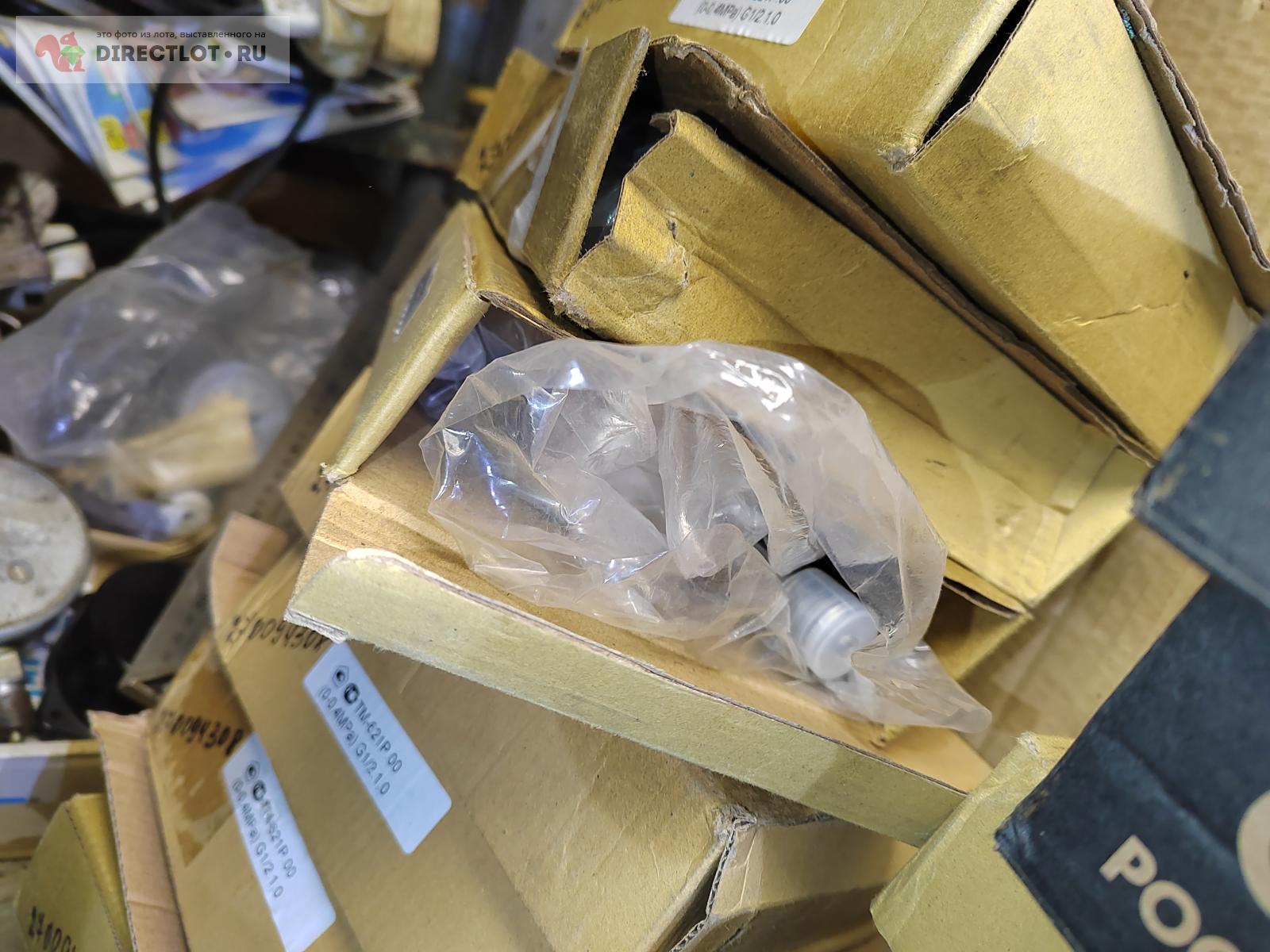

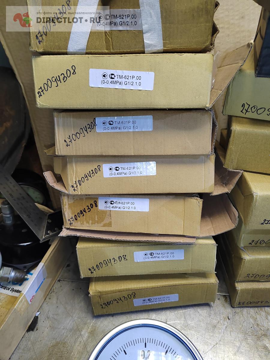

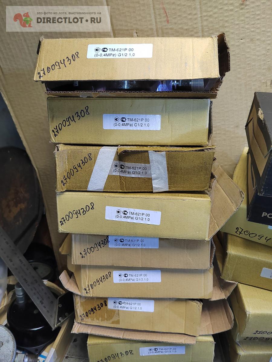

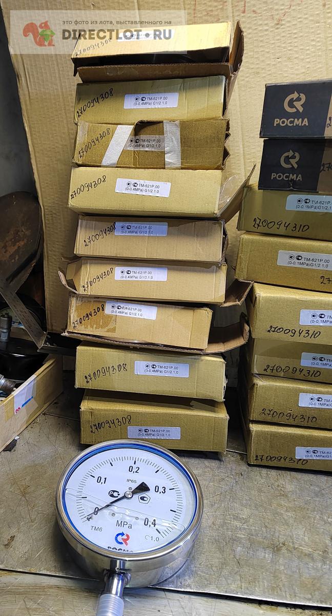

С длительного хранения.
Не монтировалась.
Большей частью в коробках и пакетах, но упаковка может отсутствовать.
На части коробок есть потеки глицерина или силикона.
В работе не проверялись и большей частью не распаковывались.
Выбор только при самовывозе.

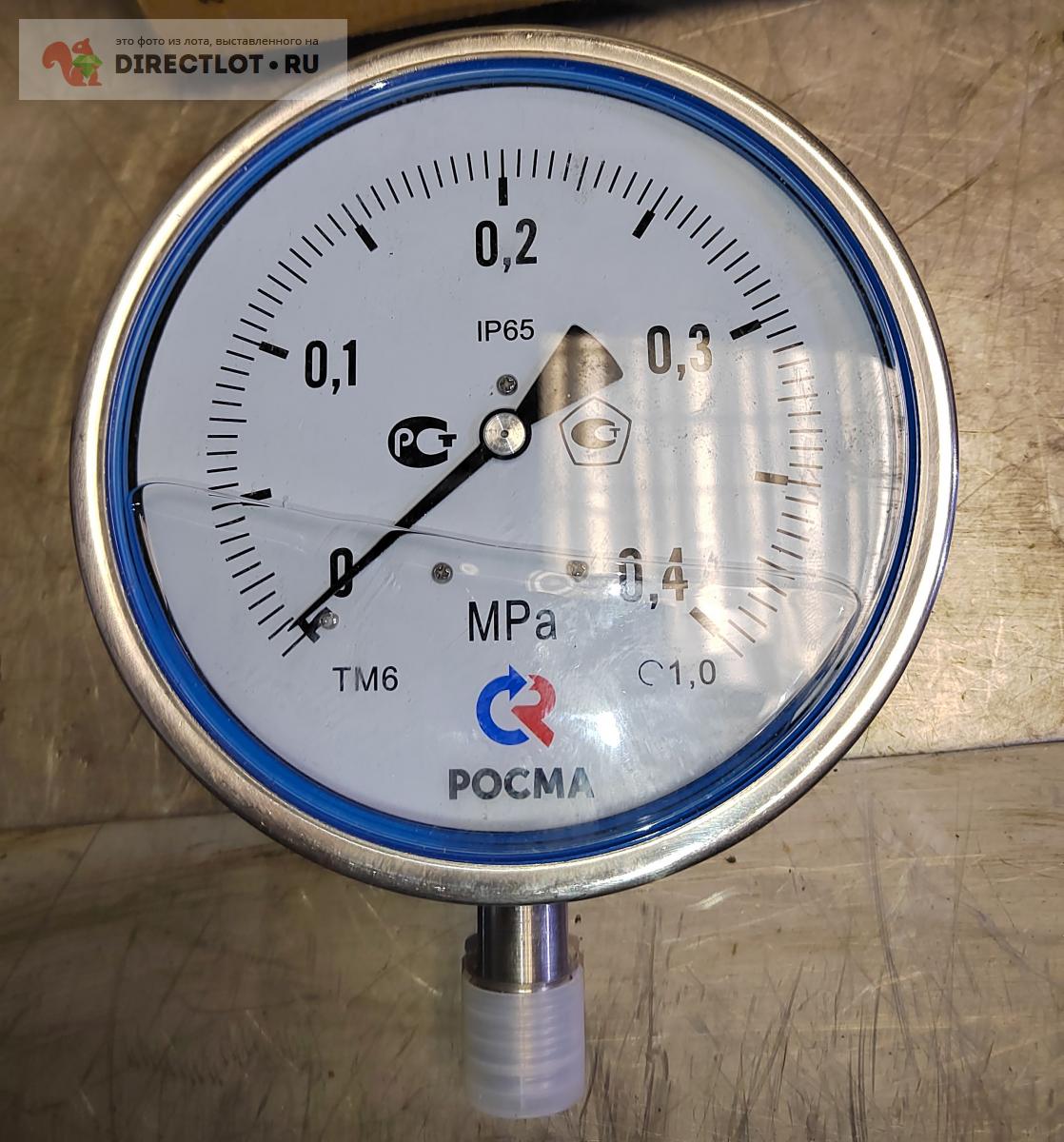

Диаметр корпуса около 150мм
rosma.spb.ru/manometers/korrozionnostojkie_vibroustojchivye/
"Тип ТМ (ТВ, ТМВ), серия 21. Манометр коррозионностойкий выполнен полностью из нержавеющей стали. Применяется для измерения давления агрессивных жидких и газообразных, не вязких и не кристаллизующихся измеряемых сред с температурой до 200 °C.
Эти промышленные манометры могут использоваться в условиях агрессивной окружающей среды, повышенной вибрации и при измерении переменного давления. Повышенная устойчивость к воздействию окружающей среды — степень защиты приборов IP65. Может использоваться в сборе с разделителем сред.
При измерении давления с высокими динамическими нагрузками прибор необходимо заполнить глицерином или силиконом.
Прибор поставляется «сухой» (готовый к гидрозаполнению) или заполненный глицерином / силиконом (виброустойчивый) по требованию заказчика.
Область применения: теплоснабжение, водоснабжение, горнодобывающая промышленность, нефтехимическая промышленность, энергетика, машиностроение.
Диаметр корпуса, мм
40, 50, 63, 100, 150, 160*
* — под заказ
Класс точности
Ø40, 50 2,5
Ø63 1,5
Ø100, 150, 160
1,0
Диапазон показаний давлений, МПа
ТМ Ø40, 50
0…0,25 / 0,4 / 0,6 / 1 / 1,6 / 2,5 / 4 / 6 / 10 / 16 / 25 / 40
Ø63 0…0,1 / 0,16 / 0,25 / 0,4 / 0,6 / 1 / 1,6 / 2,5 / 4 / 6 / 10 / 16 / 25 / 40 / 60 / 100
Ø100, 150, 160 0…0,06 / 0,1 / 0,16 / 0,25 / 0,4 / 0,6 / 1 / 1,6 / 2,5 / 4 / 6 / 10 / 16 / 25 / 40 / 60 / 100
ТВ Ø40, 63, 100, 150, 160 −0,1…0
ТМВ Ø63 −0,1…0,15 / 0,3 / 0,5 / 0,9 / 1,5 / 2,4
Ø100, 150, 160 −0,1…0,06 / 0,15 / 0,3 / 0,5 / 0,9 / 1,5 / 2,4
Рабочие диапазоны
Постоянная нагрузка: ¾ шкалы
Переменная нагрузка: ⅔ шкалы
Кратковременная нагрузка: 110% шкалы
Диапазон рабочих температур, °C
Окружающая среда:
−60…+60 (без заполнения)
−20…+60 (с заполнением глицерином ПК-94)
−60…+60 (с заполнением силиконом ПМС-50)
Измеряемая среда:
−60…+200 (без заполнения)
−20…+100 (с заполнением глицерином ПК-94)
−60…+150 (с заполнением силиконом ПМС-50)
Корпус
IP65, нержавеющая сталь 08Х17Н13М2
Опция: IP67 (Ø100, 150, 160)
Кольцо
Нержавеющая сталь 08Х17Н13М2
Ø40, 50, 63 — завальцованное
Ø63 — байонетное (опция)
Ø100, 150, 160 — байонетное
Штуцер, чувствительный элемент, трибко-секторный механизм
Циферблат
Алюминий, шкала черная на белом фоне
Стекло
Органическое
Опция: минеральное многослойное безопасное — триплекс (Ø 100, 150, 160)
Корректор нуля
Опция: на стрелке (Ø 100, 150, 160)
Присоединение
Радиальное — Ø40, 50, 63, 100, 150, 160
Осевое — Ø40, 50, 63
Эксцентрическое — Ø100, 150, 160
Резьба присоединения**
Ø40 G⅛ / M10×1 / NPT⅛
Ø50 G¼ / M12×1,5 / NPT¼
Ø63 G¼ / M12×1,5 / NPT¼
Ø100, 150, 160 G½ / M20×1,5 / NPT½
** — под заказ другие резьбы
Межповерочный интервал
2 года
Климатическое исполнение
Группа Д2 по ГОСТ Р 52931;
климатическое исполнение УХЛ категории 1.1 по ГОСТ 15150
Подробнее
Техническая документация
ТУ 4212-001-4719015564-2008
ГОСТ 2405–88"
