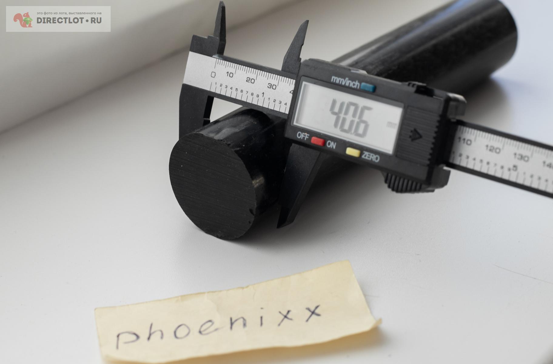

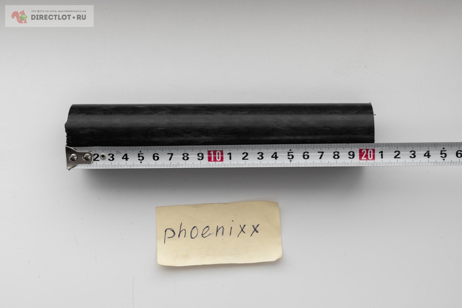

Полиацеталь (ПОМ-С) D40мм x L200мм (черный) купить

Диаметр может варьироваться
