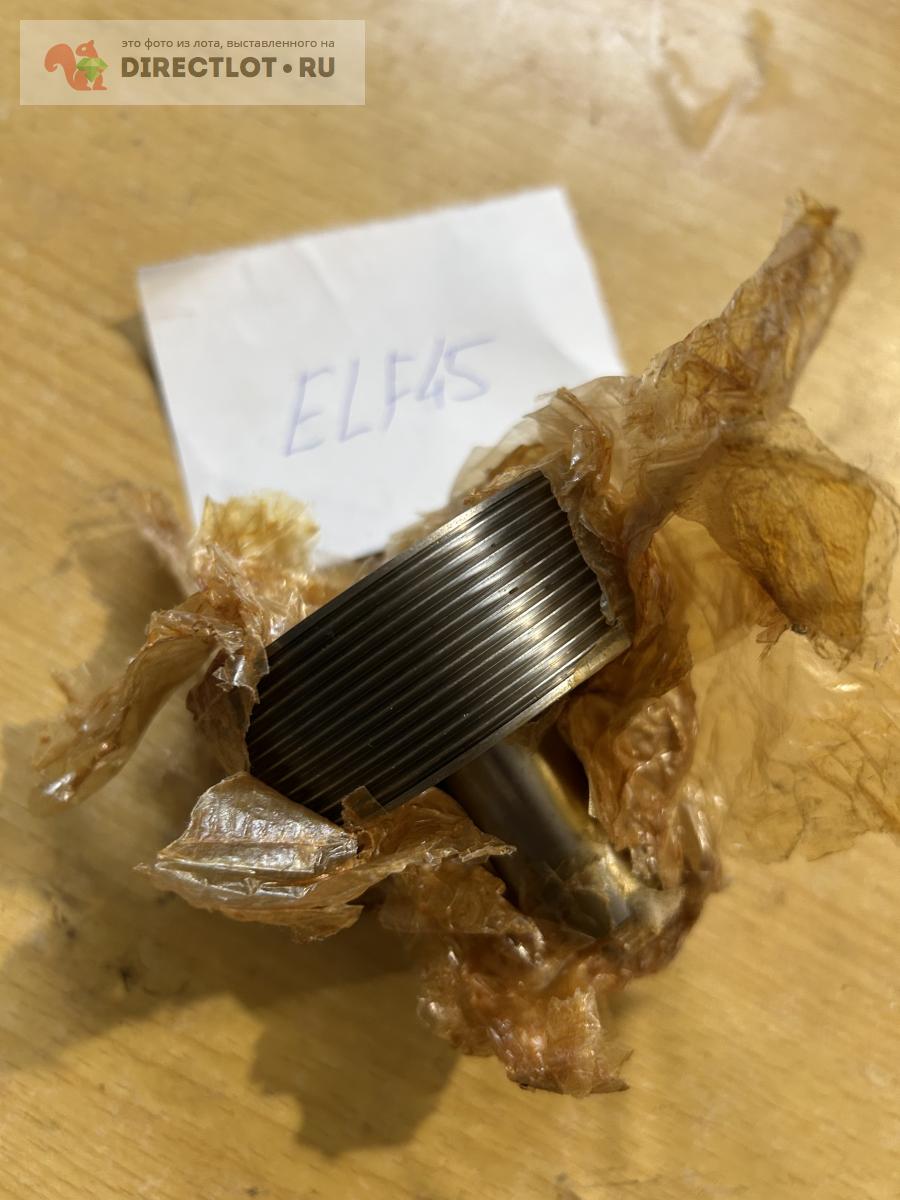

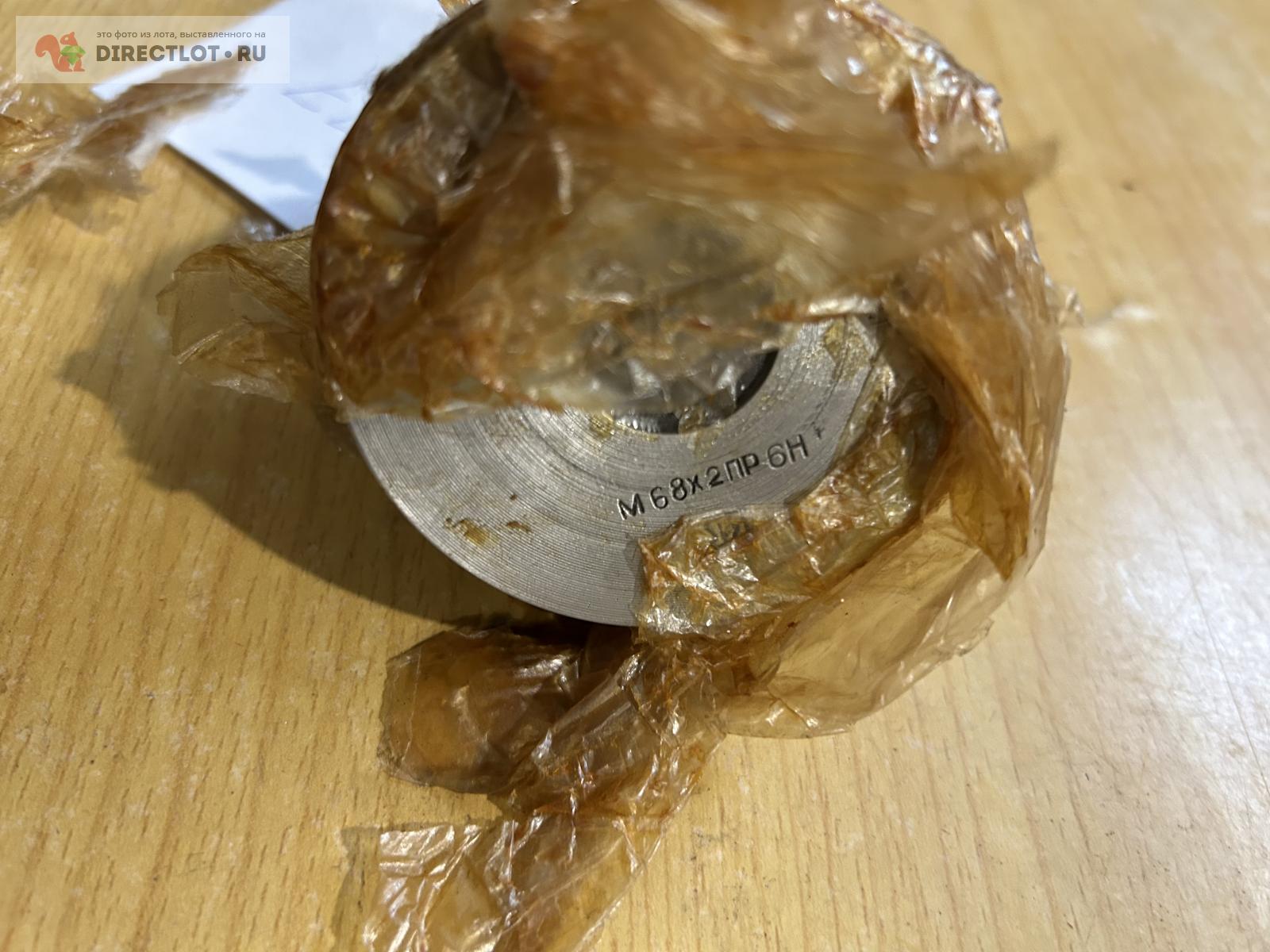

Калибр-пробка М 68 х2 ПР 6h - резьбовая метрическая проходная рабочая калибр-пробка. Применяется в машиностроении, приборостроении и других производственных сферах для контроля параметров внутренней метрической резьбы. Пробка должна свободно вкручиваться в контролируемую резьбу. Конструкция и основные размеры выполнены по ГОСТ 17756-72.
В заводской упаковке. В смазке.
В обозначении:
68-размер резьбы
2-шаг резьбы
ПР-проходная
6h-квалитет. Поле допуска резьбы образуется сочетанием полей допусков среднего диаметра и диаметра выступов.
