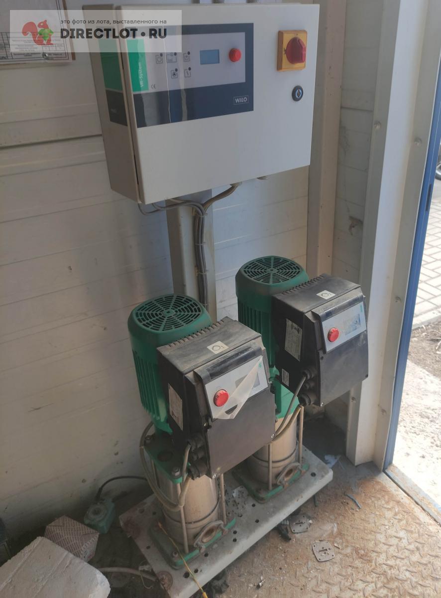

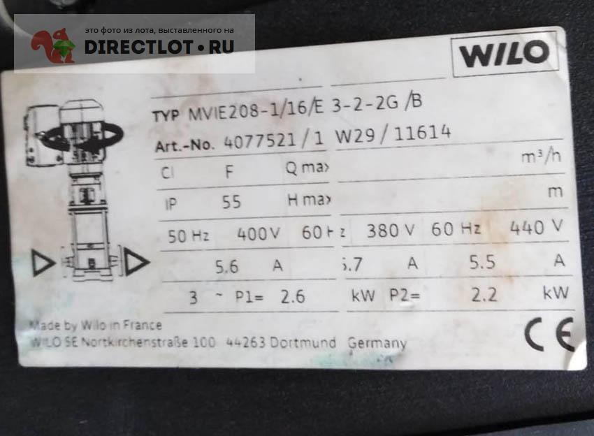

Нормальновсасывающий многоступенчатый насос со встроенным частотным преобразователем Wilo-Multivert MVIE208-1/16/E/3-2-2G

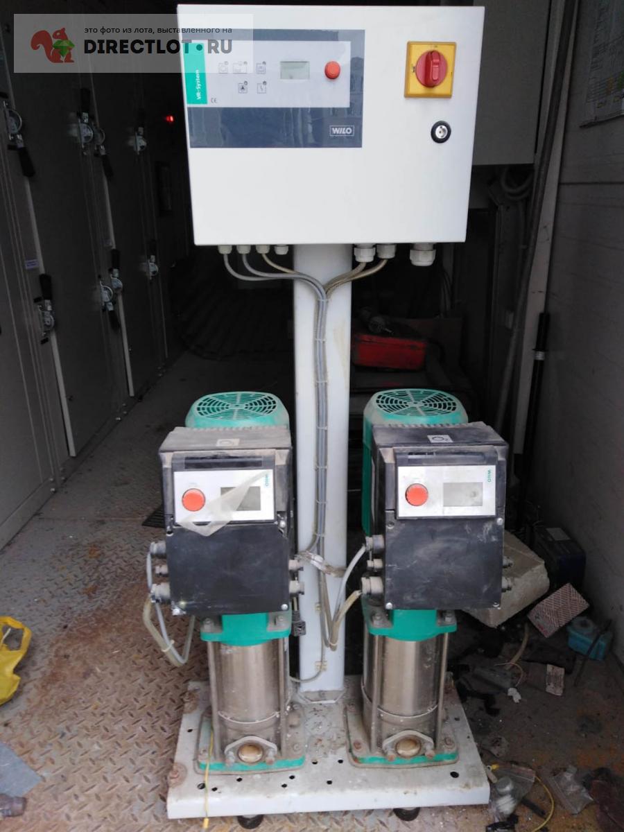

Были введены в эксплуатацию на 1,5 месяца, расчетной мощности не хватило для обслуживания объекта – пришлось заменять на более мощные… Все в хорошем рабочем состоянии…Насосы спарены по 2шт. на одной площадке, подключались параллельно для увеличения мощности – обслуживание одним электрическим ящиком управления через частотный преобразователь. Продаются как в собранном виде по 2 шт. (2,2х2=4,4кВт), так и отдельно поштучно…
Цена указана за каждый отдельный насос с двигателем 2,2кВт.!!! без площадки и щита управления!

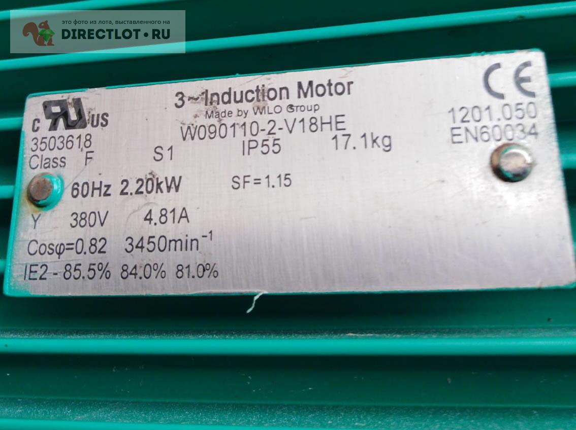

Технические характеристики (для единичного изделия):
- Подключение к сети - 3~400 V, 50/60 Hz
- Номинальное давление - PN 16 бар
- Рабочее давление - 16 бар
- Номинальная мощность мотора P2 - 2,20 кВт
- Номинальный ток 3~400 В, 50 Гц IN - 5,60 A
- Степень защиты - IP 55
- Температура перекачиваемой жидкости от -15 до +120 °C
