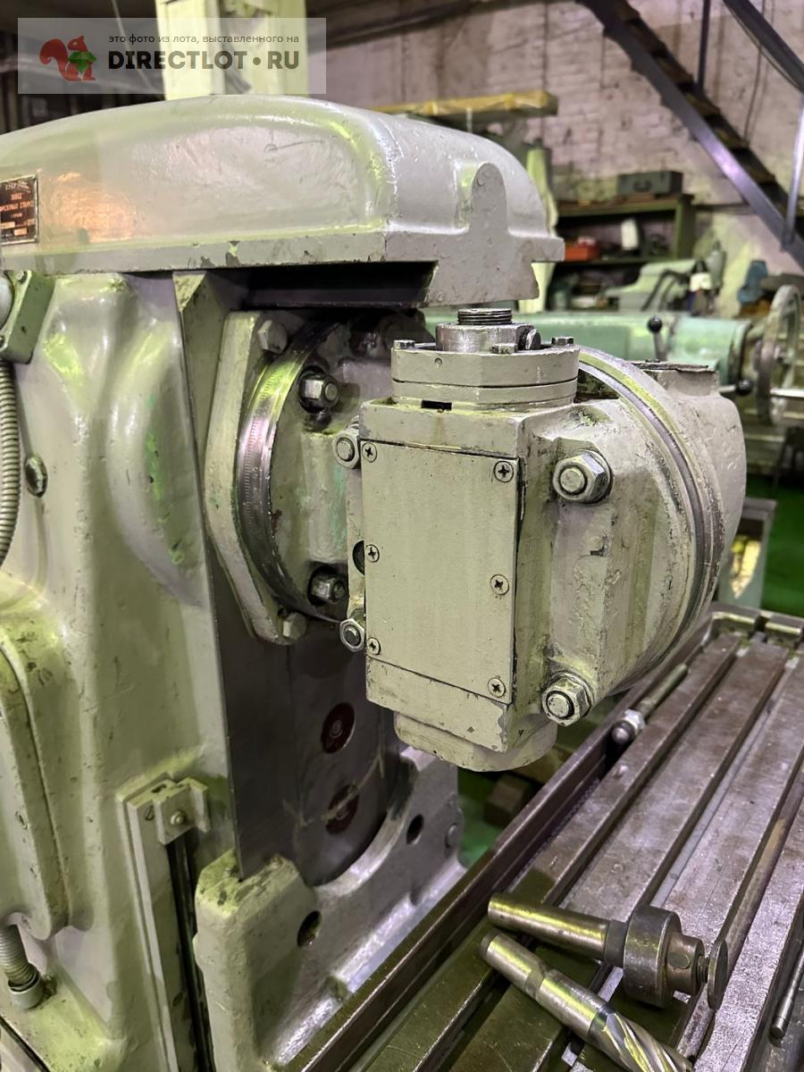

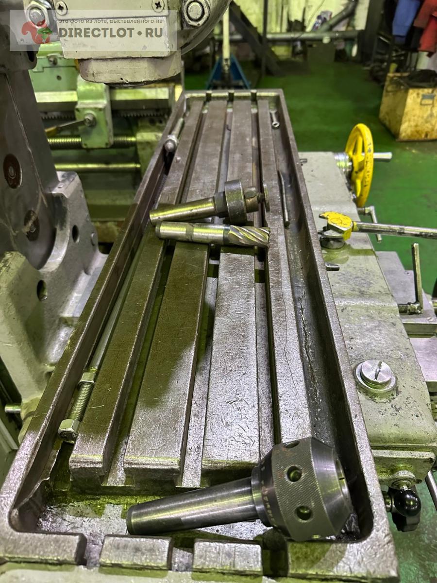

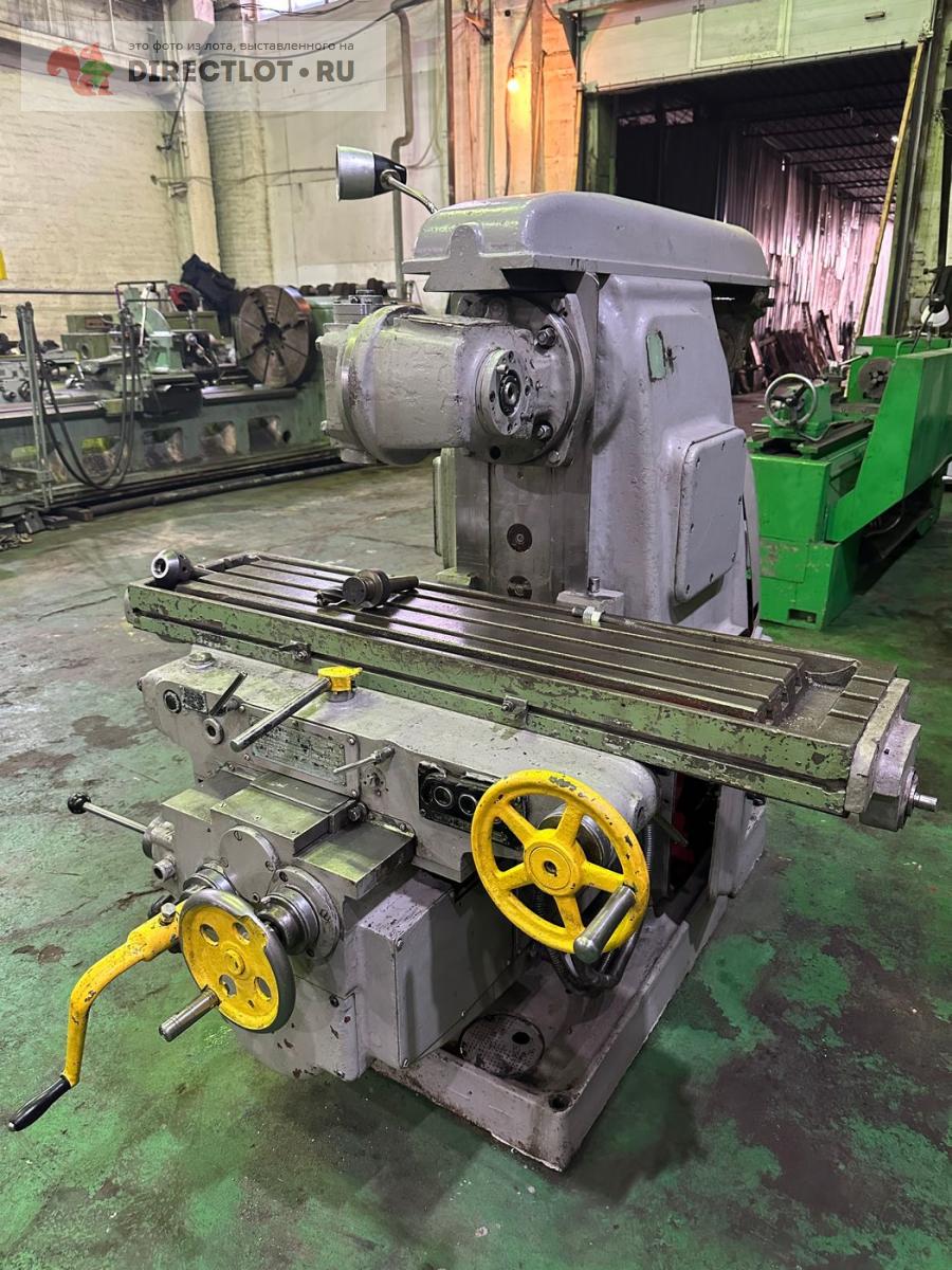

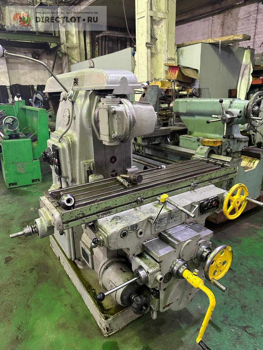

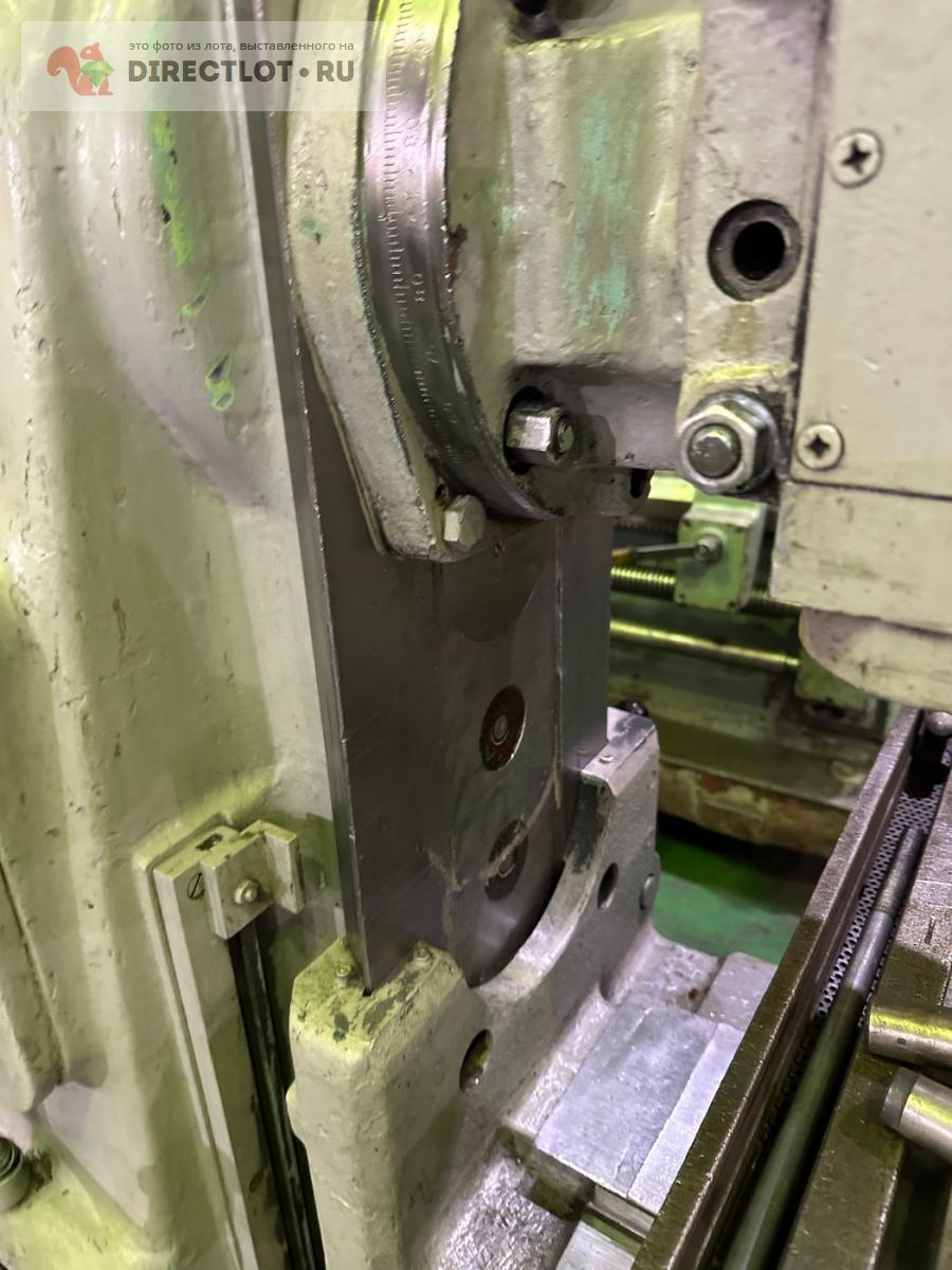

В продаже Плоскошлифовальный станок 3е711вф1. Станок в отличном состоянии, с поВ продаже Горизонтально-фрезерный станок 6м82г с накладной ВФГ. Станок полностью исправен, в рабочем состоянии, оснащен накладной вертикальной головой для вертикального фрезерования, серьгой. С проверкой при осмотре.
