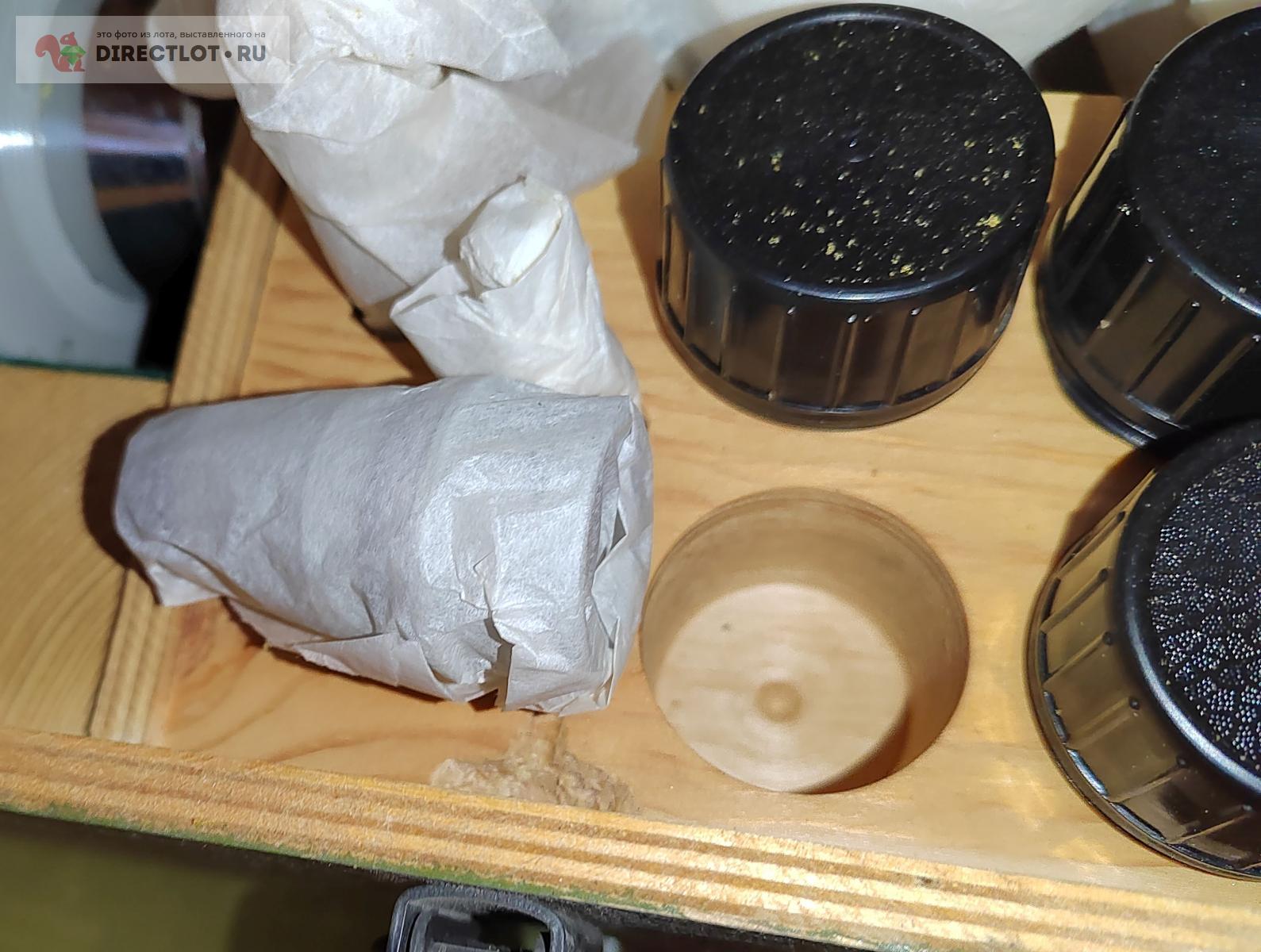

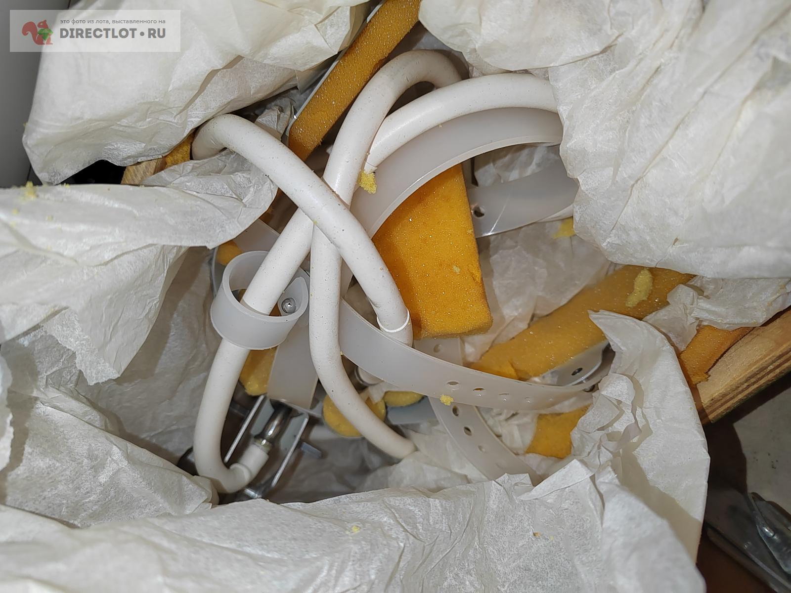

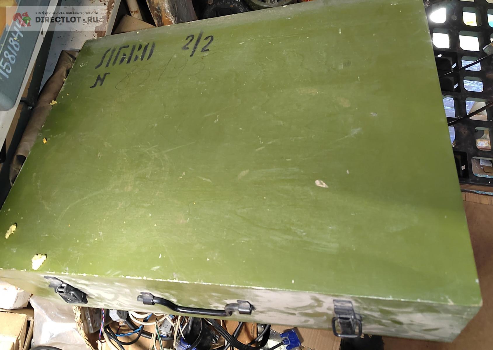

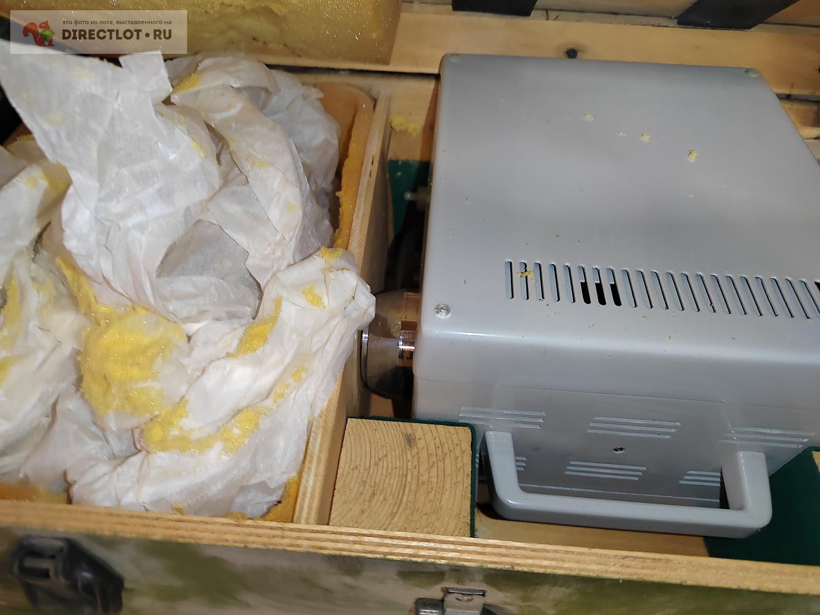

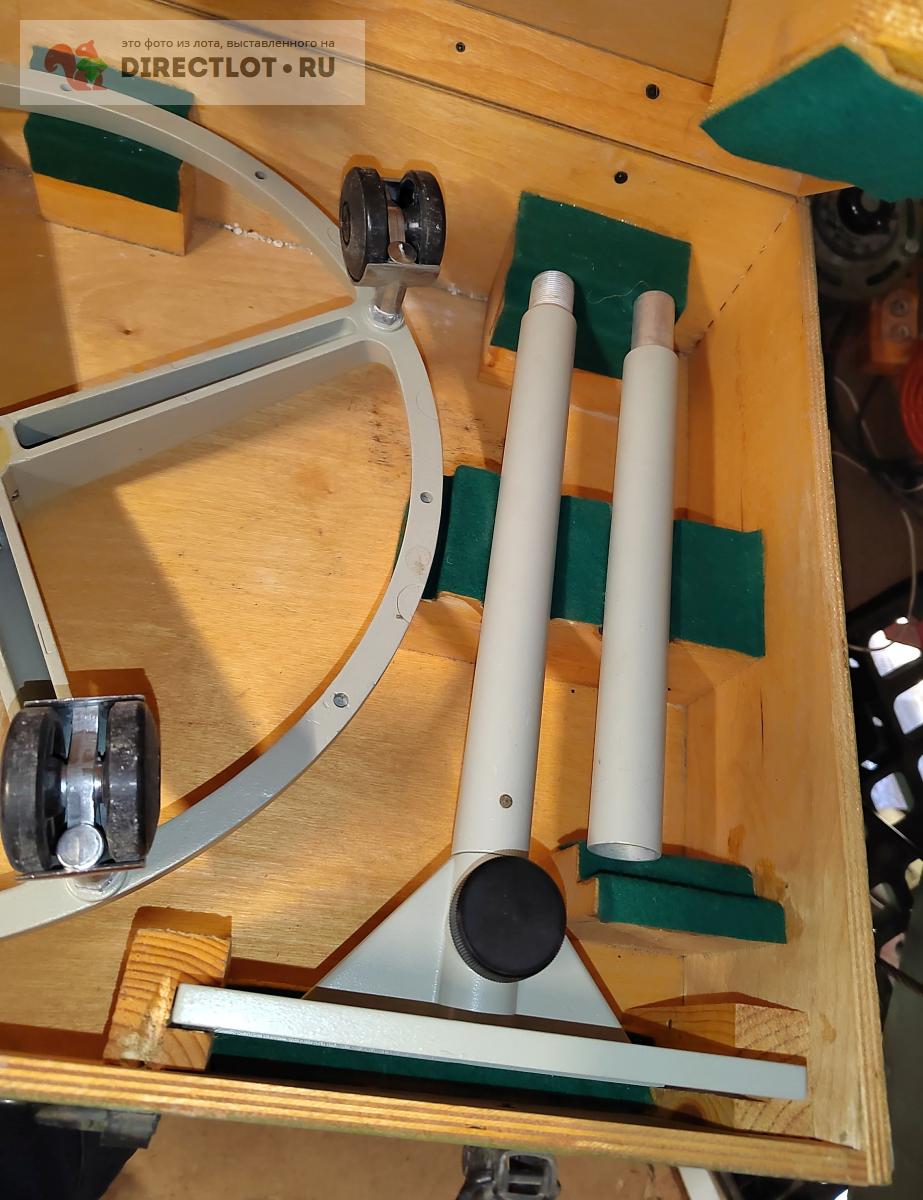

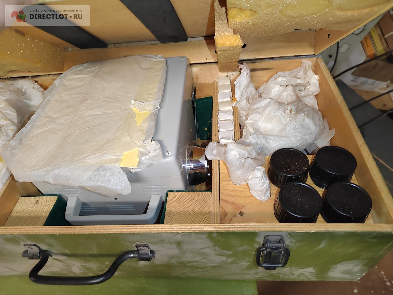

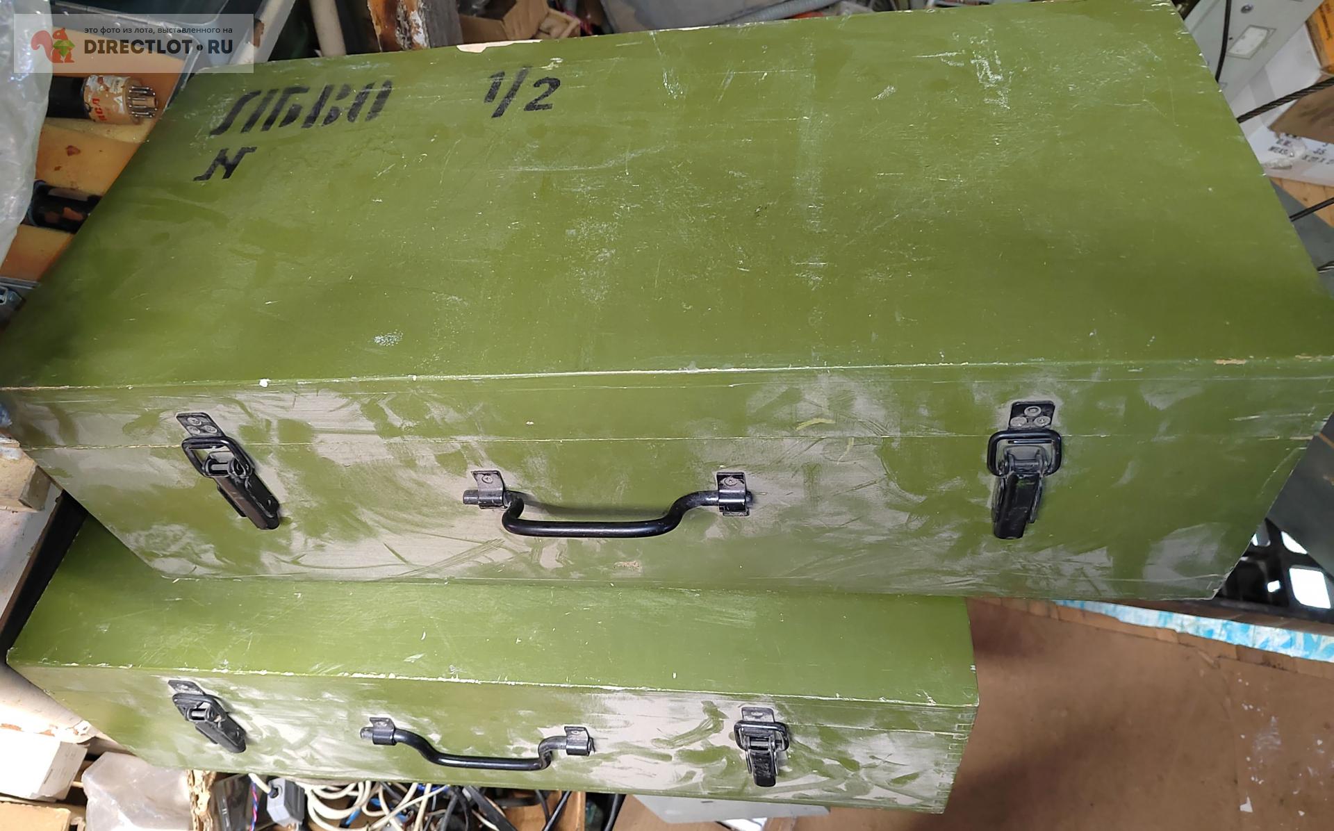

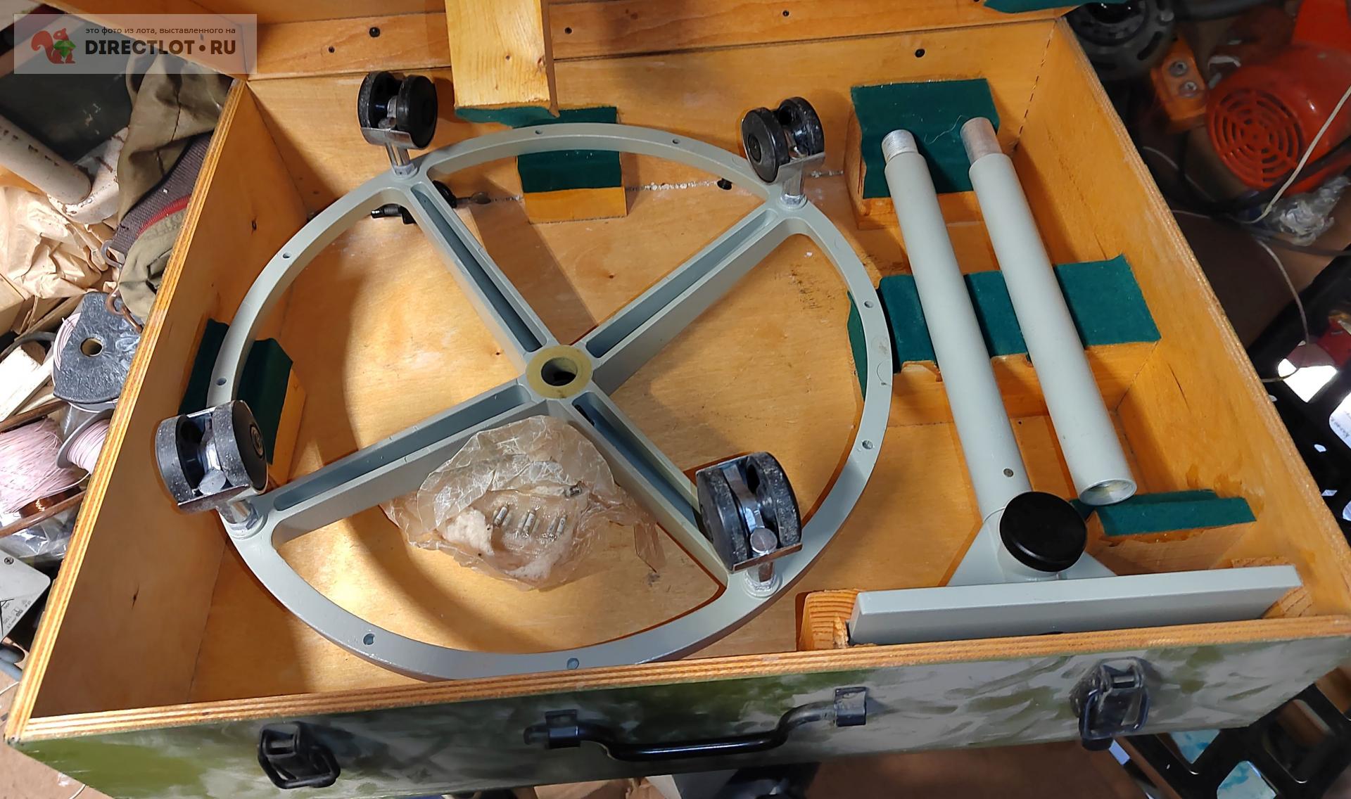

С хранения. На вид - полный комплект из двух ящиков, но ящики не опечатанные.
Наполнение ящиков - на фото.

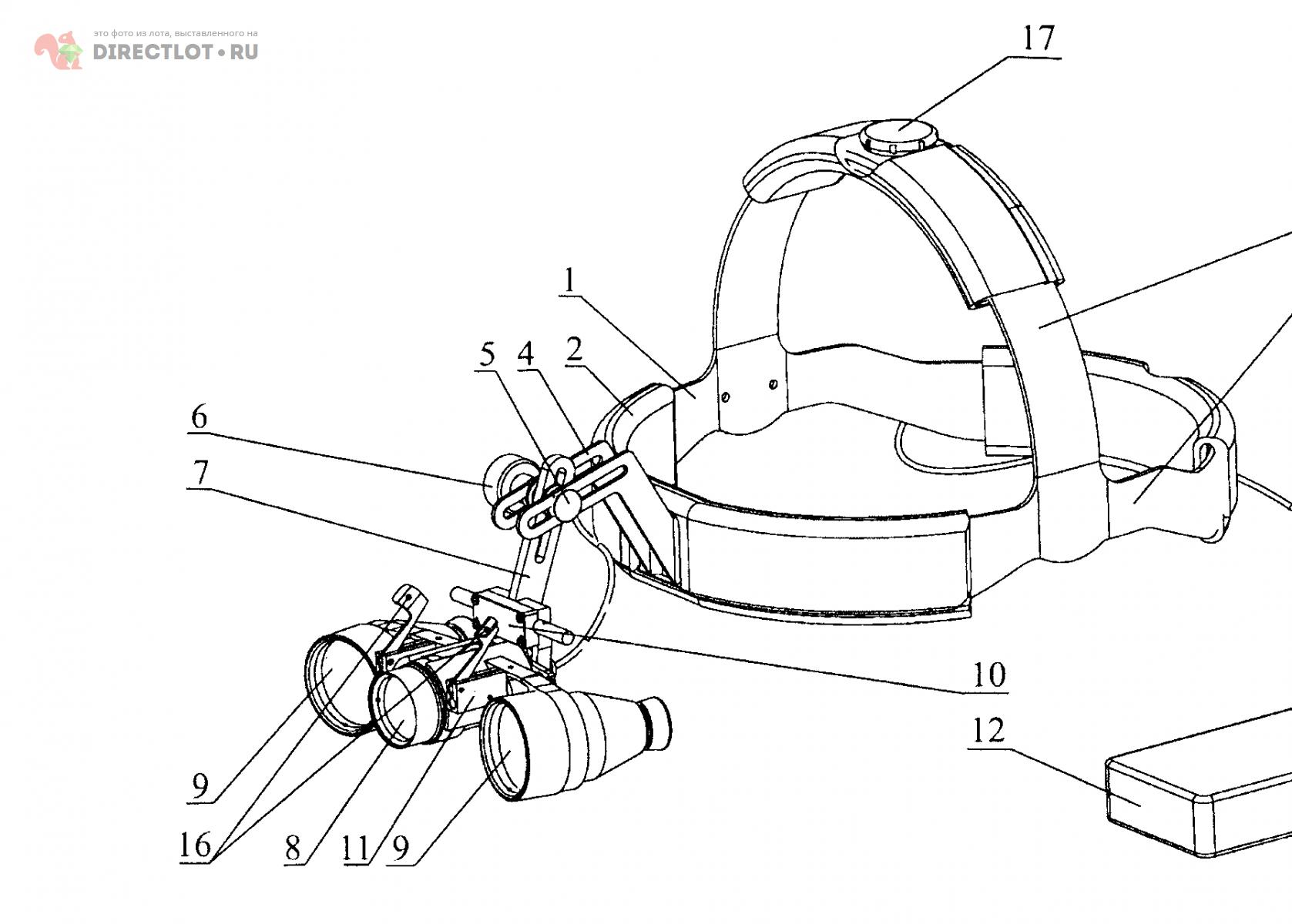

Известна также лупа бинокулярная с волоконным осветителем типа ЛБВО для нейрохирургии и других областей медицины (паспорт «Лупа бинокулярная ЛБВО», АЦ 3.950.004 ПС, 1997 г.; www. sintmed.ru/catalog/(лупа ЛБВО, 2012 г.). Лупа содержит лобный светильник и осветительный блок (блок питания). Лобный светильник закреплен на оголовье, которое выполнено с лобным обручем и системой ремней. На лобной части оголовья закреплен кронштейн, в пазы которого вставлен валик с зажимной ручкой, на валике установлен кронштейн, на котором закреплены прожектор (осветитель), две конические телелупы (монокуляры), механизм установки межзрачкового расстояния и механизм подъема и фиксации монокуляров, при этом осветитель соединен световедущим волоконным жгутом длиной 2 м с блоком питания, названном в прототипе согласно его функции осветителем. В корпусе блока питания установлены две галогенные лампы накаливания мощностью 75 Вт (одна из них резервная), механизм переключения ламп, два конденсора. Питание ламп осуществляется от сети 220 В через понижающий трансформатор
(Коралл) Производство ЛЗОС. (Лыткаринский завод оптического стекла). СССР. 1980 года выпуска. Увеличение на: 3,3*. Применяется в микрохирургии, ювелирном деле, для пайки плат, нумизматики, филателии и там где нужно рассмотреть мелкие предметы. Даёт четкое стерео изоброжение. Корпус полностью выполнен из металла. Линзы: Стекло с многослойным просветлением, без царапин и пыли внутри. Регулируется межзрачковое расстояние. Обруч так же полностью регулируется под размер головы для удобного и комфортного использования.
Лупа предназначена для стереоскопического наблюдения с увеличением 2,5 и
3,3 крата и одновременного освещения операционного поля при проведении
микрохирургических операций.
В комплект входит лобный светильник и осветительный блок.
Лобный светильник состоит из головного обруча, на котором крепятся
осветитель и два сменных монокуляра с механизмом регулировки
межзрачкового расстояния. Предусмотрена возможность фиксации монокуляров
в рабочем и поднятом положении, что создает дополнительное удобство при
проведении длительных операций.
Лупа бинокулярная стереоскопическая с волоконным осветителем ЛБВО Предназначена для стереоскопического наблюдения операционного поля с увеличением в 2,5 и 3,3 раза и освещения его "холодным" светом при нейро и микрохирургических операциях. Источником света может служить осветитель с волоконными световодами ОВС-1, который создает высокую освещенность "холодным" светом.
