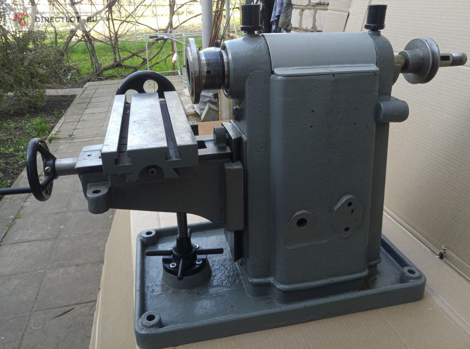

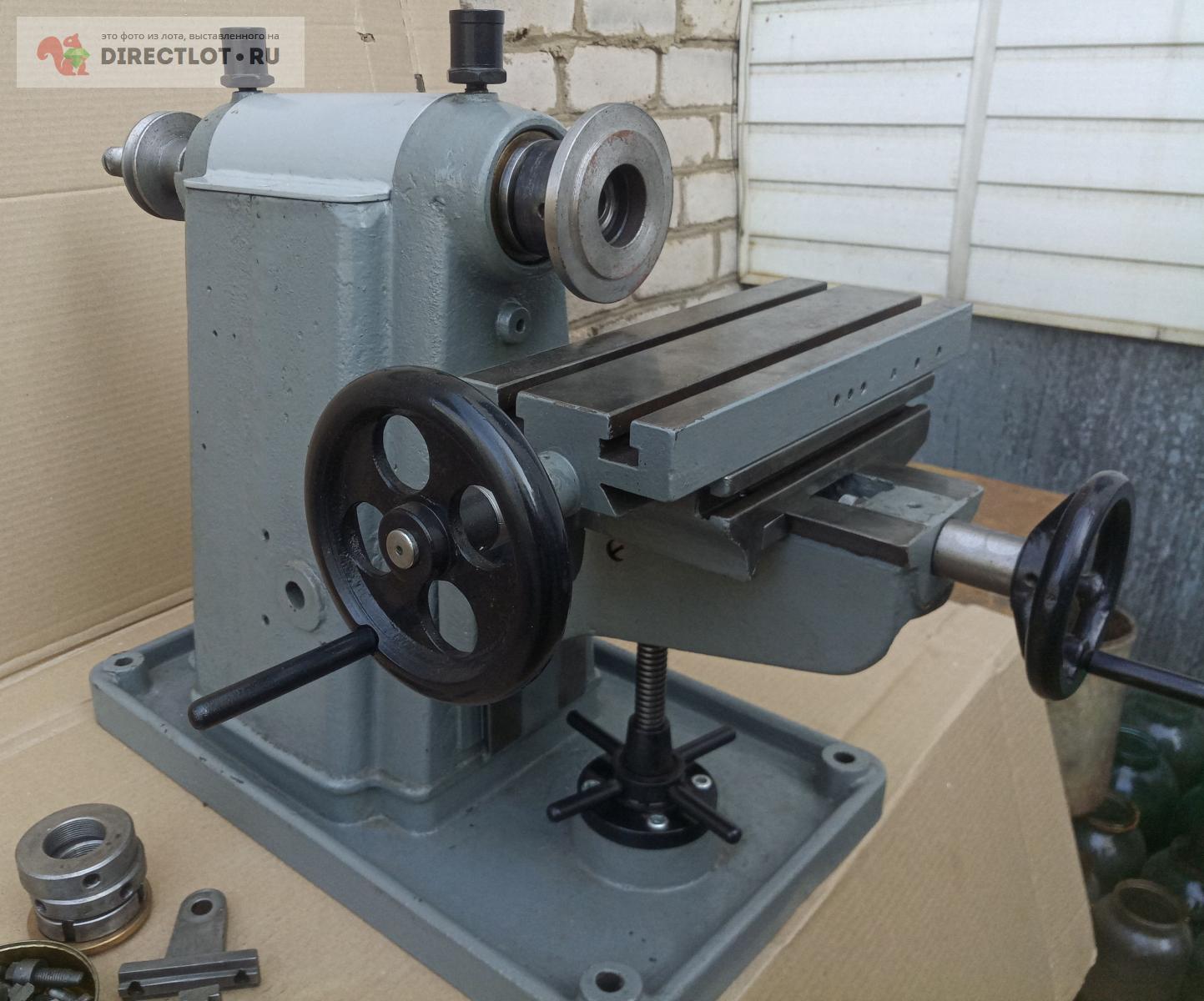

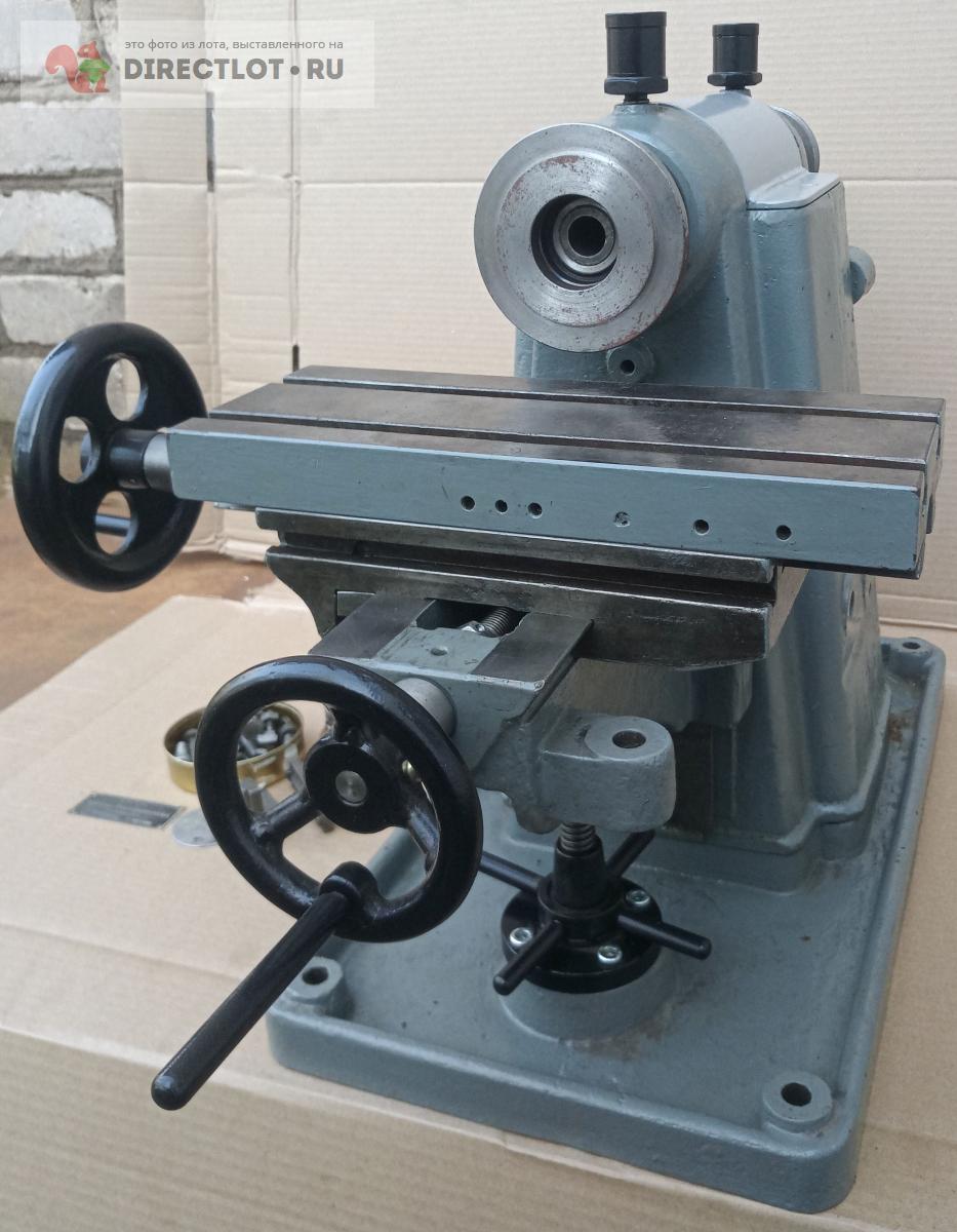

Покупал здесь, - был изначально в исполнении с рычажной подачей (вдоль оси шпинделя). Зажим цанги рычагом.

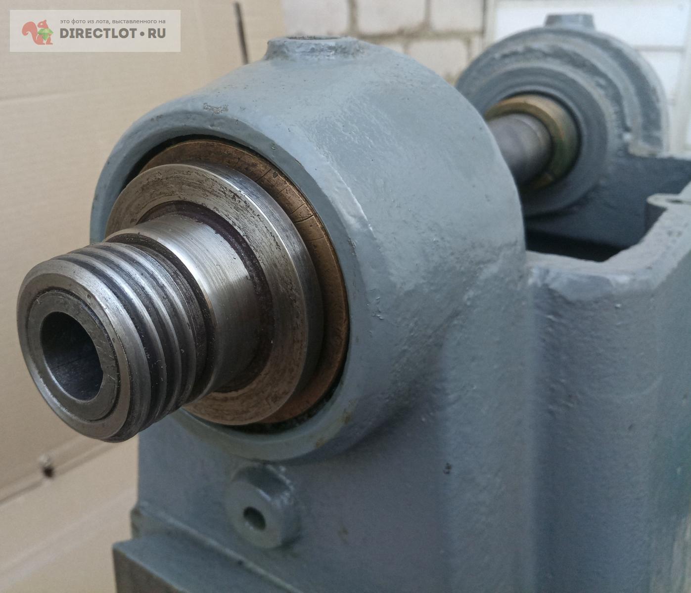

Станок был разобран, полностью очищен от старой краски, грязи и масла.

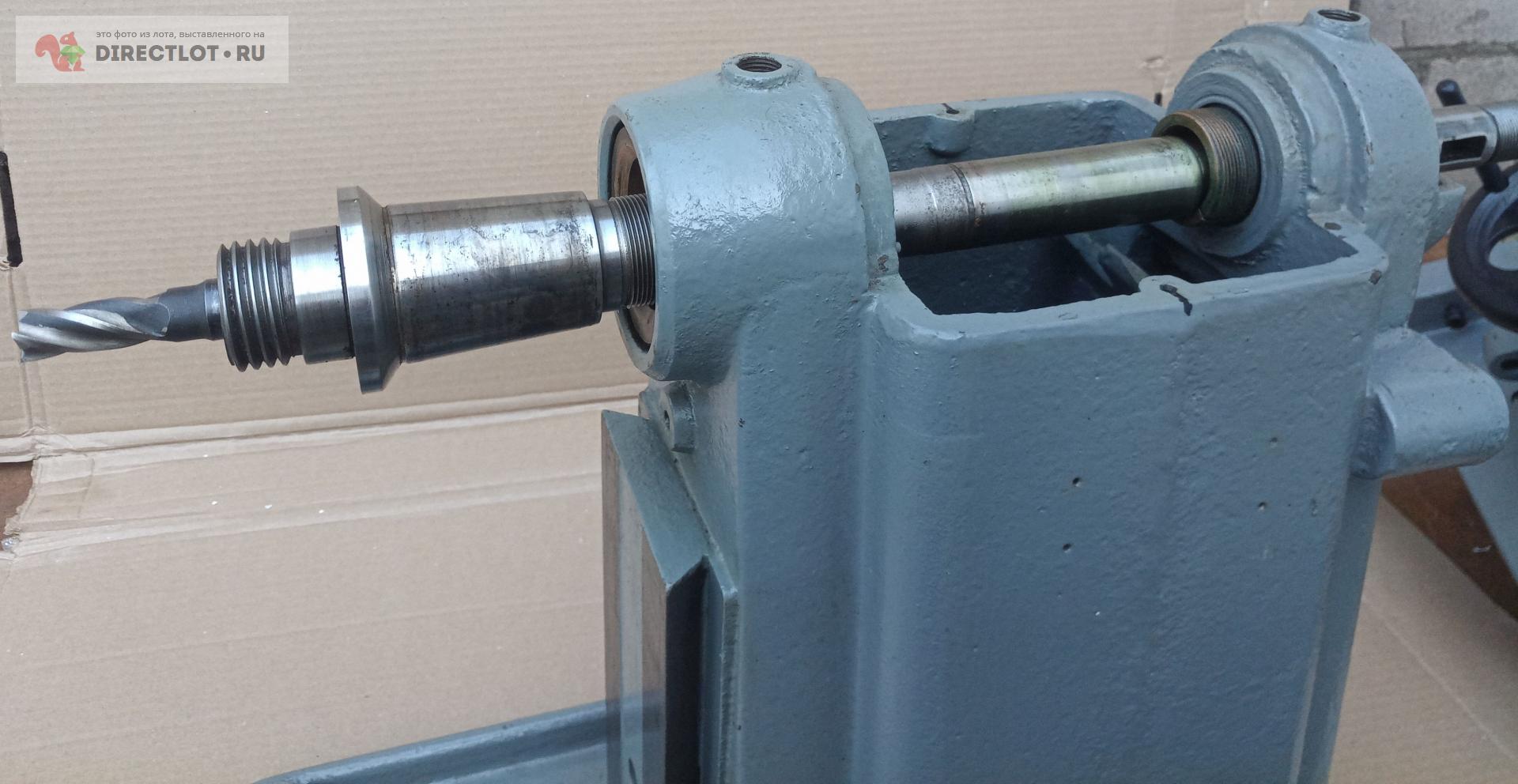

Бронзовые шпиндельные опоры скольжения не снимал.
Станина и другие крупные детали были окрашены серой грунт-эмалью, мелочевка - черной порошковой полимеркой.

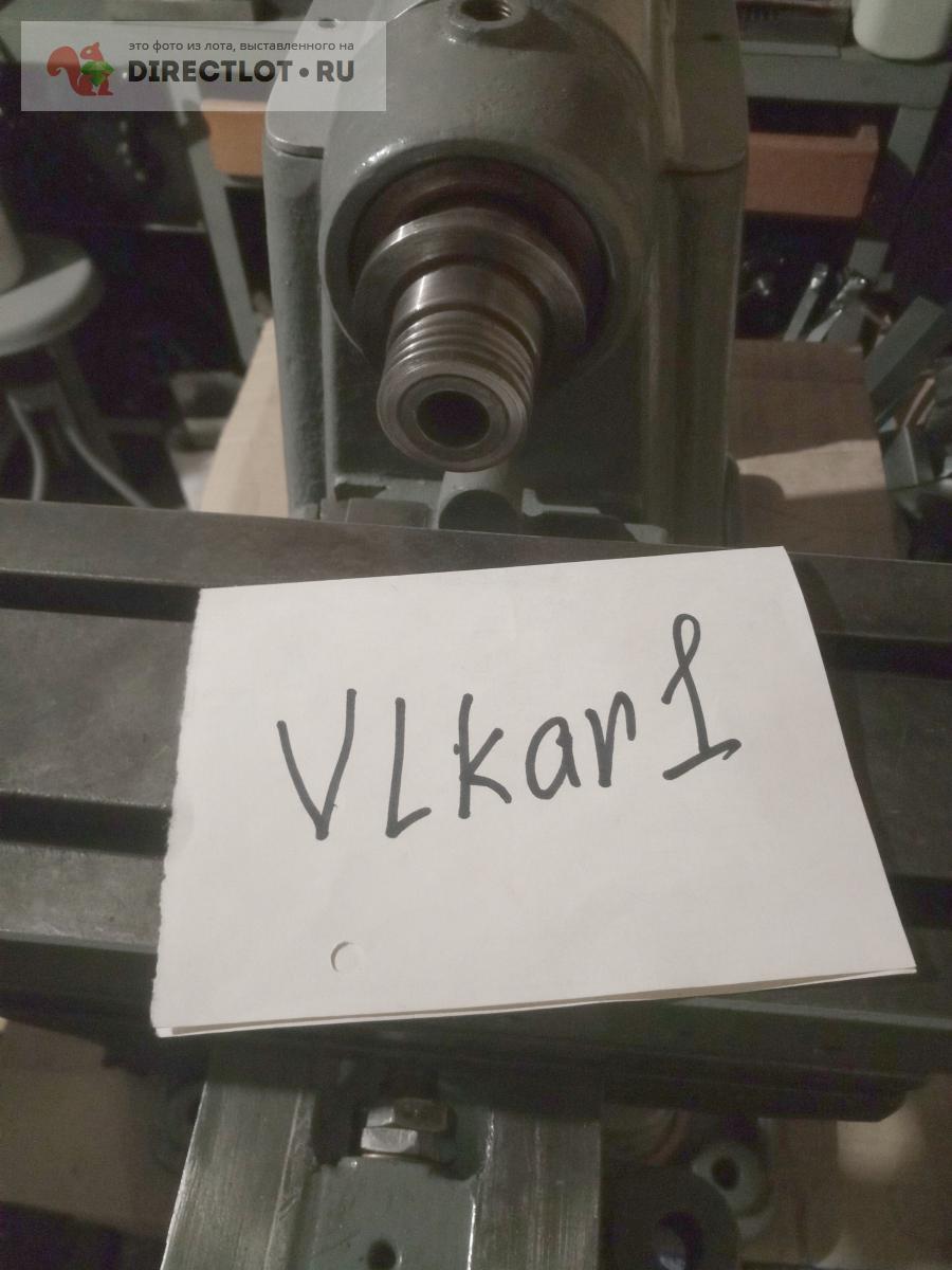

Шпиндель и бронзовые его опоры в очень хорошем состоянии. На рабочем конце шпинделя установлена переходная втулка под КМ2. В шпинделе должен быть укороченный КМ4,- не проверял, втулку не снимал, собирался использовать фрезы с КМ2 (как на фото).

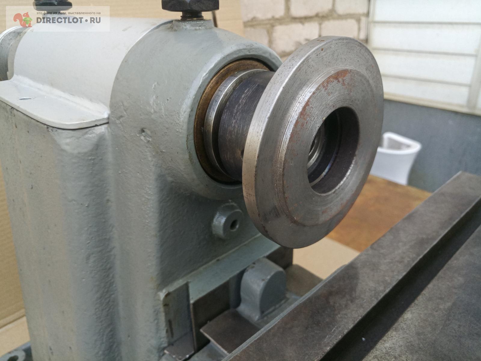

Изготовил планшайбу на шпиндель под 100ый китайский патрон (точнее заготовку, нужно будет проточить посадку под патрон на самом станке).
Штатные шкивы сняты.Изготовлен новый шкив для установки на задний конец шпинделя.

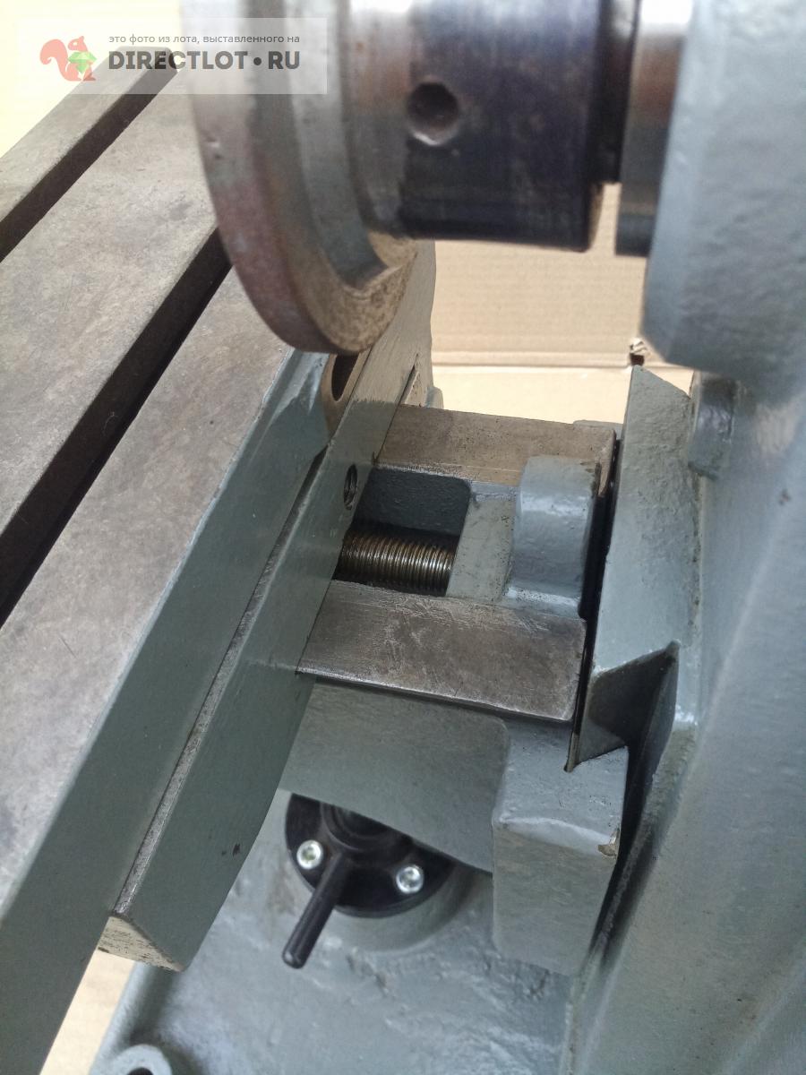

Направляющие поверхности в хорошем состоянии.
Переделал "штурвал" вертикальной подачи стола,- стало удобнее пользоваться.
Рычажную подачу не ставил, - сделал нормальную - винтовую. Штатную трехзаходную винтовую пару найти не удалось. Изготовил однозаходную с резьбой Тр14х2. Штурвал для нее тоже самоделка.
Еще отсутствовала родная крышка шкивов, сделал замену. Нужно подогнать крепление и нарезать резьбу в станине.

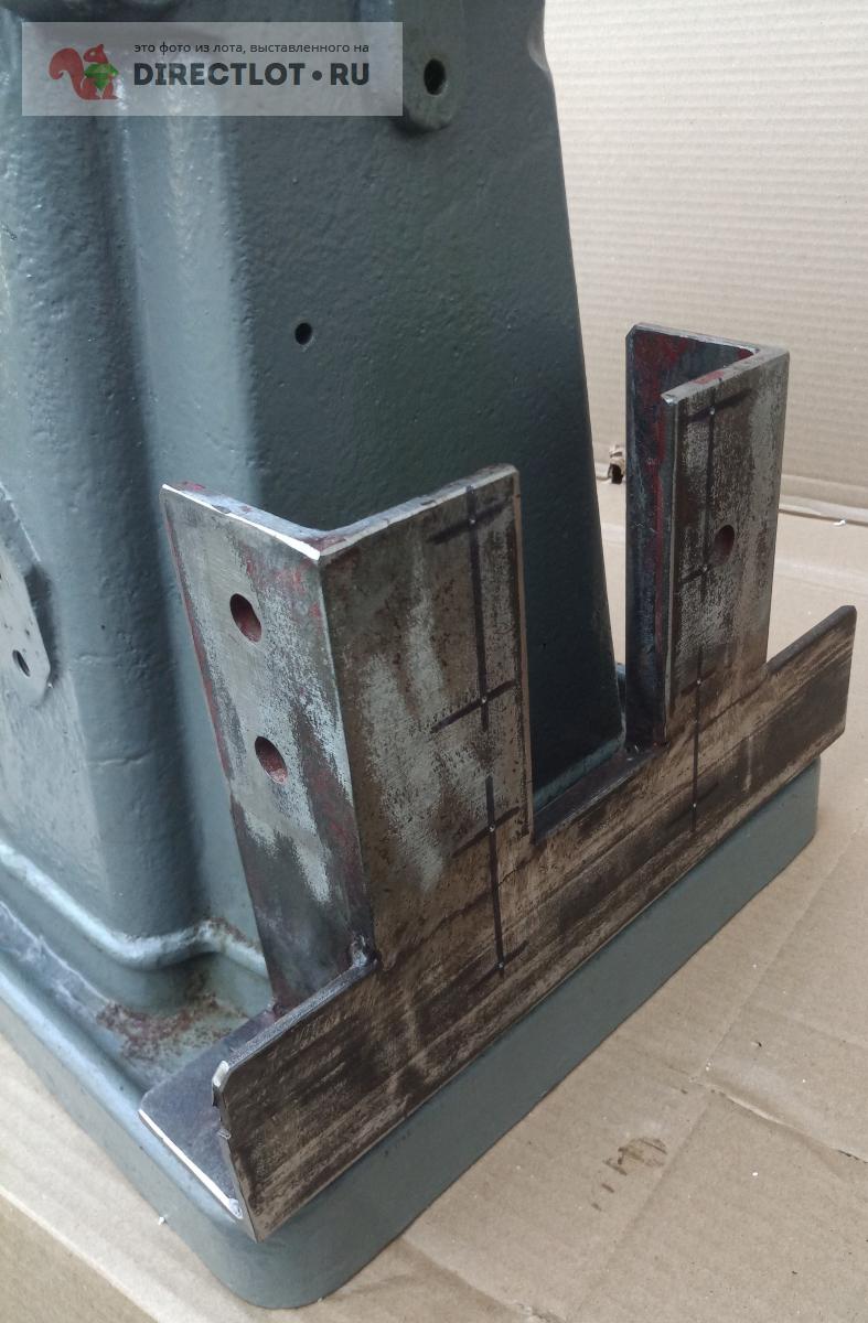

Предполагалось привод шпинделя крепить на кронштейн (если нужен, - приложу). Кронштейн собирался крепить к задним отверстиям подошвы (нужно будет нарезать резьбу).
В качестве привода планировался мотор с вариатором и шкивом на конце. Далее ремень на шкив шпинделя. Если интересно добавлю фото.
Кулачковый переключатель управления мотором планировалось установить внутрь станины. Сделаны отверстия и крепёж для него.
Стоит в гараже недостроем уже несколько лет, - занимает место.
В продаже все, что на фото. Продается как есть.

Если нужно могу поискать железки которые на нем ранее стояли. Шпиндельный узел соберу, - разбирал для фото.
