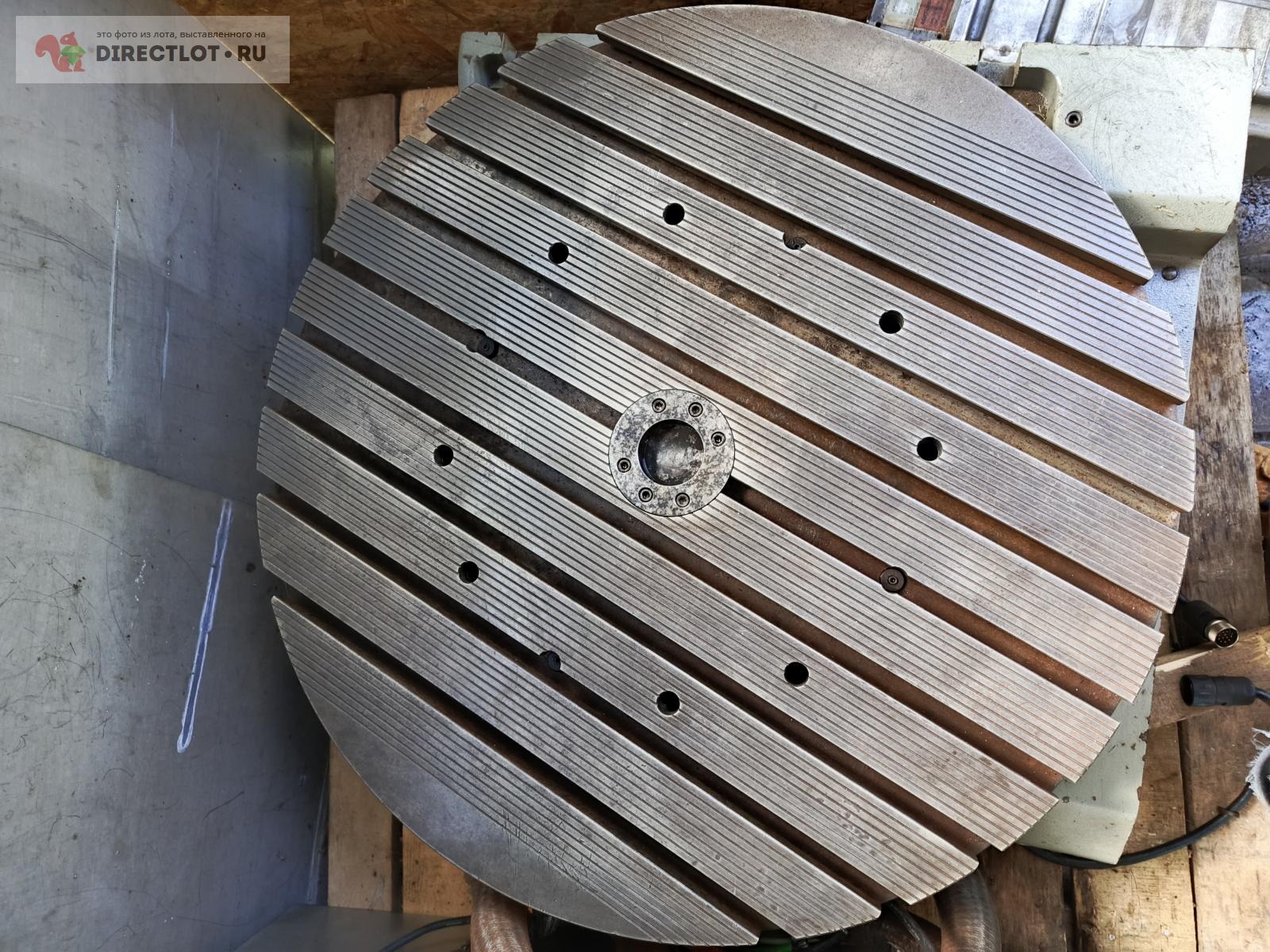

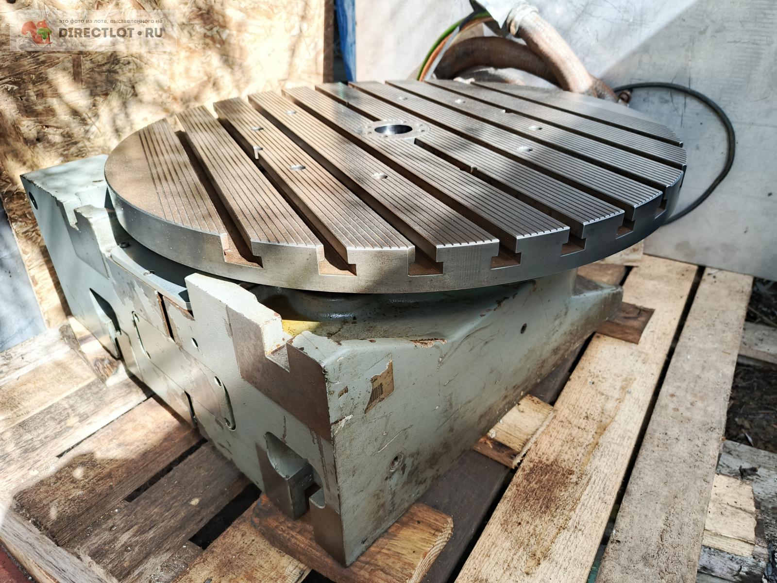

Стол чпу (четвертая ось) . MAHO (DMG). Диаметр 695мм. Горизонтально-вертикальный.
Высота от основания в горизонтальном варианте 280 mm
Высота центров 348.75 mm
Max. нагрузка 350 kg
Resolution of the measuring system 0.001°.
Скорость max. 16 rpm
Центральное отверстие 50 H6
Размеры L x W x H 787.5 x 697.5 x 280 mm
Вес 454 кг.
Энкодер HEIDENHAIN

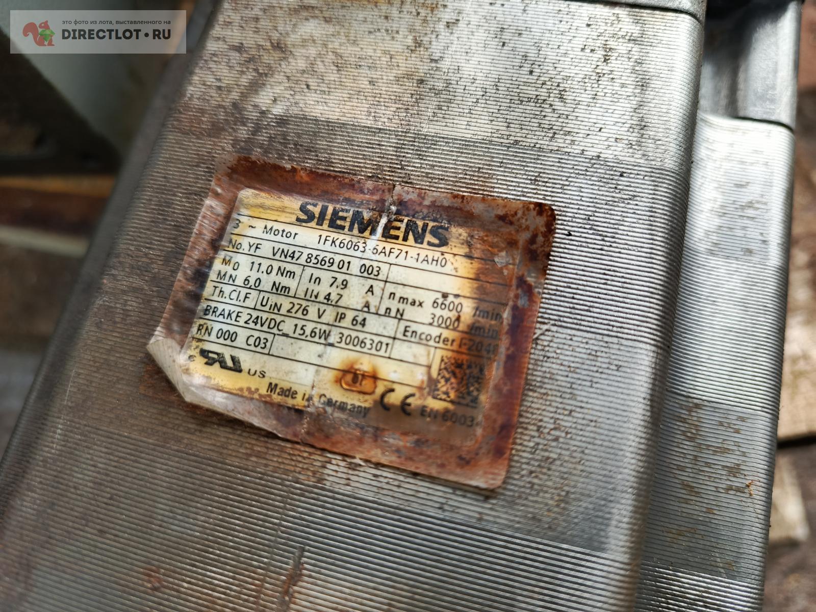

Привод- сервомотор SIEMENS.

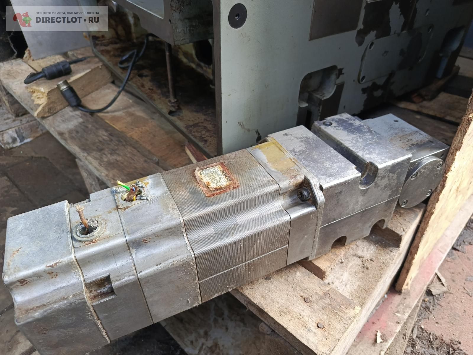

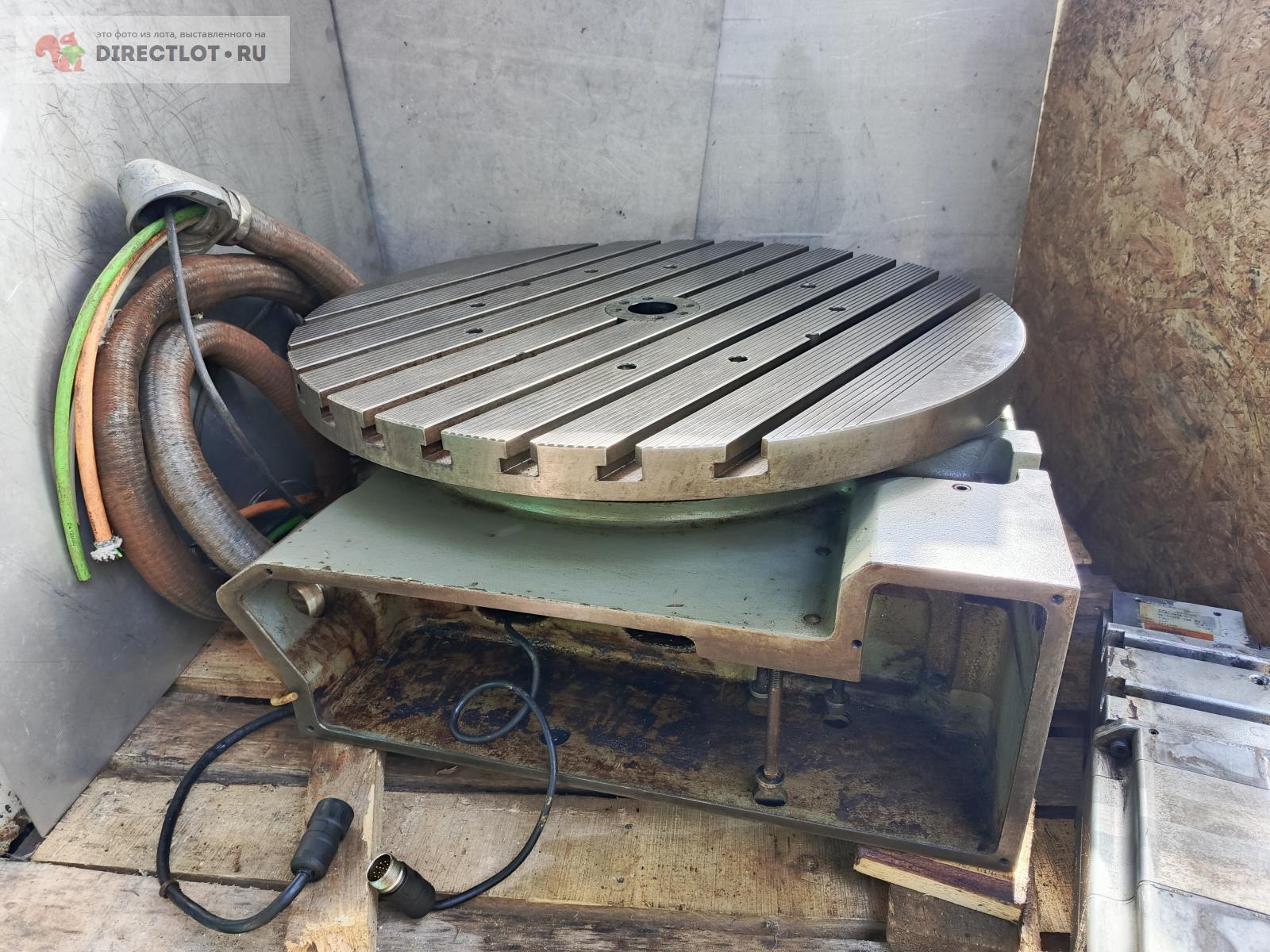

Стол под модернизацию . Для запуска нужно -1) поменять две приводные звездочки (под зубчатый ремень, распространенные небольшие ). 2) купить зубчатый ремень . 3) Восстановить разъемы сервомотора ( SIEMENS, драйвера нет) или просто поменять сервомотор на новый под ваш станок.(редуктор остаётся родной ,меняется только мотор).
Сам стол практически не работал .На станок ставился один раз , потом пылился на складе.
Мотор сейчас снял, на фото видно .Описывать подробности долго ,при реальном интересе оставляйте контакты ,созвонимся всё расскажу .

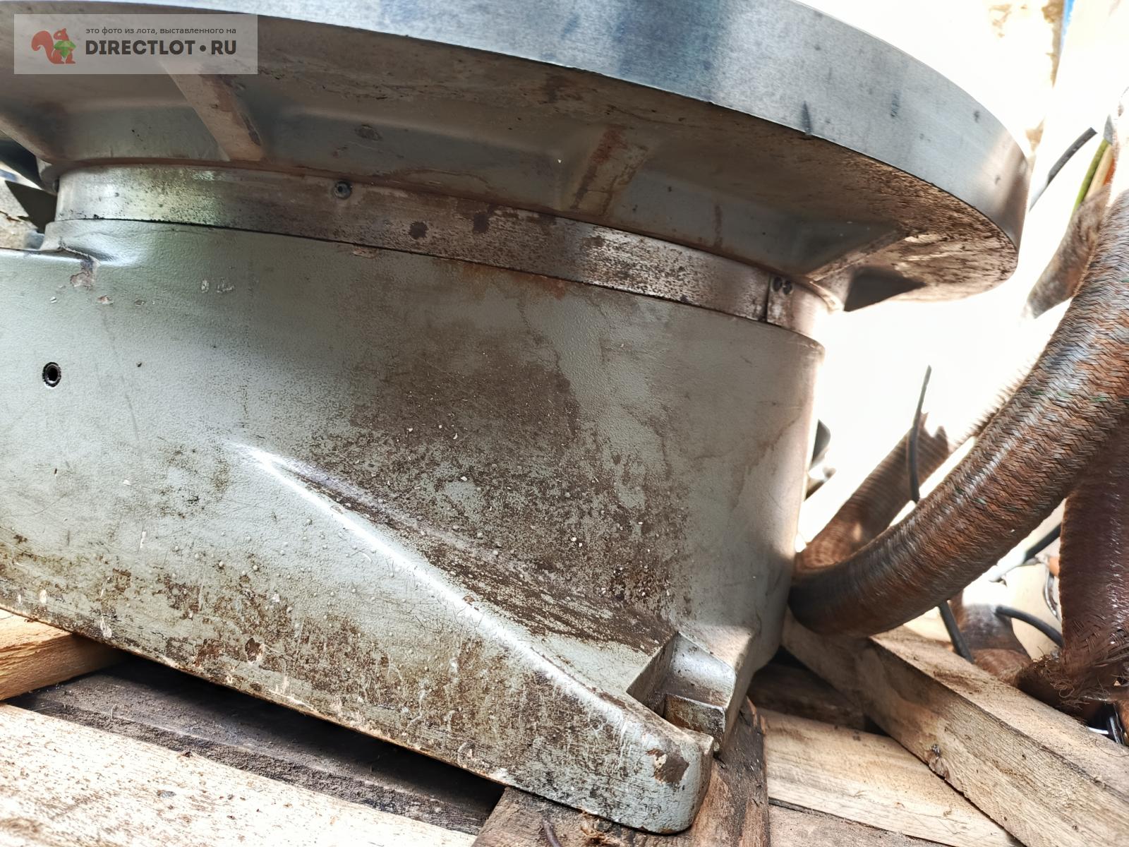

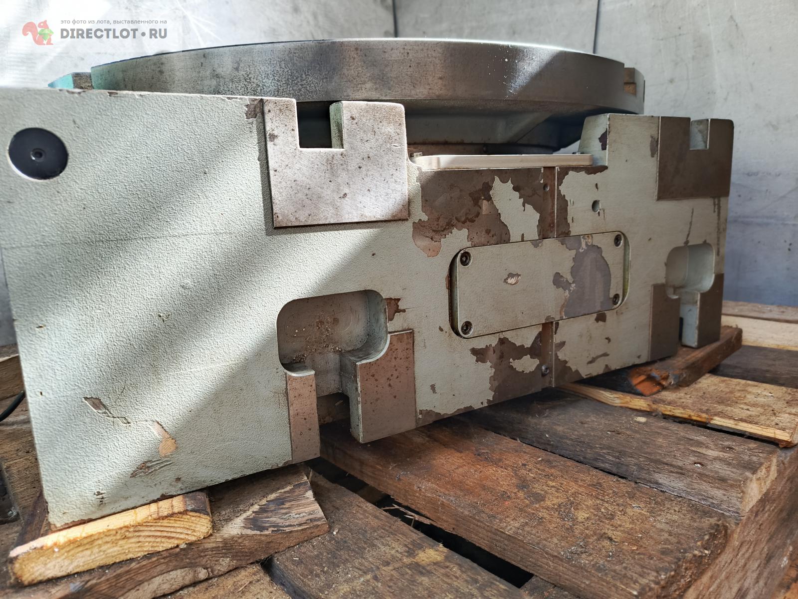

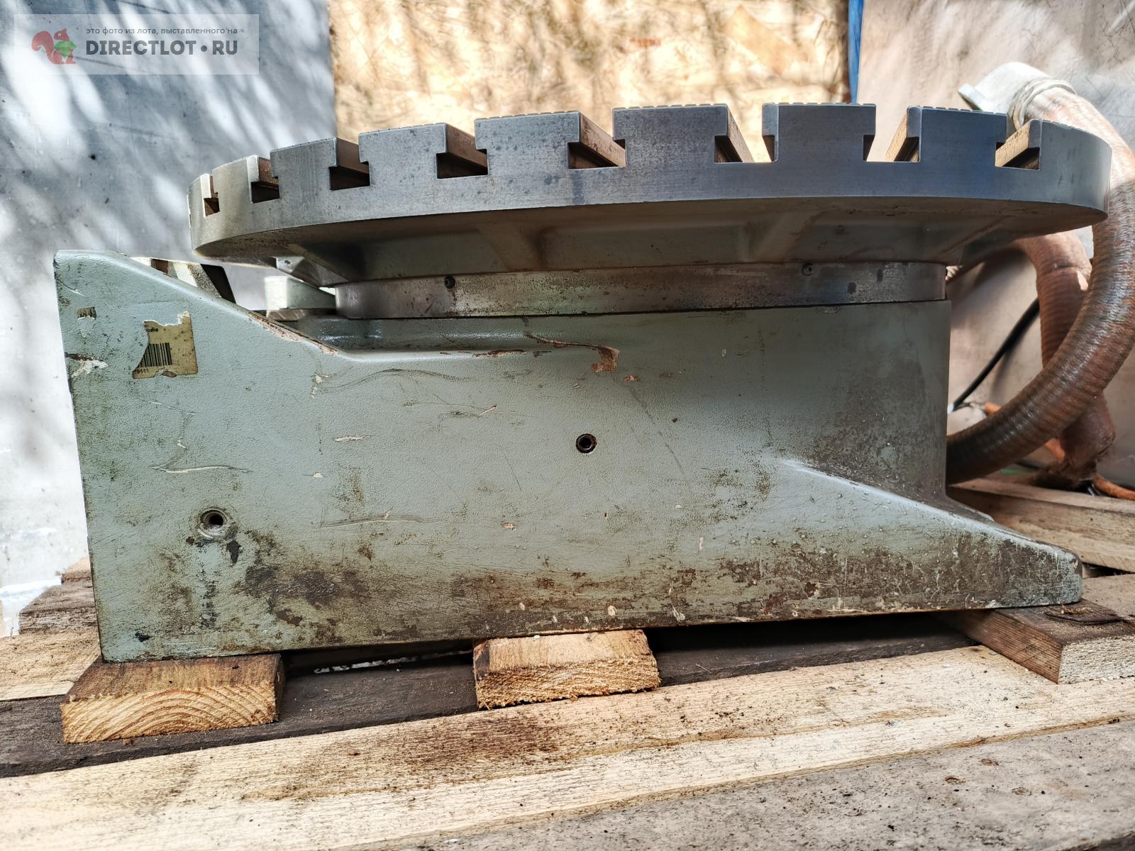

Каких либо серьезных повреждений на корпусе нет , можно под ребилд.
