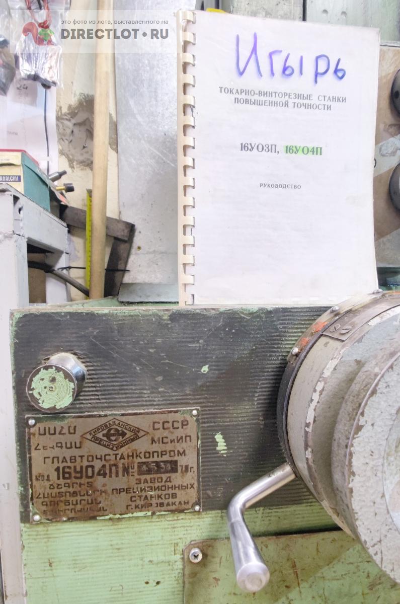

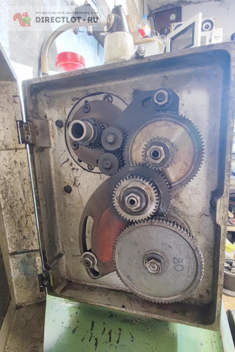

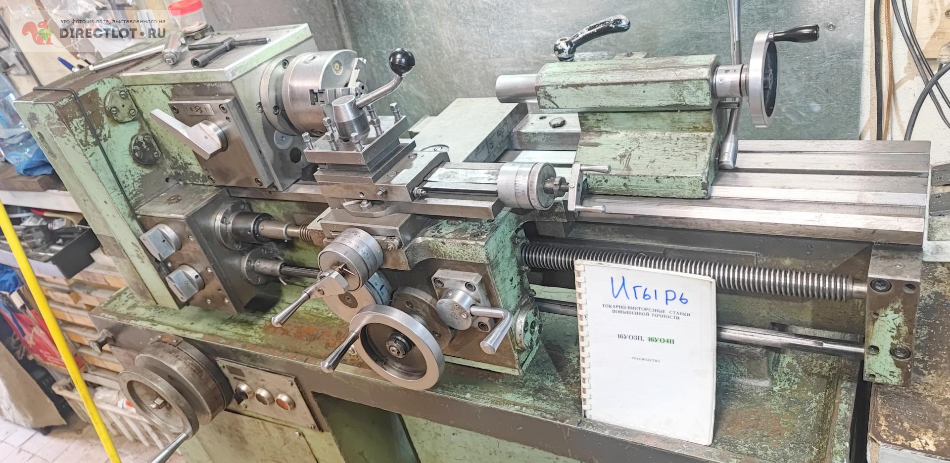

Станок жесткий, по жесткости превосходит тв-4/6/7, станина цельная, чугунная. В родной краске. Нет станции СОЖ. Плавная регулировка оборотов на ходу, вариатором. На вариаторе ещё редуктор 1:1 / 1:4 и на передней бабке 1:1 / 1:4. Патрон 125мм. ПНР, кулачки прямые, обратные. В комплекте шестерни в гитару покупал от другого станка, в количестве около 20 штук, нужно будет растачивать посадочное отверстие. Несколько шестерён расточены, которые были нужны. Подключен через частотный преобразователь. Станок подключен, можно проверить.
Цена станка 130 тыс. руб. (без частотного преобразователя)

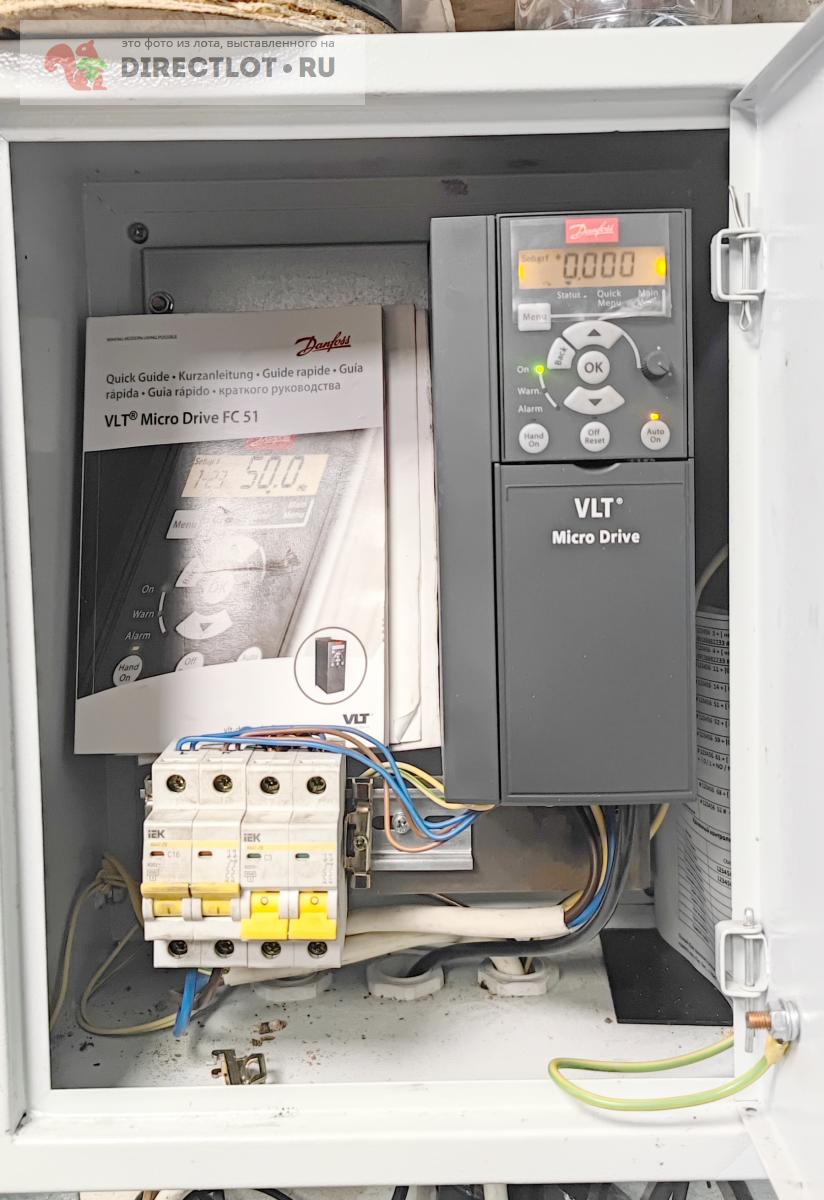

Частотный преобразователь 220в. Danfoss VLT Micro Drive FC 51 2,2 кВт в шкафчике, продается отдельно 20 тыс. руб.
