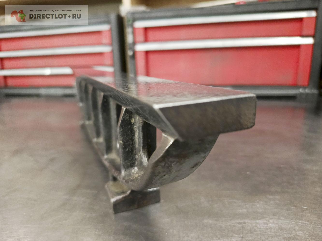

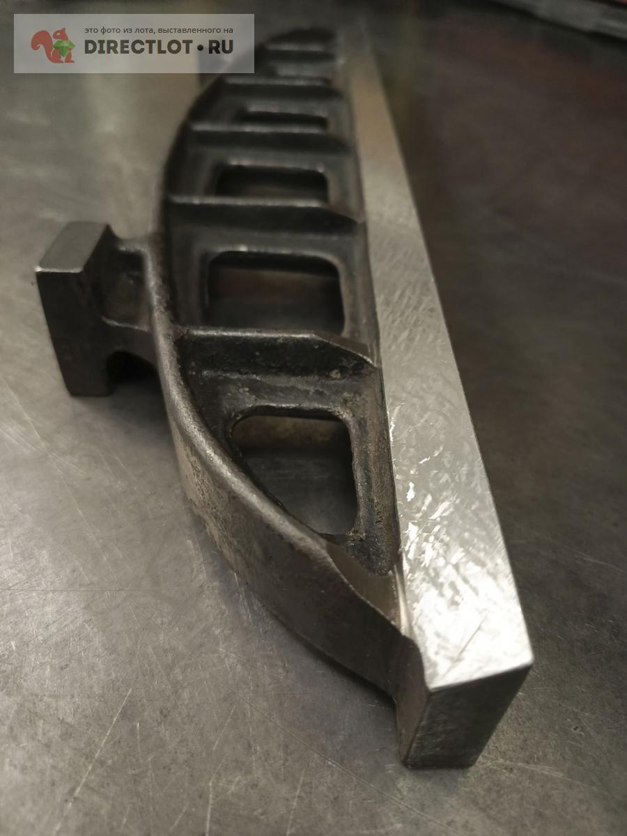

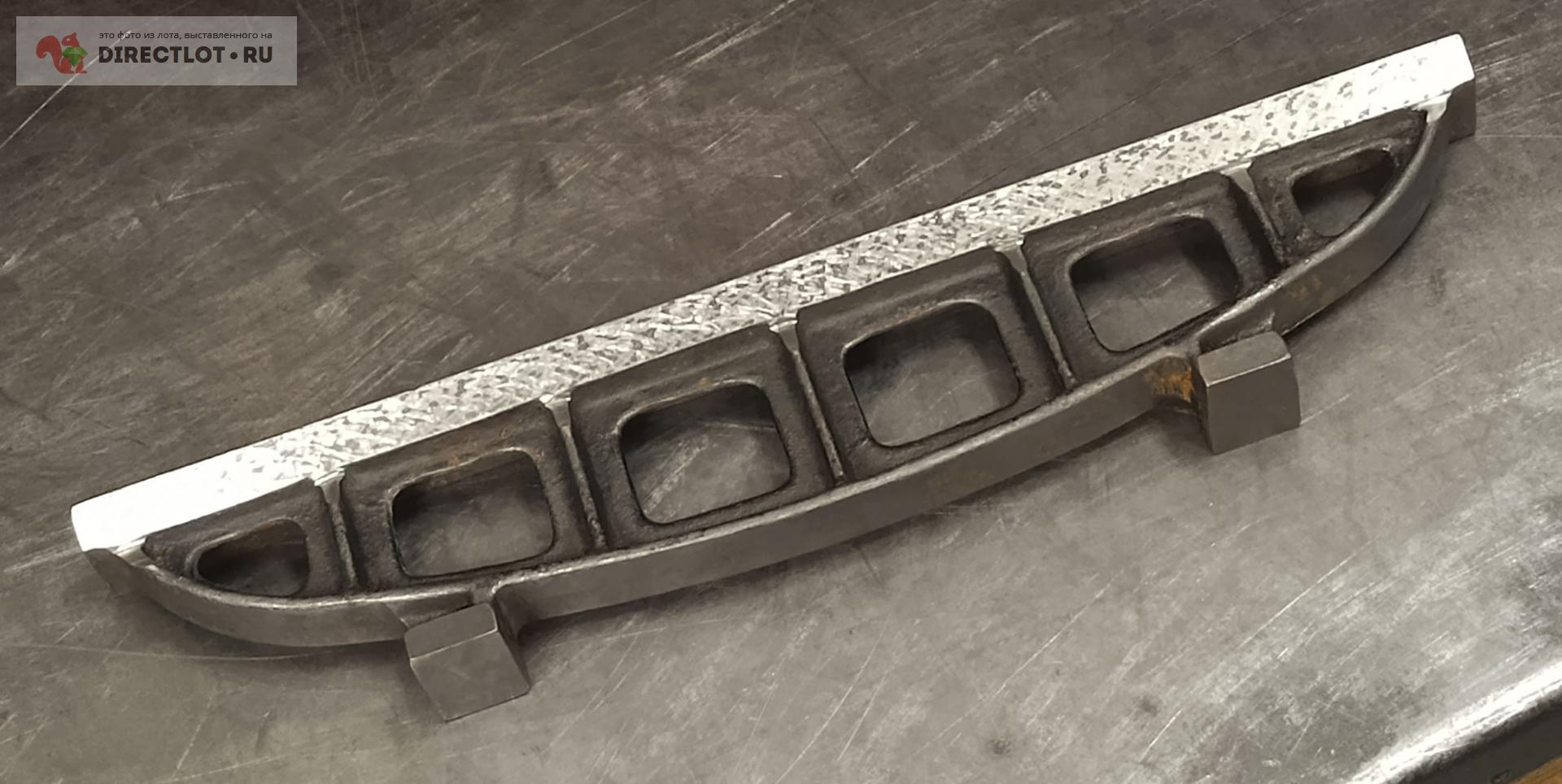

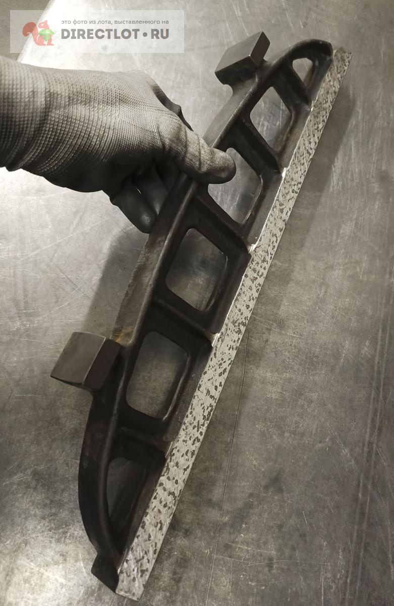

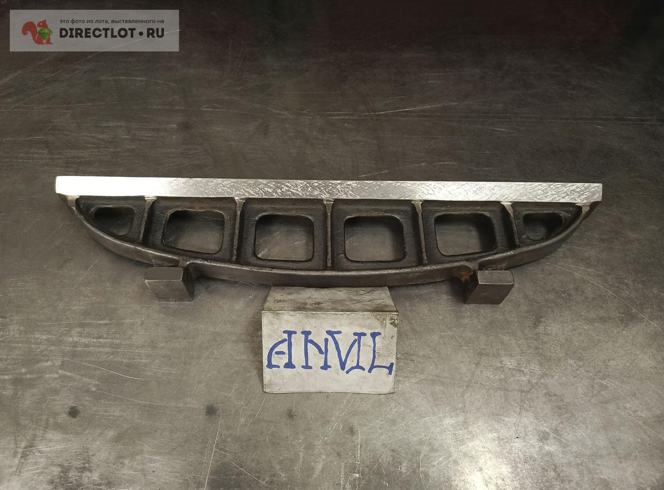

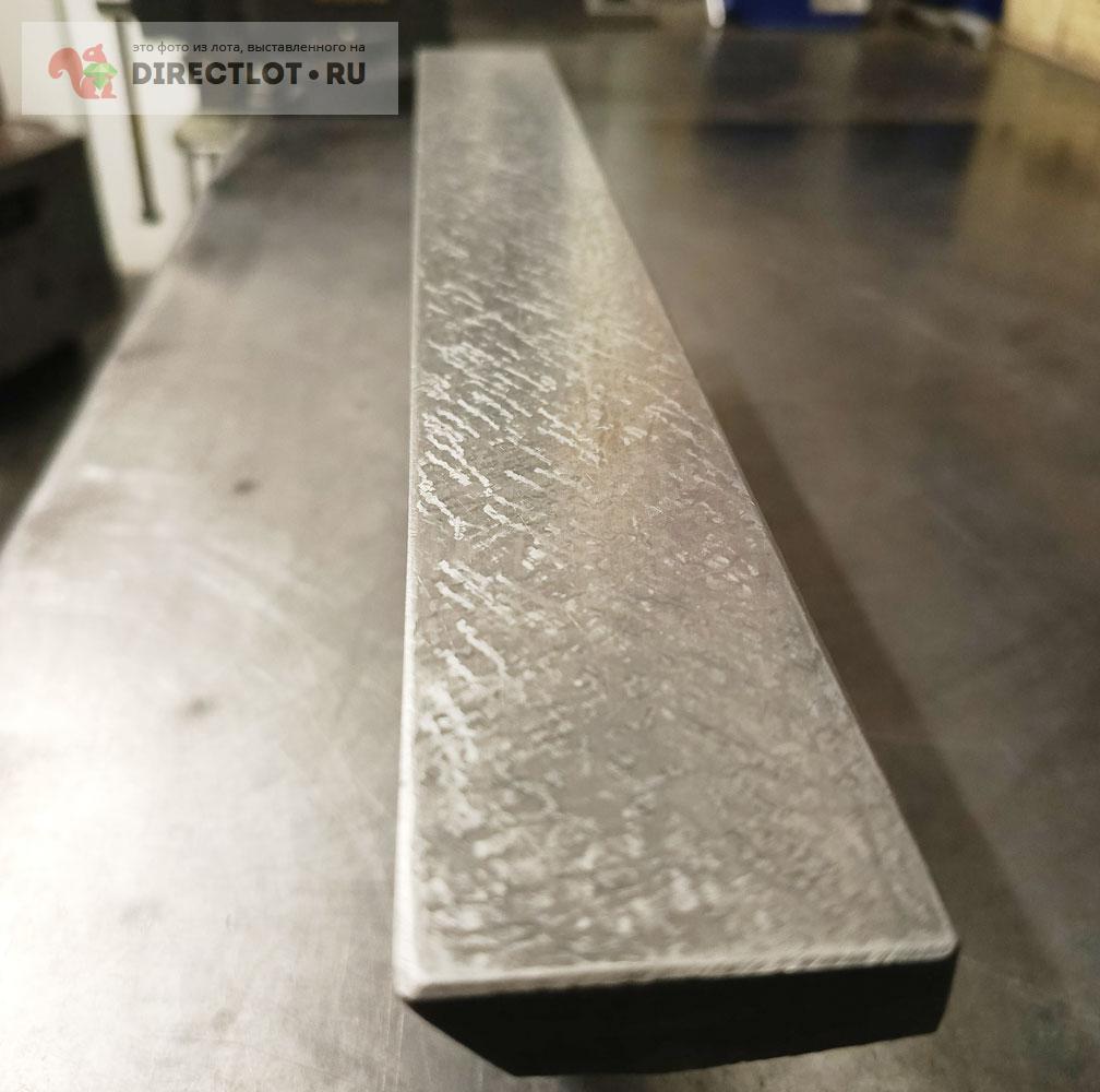

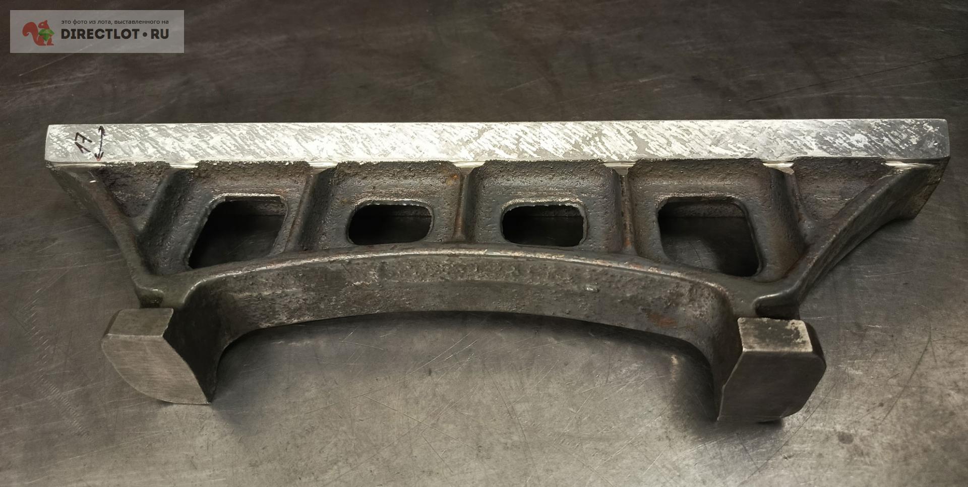

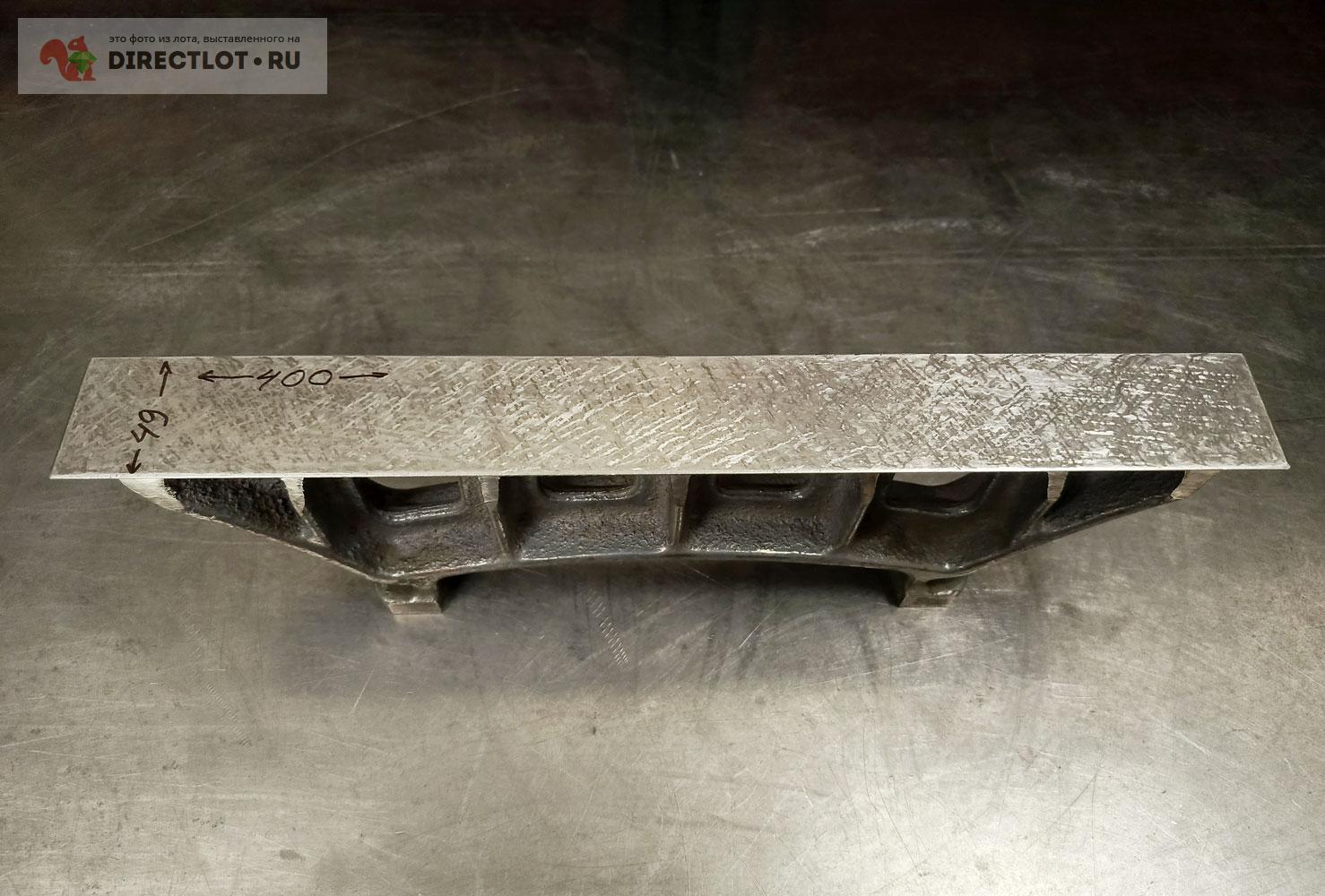

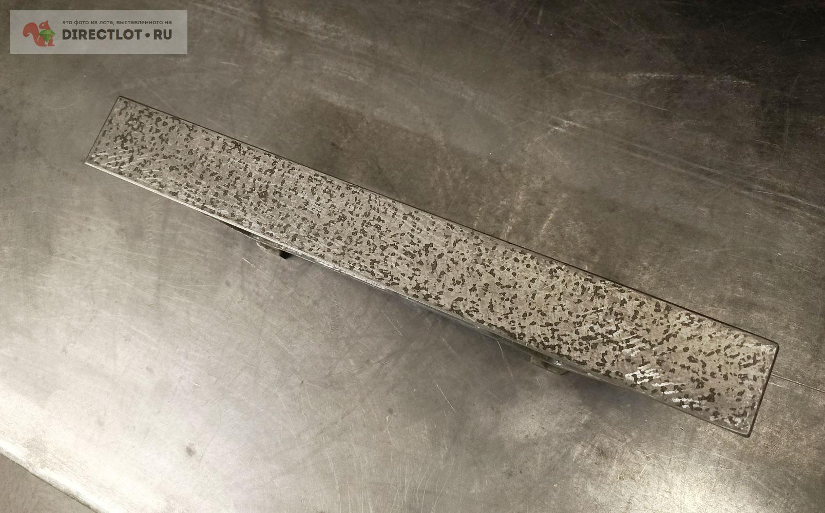

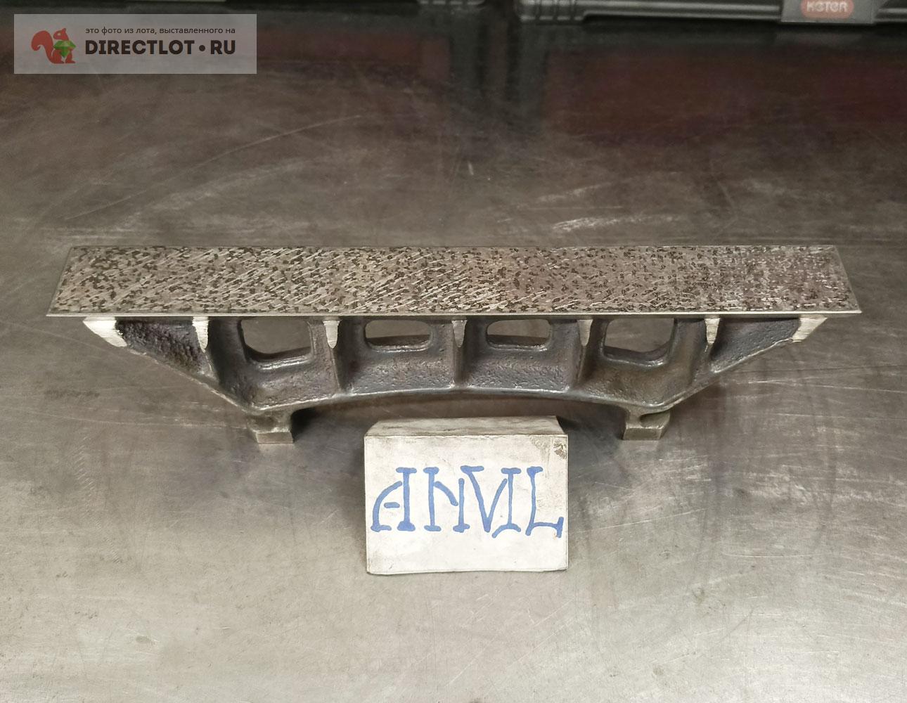

Вашему вниманию предлагается универсальный и удобный инструмент собственной переделки из мостика ШМ-500. Фактическая ширина основной грани 42мм, наклонной 18мм. Угол вывел в ноль: фактический угол по 2-х минутному угломеру 55* ровно.

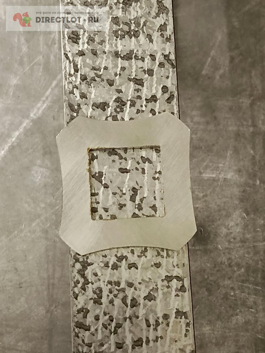

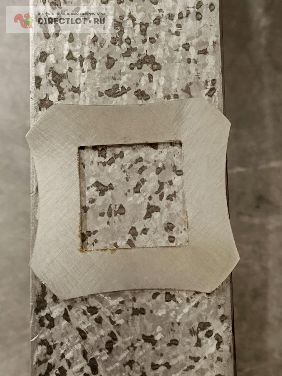

По прямолинейности, извернутости, углу и количеству пятен на дюйм квадратный соответствует минимум 01-у классу точности.
Сам, при шабрении станков на заказ, пользуюсь именно таким вариантом угловой линейки, а не стандартными УТэшками, гораздо удобнее.
Подойдёт для ремонта небольших станков, для поперечки моего ИЖа например хватает 16-и мм. Проверяйте ширину наклонных плоскостей ласточкиных хвостов своих станков.

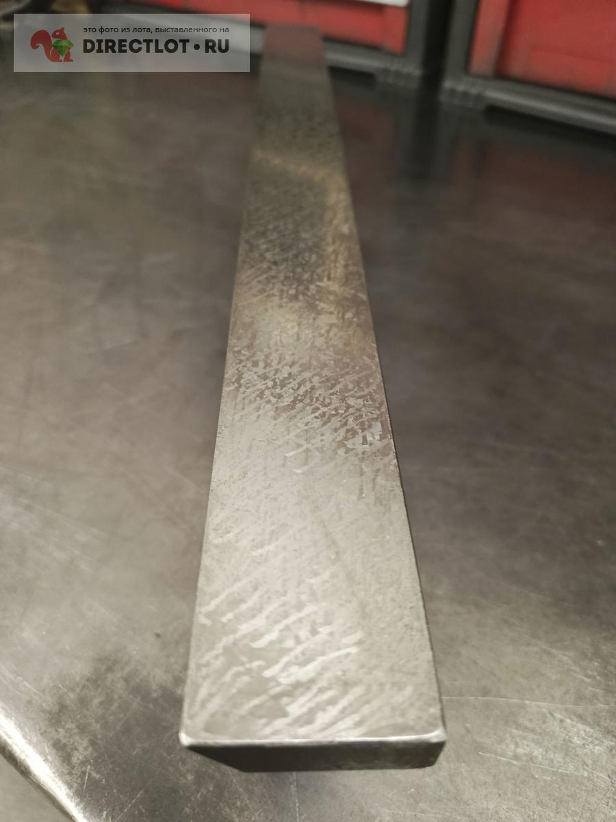

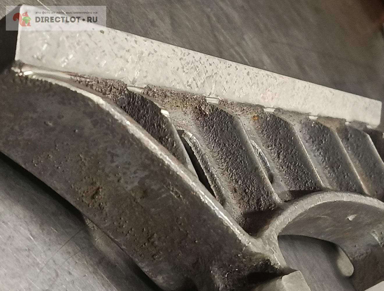

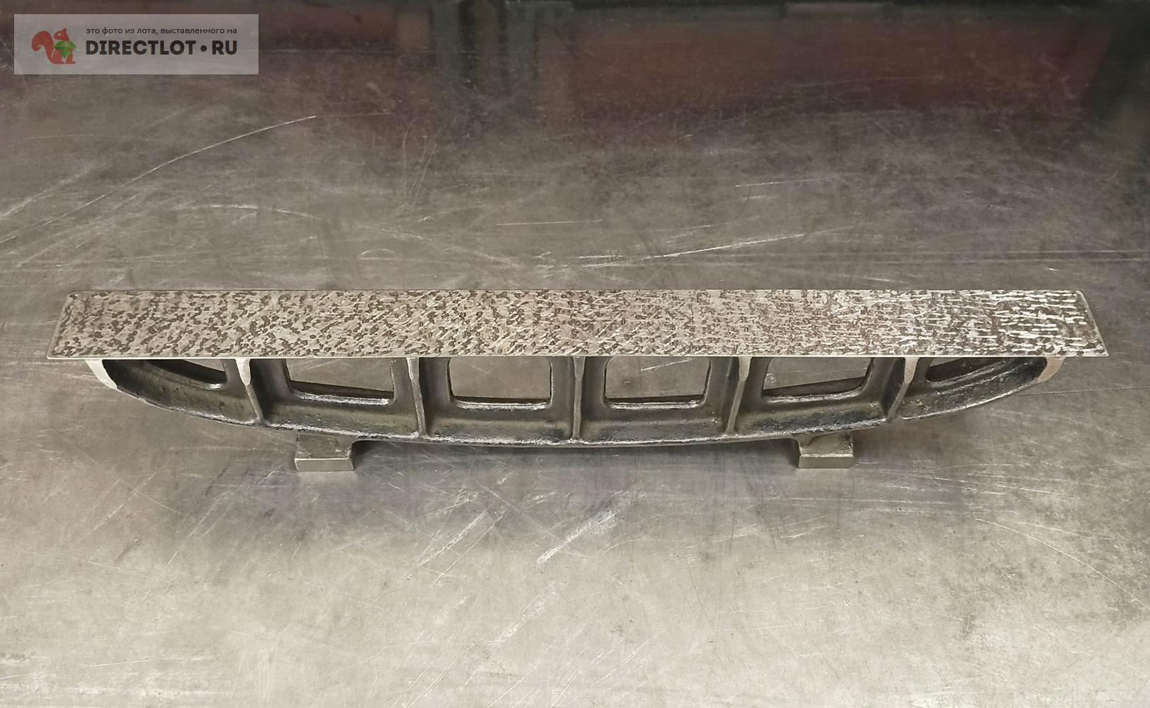

Наклонная грань 55° была фрезерована, потом обе грани начерно отшабрены и спустя 3 месяца вышабрены начисто. Перед непосредственной продажей проверю еще раз на отсутствие поводок.
Выводил по плите 630х400 нулевого класса, ближе к 00.
Я перфекционист, шабрю дотошно как для себя, линейка по факту точно 01 класса, скорее всего на границе с 0 классом.
При необходимости могу вывести в нулевой класс за доп плату.

Есть ещё два аналогичных инструмента из ШМ-400 и ШМ-750, шабрены начерно, при необходимости оперативно отшабрю начисто.
