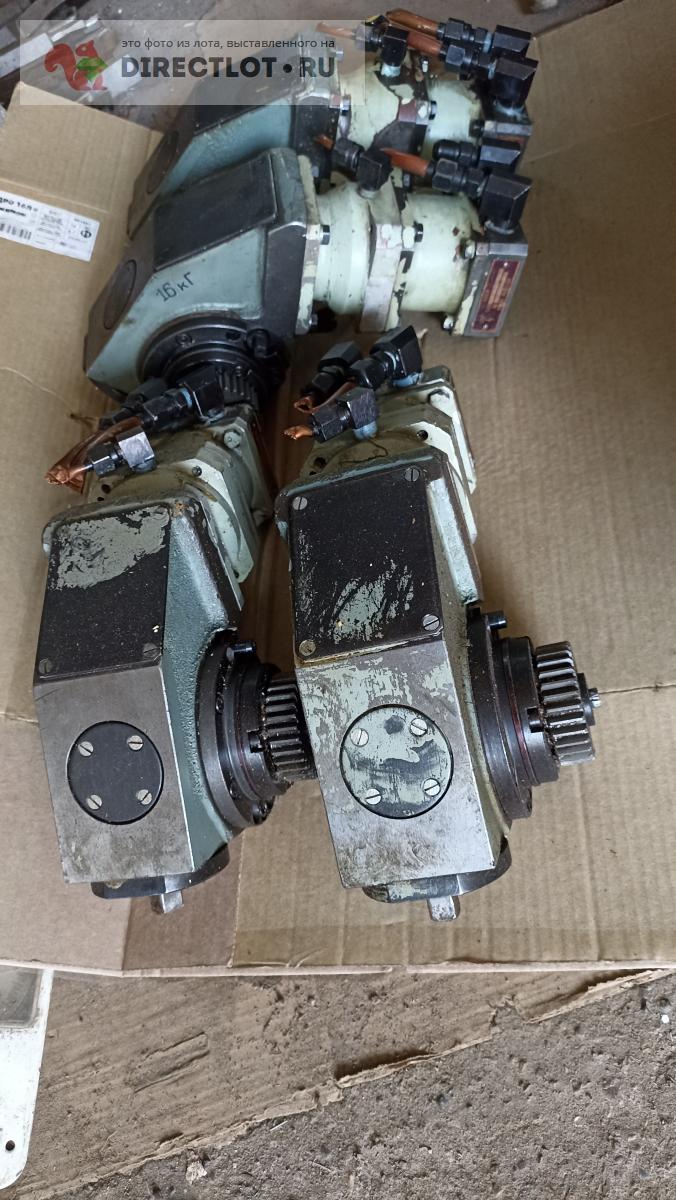

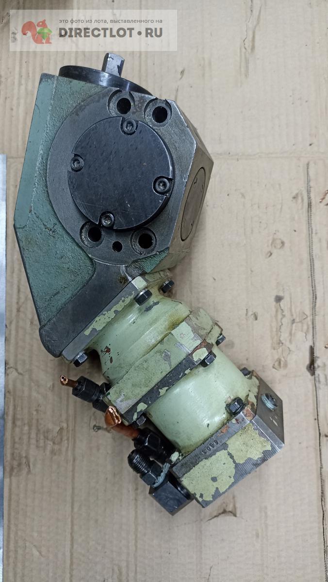

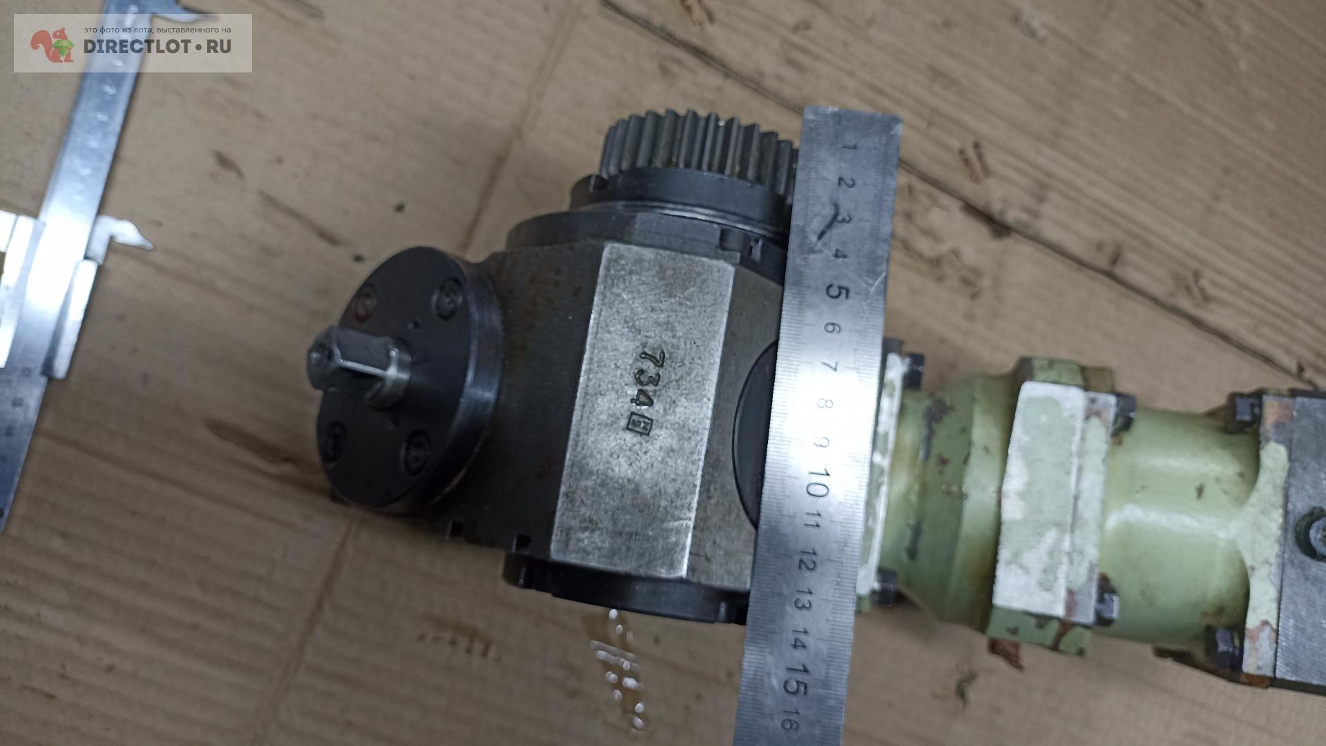

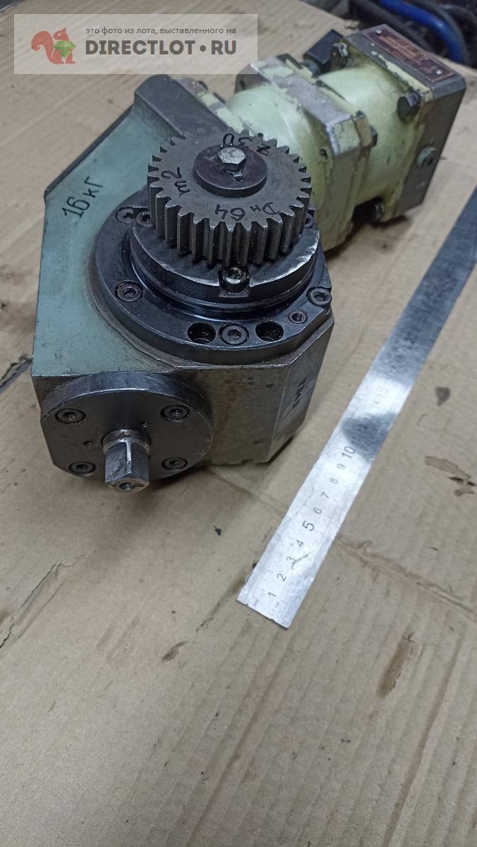

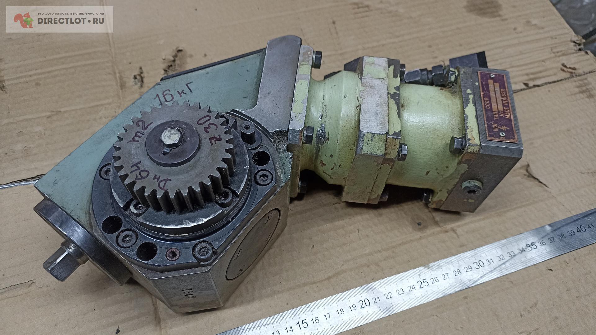

Привод снят в ВФГ фрезера ЧПУ Савеловского станкозавода - использовался для вращения магазина инструментов диаметром около 1м ( модель станка не знаю).
Можно , наверно , использовать в качестве привода тельфера, тали, а также привода тележек , самоходных устройств, вращателей- на выходе расчетный момент высокий- около 400 кГс*м при оборотах 40об/мин и давлении 6,3Мпа.
Двухступенчатый редуктор:

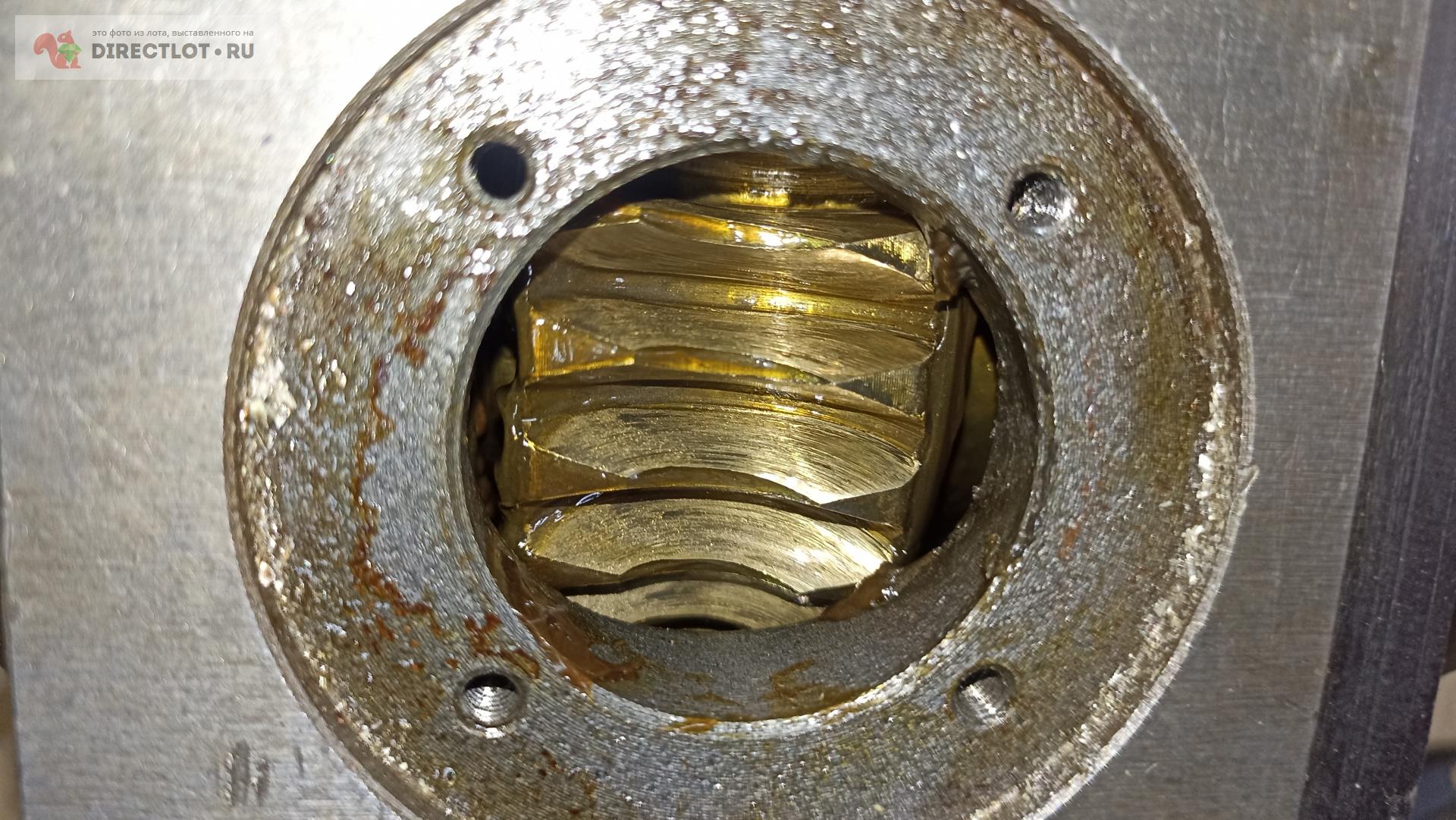

1-ая ступень: коническая пара(1:1)
2-ая ступень: червячная пара ( 24:1). Колесо червячное из бронзы.

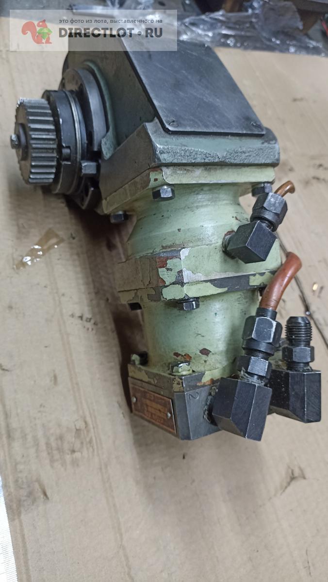

*Расход масла номинальный-19л/мин
*Давление на входе номинальное-6,3мПа
*Давление максимальное-12,5мПа
*Мощность (насоса)-1,25кВт
*Давление дренажа -до 0,5атм
*Момент крутящий гидромотора(!)-16,7кгс*м
*Момент крутящий гидропривода (!) расчетный-16,7*24=400кгс*м
*Частота вращения выходного вала при номинальном давлении-960/24=40об/мин

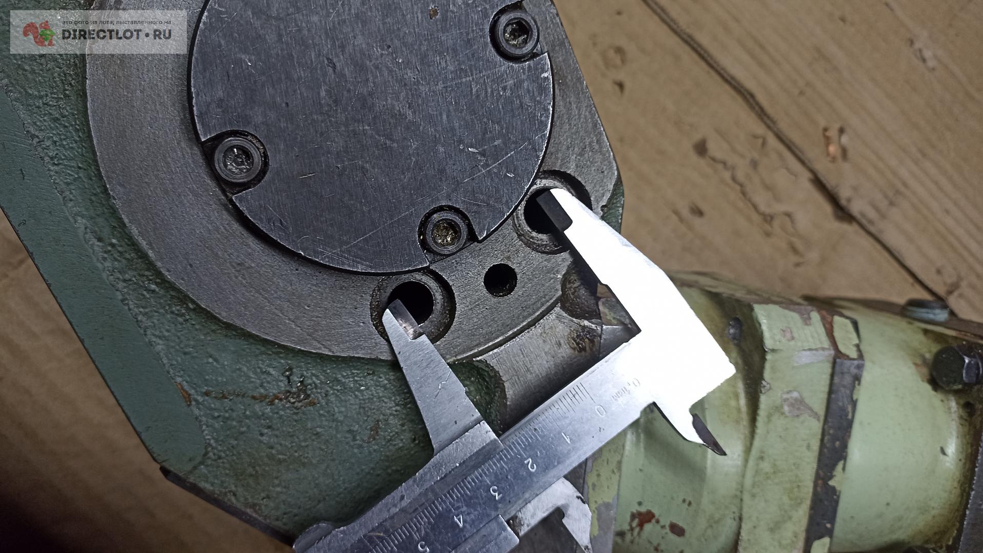

*Выходная шестерня- Д64мм,m2,z30
*Выходной вал ( если снять шестерню)- 20мм( шпонка 6мм).

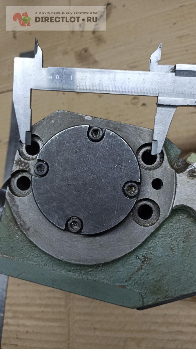

*Диаметр центрирующего бурта -80мм.
*Вес ~16кг
Привод устанавливается в центрирующие отверстие 80мм и крепится 4 болтами .
Есть возможность ручного вращения - вал червяка оканчивается 4х гранным выходом под ключ 14мм.

Есть возможность , в случае необходимости, ещё найти 3 таких гидропривода- можно с помощью 4х гидроприводов с двигателем от Лифана собрать вездеход...
