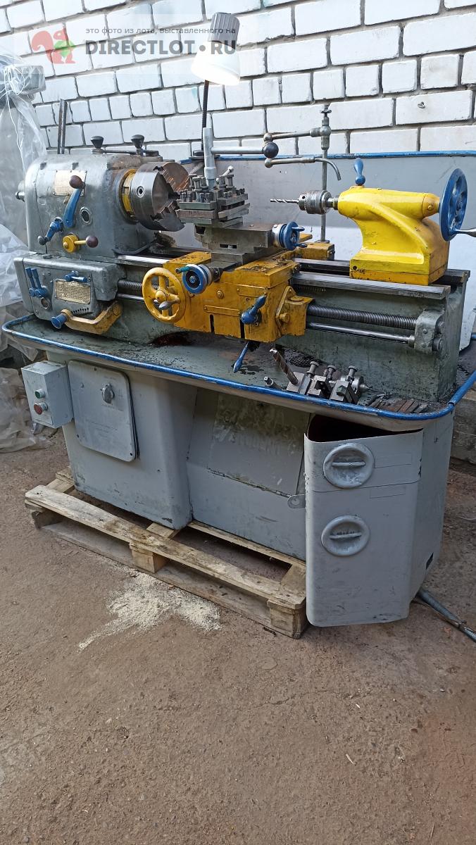

Станок, вероятней всего, был поставлен в комплекте с оборудованием при строительстве завода казанский "Оргсинтез"(1959-1963гг)( год производства не нашел, но есть год производства на оригинальном электродвигателе-1957г.).
Хорош, предполагаю, для 4-х областей:
1. Станок для любителей восстанавливать станки определенных фирм или конкретных моделей.
2. Для фирм, оказывающих услуги по гидравлике - станок в основном заточен на дюймовые размеры...а в гидравлике именно много иностранной техники с дюймовыми размерами- у Вас появится конкурентное преимущество перед конкурентами
3. Для хобби( габариты и возможности станка смотри ниже). Быстрое обучение за счёт простоты управления.
4.Для дерево- и пластиковых производств.
*Наибольший диаметр обрабатываемой заготовки -330мм
*Наибольший диаметр заготовки над кареткой-300мм
*Наибольший диаметр заготовки над поперечной плитой- 210мм.
-Эти все характеристики больше , чем у токарника 1А616..
*Высота центра задней бабки - около 168 мм.
* Длина заготовки в центрах максимальная-610мм
Лимбы:
На поперечке- 20 крупных делений(200мелких)
1 полный оборот (20 цифр)=ход 2"( дюйма=5, 08мм)
1 деление-0,01"
На малой продольной :
1 полный оборот(100 цифр)= ход 1"(дюйм=2,54мм), цена деления -0,01"
Имейте ввиду, чтобы полноценно работать в метрической системе(в мм, а не дюймах) , потребуется установить УЦИ.

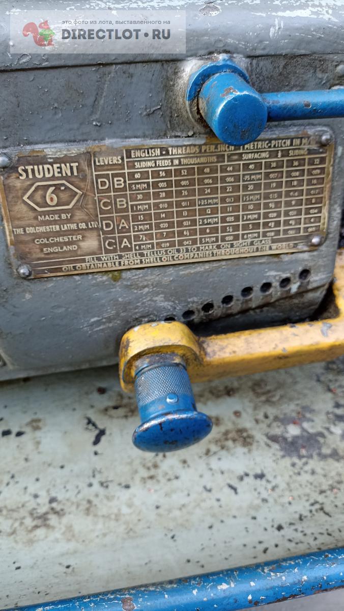

Есть автоподачи и возможности нарезать метрическую резьбу.

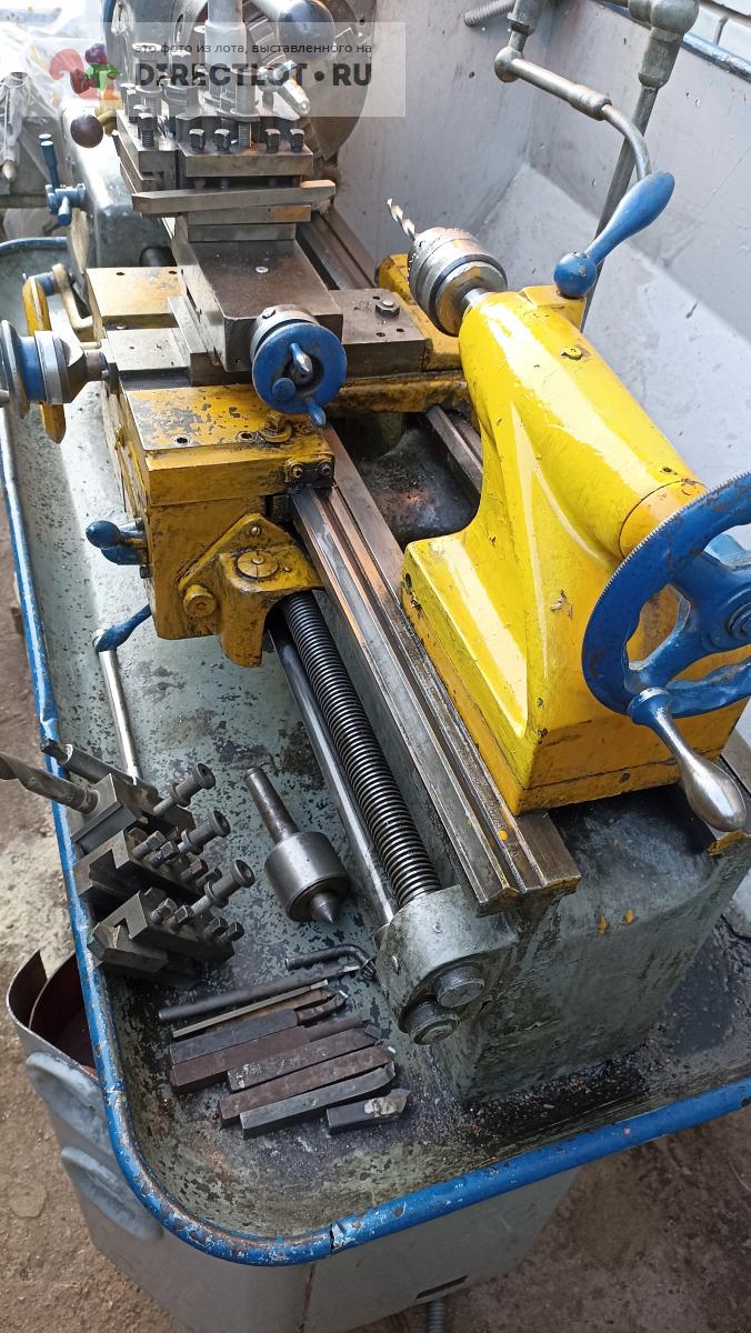

Достоинства этого малого токарника:

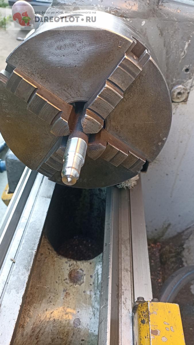

*Патрон 190мм 4- х кулачковый самоцентирующийся PRATT CHUK( можно зажимать также детали квадратной, прямоугольной формы- например: листы прямоугольной формы, угловые штуцера и т.п.
*Проходное отверстие - проходит пруток Ф40мм( больше, чем у токарника 1А616( там только до 35мм)
*На задней бабке конус под сверла КМ3
( Если сравнивать с токарниками типа ТВ4-ТВ7 , то там только КМ2).

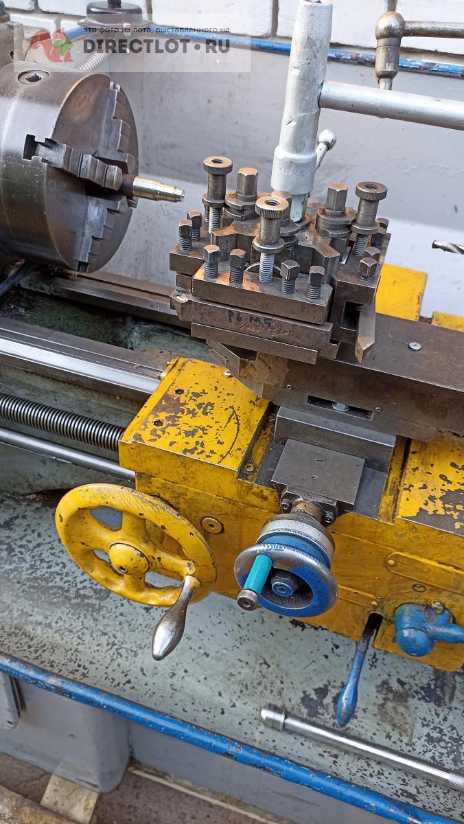

*Профессиональный резцедержатель типа Т2 или Диксон. 6 быстросъёмные кассет...Одна из кассет позволяет устанавливать сверла с конусом КМ2- можно работать на автоподачи.
Ещё одна кассета позволяет- за счёт призмы , устанавливать режущий инструмент с круглыми оправками.
В кассеты можно устанавливать инструмент с державой до 23 мм .

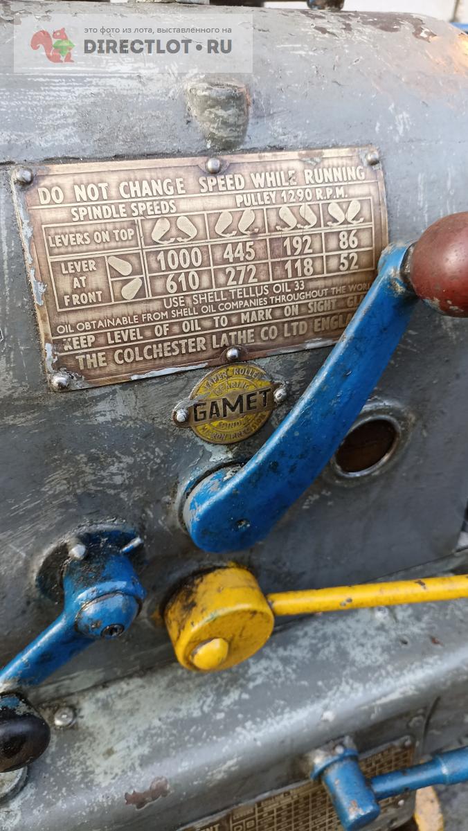

*В шпинделе должен быть установлен 2- х рядный конический подшипник лучшего мирого эксперта в этой области - Gamet bearing
*" Однорукий бандит"
- управление одной рукой - одновременно отключает э/ двигатель и мгновенно тормозит вращение шпинделя- позволяет , даже новичку, нарезать резьбы без выходной канавки - Вы нажимаете на ручку и шпиндель останавливается быстро и намертво. После этого поднимаете ручку- шпиндель вновь крутится.
*Габариты: 1550*770*1200(высота)- позволит установить станок на балконе или в...санузле обычной квартиры...

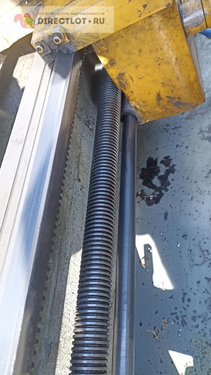

Есть люфт в поперечной плите- наверно,для устранения -нужно подложить лист фольги под клин.
Насос СОЖ( родной) в комплекте, но как включается- не понял.
Не понял- как переключать реверс на шпинделе.
Реверс на подачу включается специальной ручкой.
Скорости и подачи переключаются.
Освещение работает.

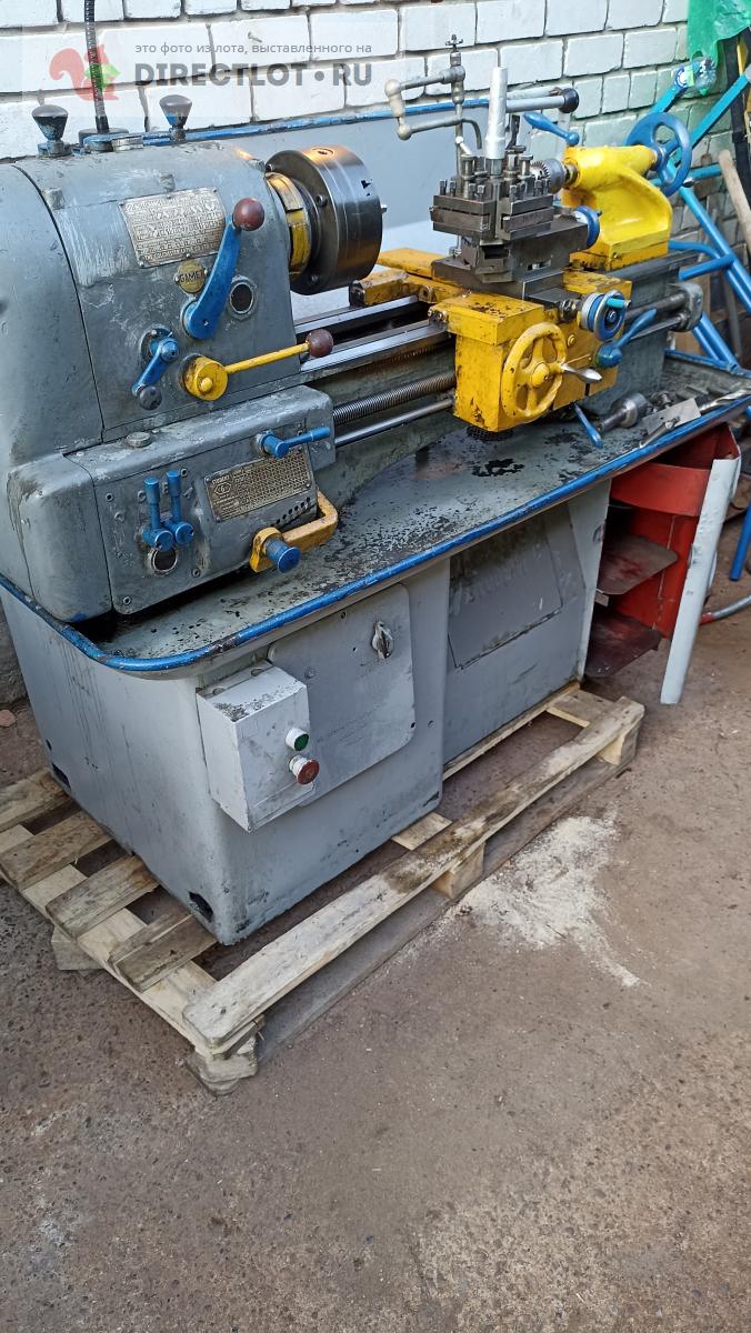

Комплектация на фото.
Вес около 600кг.
Требуется при покупке осмотр Вами лично или Вашим представителем- чтобы потом не было претензий по работе станка.
Могу организовать доставку или погрузку на Ваш транспорт( стоимость найма манипулятора в этом случае ложится на Вас,).
Можно оплачивать также на р/ с ИП ( без НДС и без повышения стоимости).
Возможен вариант обмена - три любых мои станка - этот токарный(1шт)+ фрезерный(1шт)( два вида: 6н80ш и типа BridgеPort)+ строгальный 7е35( 2шт-с хранения)- на авто типа Ларгус в рабочем состоянии( без доплат).
