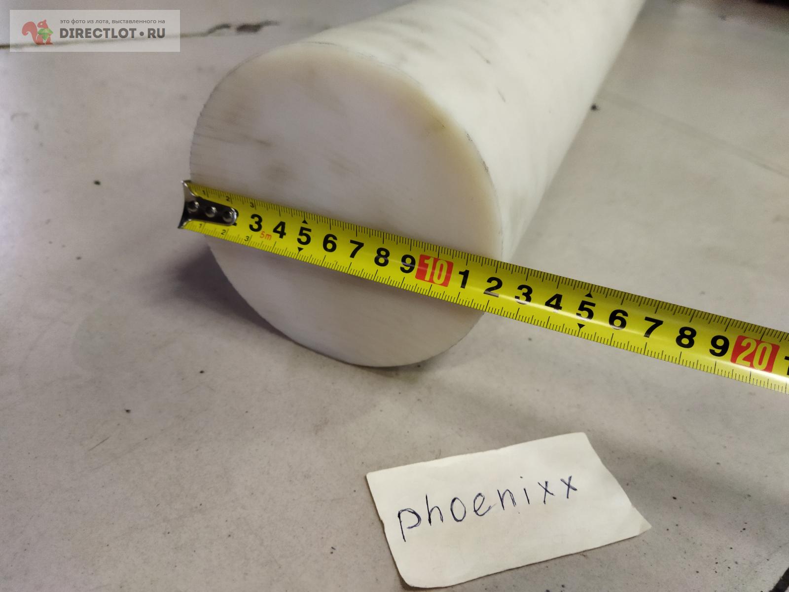

ЦЕНА стоит за 1см. Отрежу необходимую длину (минимально 5см). Отрез не идеален (это заготовка)
!!! Капролон толщиной (или диаметром) свыше 100 мм перед механической обработкой обязательно необходимо подвергнуть термической обработке для снятия внутренних напряжений, накапливающихся внутри материала при его получении. Особенно это важно в случае получения точных деталей, а также для избежания растрескивания и лопания продукции при механической обработке (чаще всего - при сверлении отверстий) !!!
