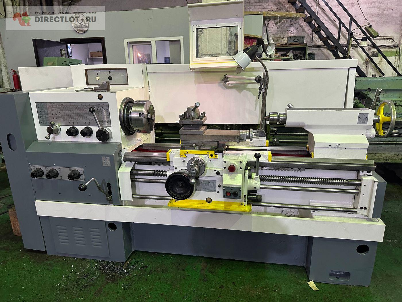

В продаже Токарный винторезный станок МК6056 1999 года выпуска. РМЦ 1000 мм. Станок в отличном техническом состоянии, направляющие без износа и задиров. С проверкой в работе.
Технические характеристики МК6056
Наименование параметра МК6056
Основные параметры станка
Наибольший диаметр заготовки обрабатываемой над станиной, мм 500
Наибольший диаметр заготовки обрабатываемой над суппортом, мм 290
Наибольший диаметр заготовки обрабатываемой над выемкой (Г), мм 630
Наибольшая длина устанавливаемой детали (РМЦ), мм 1000
Наибольшая масса обрабатываемого изделия в центрах, кг
Наибольшая диаметр сверла для серления в стали, мм 25
Шпиндель
Мощность привода шпинделя, кВт 11
Диаметр отверстия в шпинделе, мм 55
Частота вращения шпинделя, об/мин 16..2000
Количество прямых и обратных скоростей шпинделя 22
Наибольший крутящий момент на шпинделе, кНм 1
Подачи
Наибольшее перемещение продольного суппорта, мм 935
Наибольшее перемещение поперечного суппорта, мм 300
Наибольшее перемещение резцовых салазок, мм 150
Диапазон продольных подач, мм/об 0,05-2,8
Диапазон поперечных подач, мм/об 0,025..1,4
Количество продольных/ поперечных подач 24/ 24
Скорость быстрых перемещений продольных/ поперечных, м/мин 3,8/ 1,9
Пределы шагов метрических резьб, мм 0,5-112
Пределы шагов модульных резьб, модуль 0,5-112
Пределы шагов дюймовых резьб, ниток/дюйм 56-0,5
Пределы шагов питчевых резьб, питч диаметральный 56-0,5
Наибольшее перемещение пиноли задней бабки, мм 150
Электрооборудование
Электродвигатель главного привода, кВт 11
Электродвигатель ускоренных перемещений, кВт
Электродвигатель СОЖ, кВт
Суммарная мощность установленных на станке электродвигателей, кВт 12,01
Потребляемая мощность станком, кВт 12,5
Габариты и масса станка
Габариты станка (длина ширина высота), мм 2800 х 1265 х 1485
Масса станка, кг 3100
