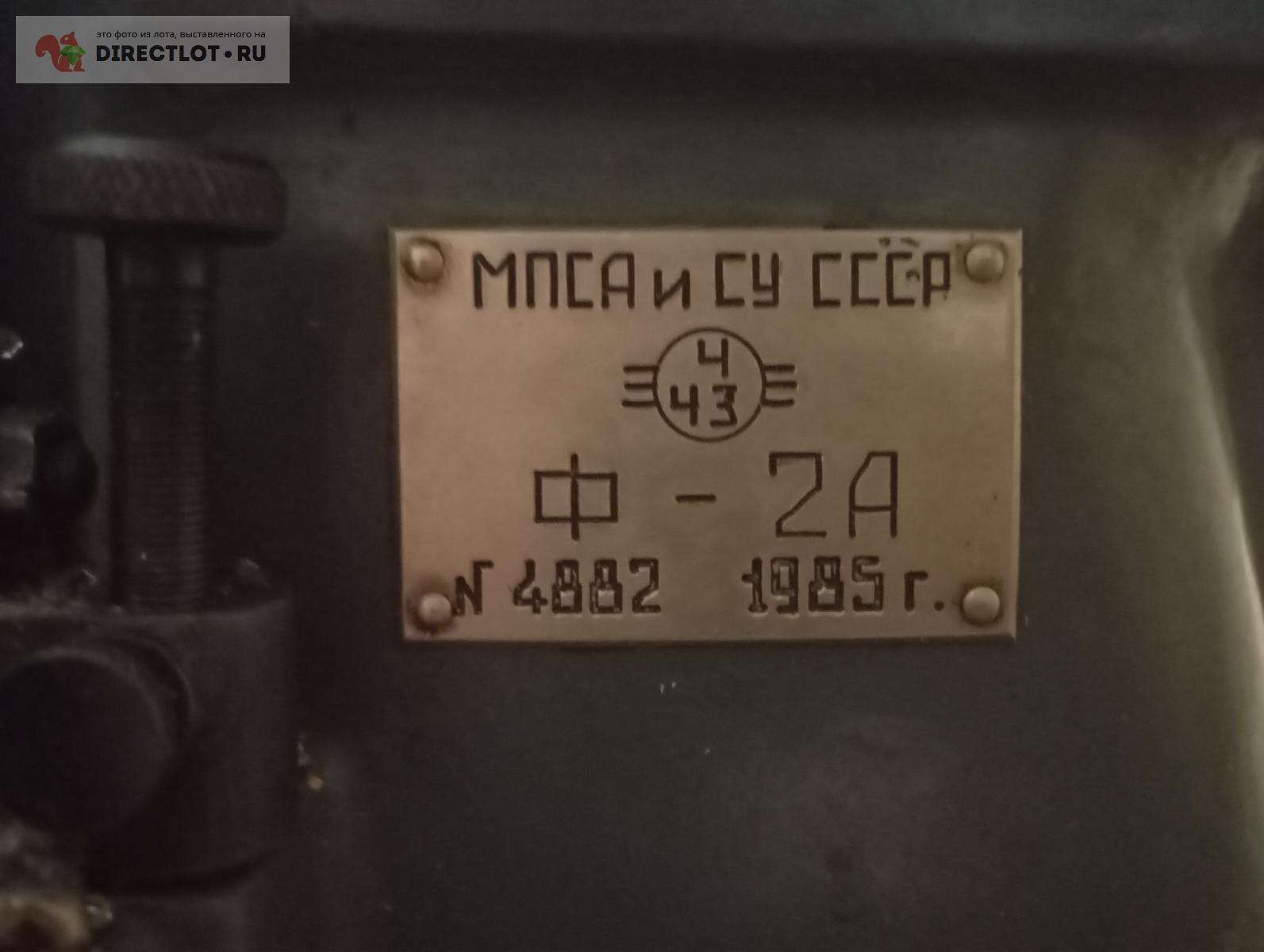

Часовой настольный вертикально-горизонтальный фрезерный станок Ф-2А, 1985 г.в.

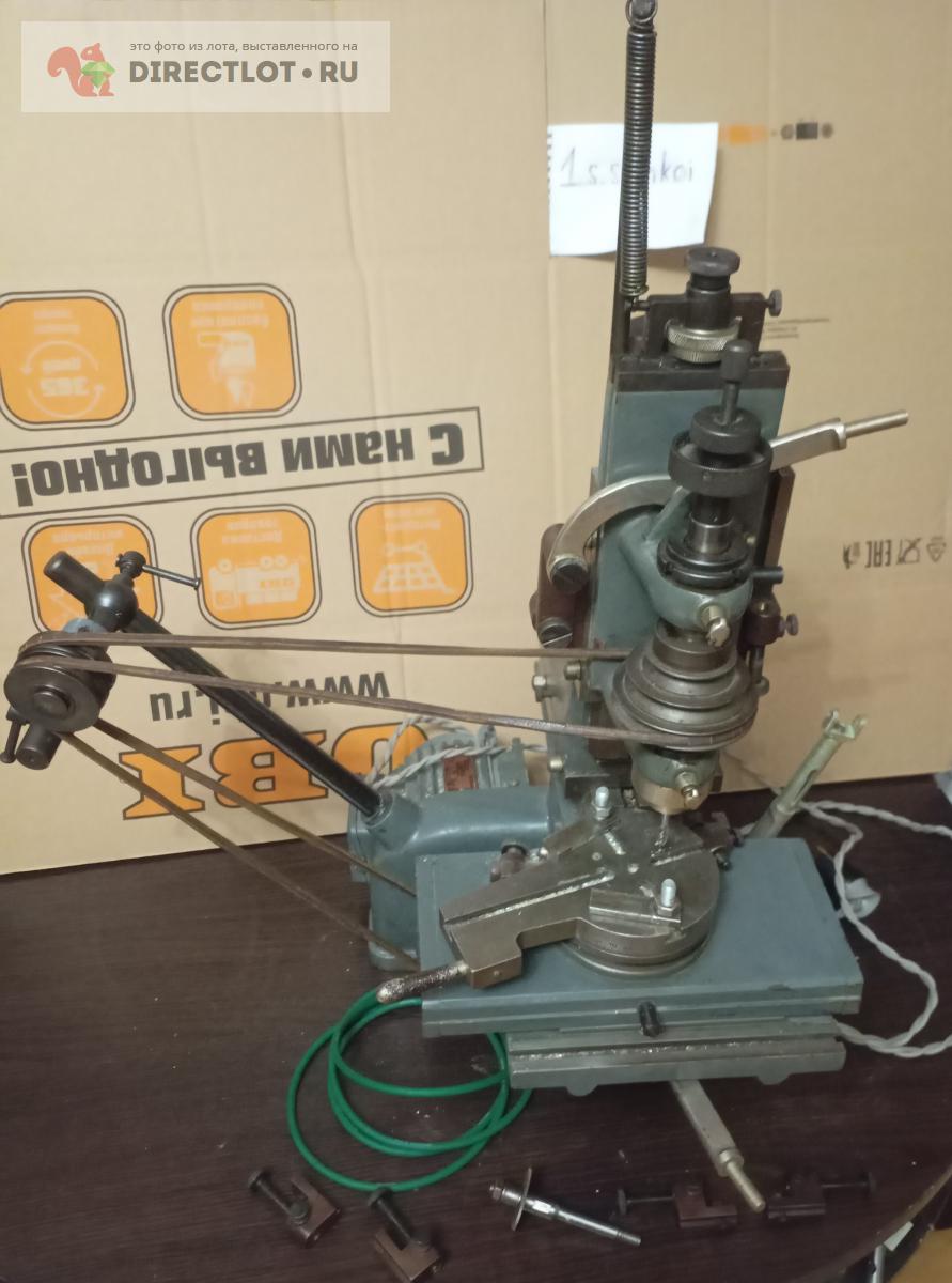

Станок практически новый: после того, как был произведен, началась Перестройка, станок был сложен и хранился в неплохих условиях, хотя есть небольшие дефекты вроде нескольких сколов по краске.

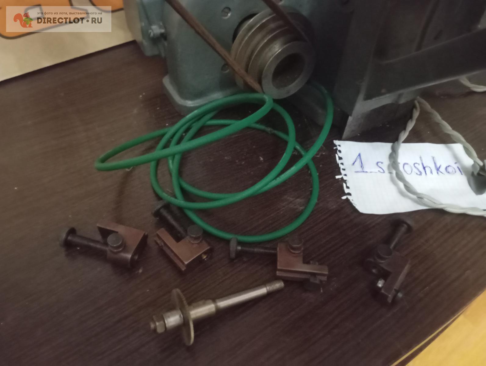

Станок, практически полностью комплектный, все детали на месте, есть даже упоры. Все винты, пружинки, на месте, не хватает только наконечников на ручках. Куда-то, по-видимости, понадобились, и не вернулись.

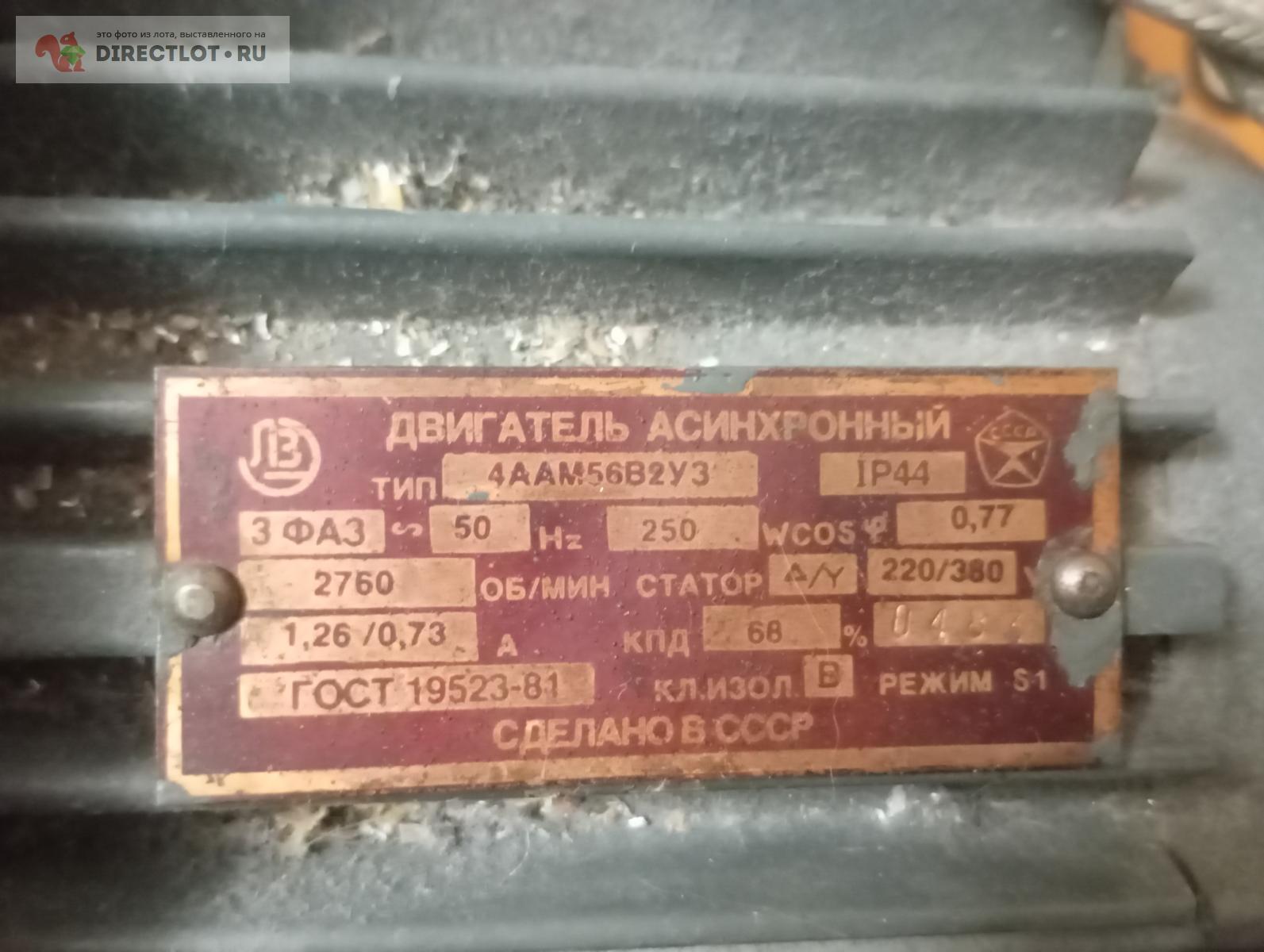

По своему разумению, я запитал мотор станка от сети 220В через конденсатор. Можно и иначе.

Ремень для станка сделал новый полимерный. Но оригинальный !сохранен - и он с ним нормально работает.
Мне эстетически вообще он больше с оригинальным ремнем нравится.

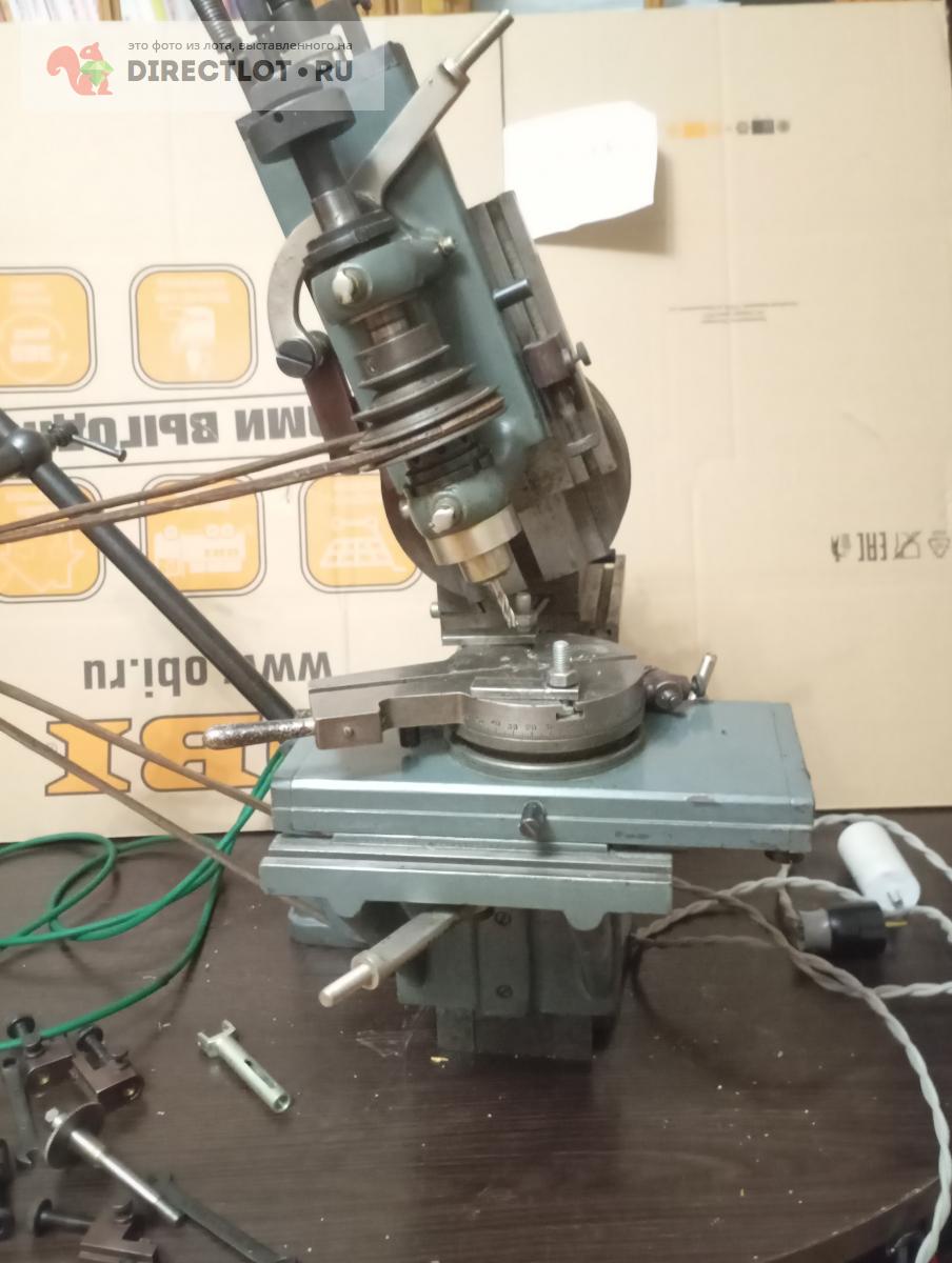

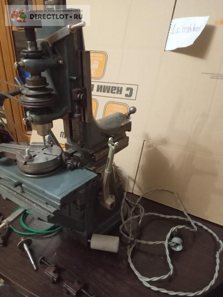

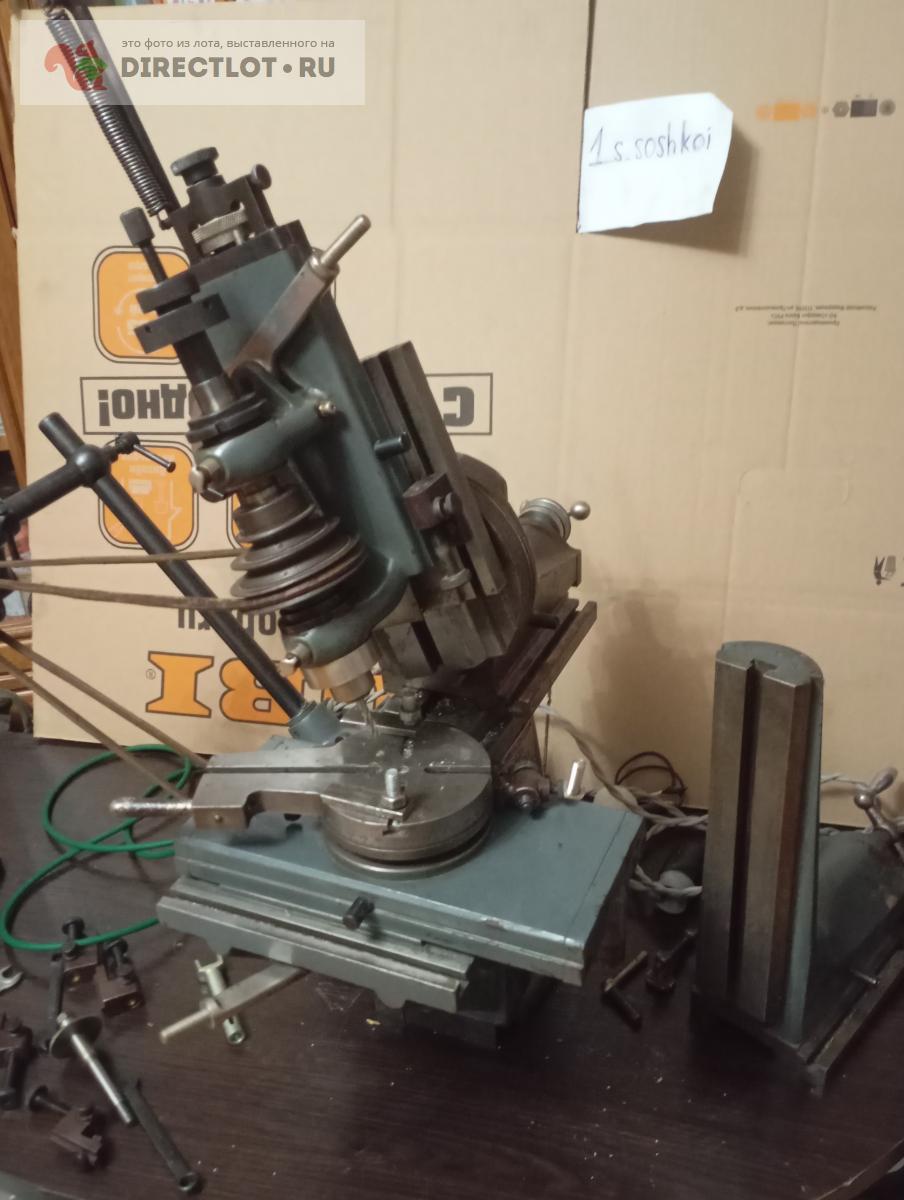

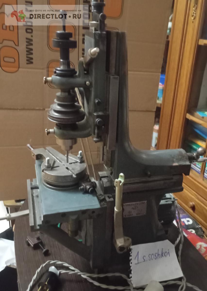

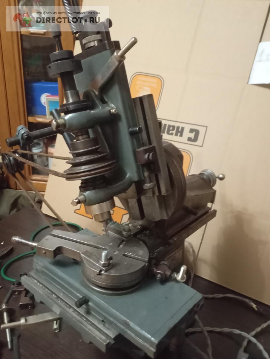

Может работать как горизонтальный - с дисковыми фрезами, и как вертикальный - с концевыми фрезами.
Есть 2 сапога:
1. Оригинальный от этого станка. Прямой, высокий.
2. Дополнительный - от станка НО-800 (поворотный, редкость).
Сфотографировал и с одним и с другим.
Станок с оригинальными рычагами быстрого перемещения (то есть, это операционный станок, для выполнения повторяющихся операций).

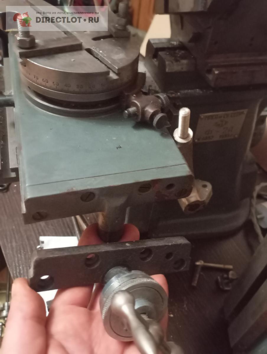

Есть ходовые винты от НО-800.
Можно переделать в универсальный, с подачей винтом. На ладони я такой держу для понимания.
Я стал ничего переделывать, поскольку, потребности такой не возникало. Но винты, когда попались, про запас приобрел.
