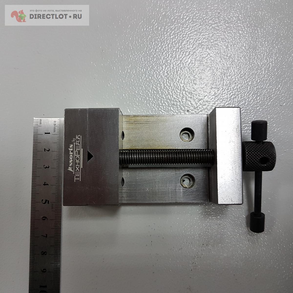

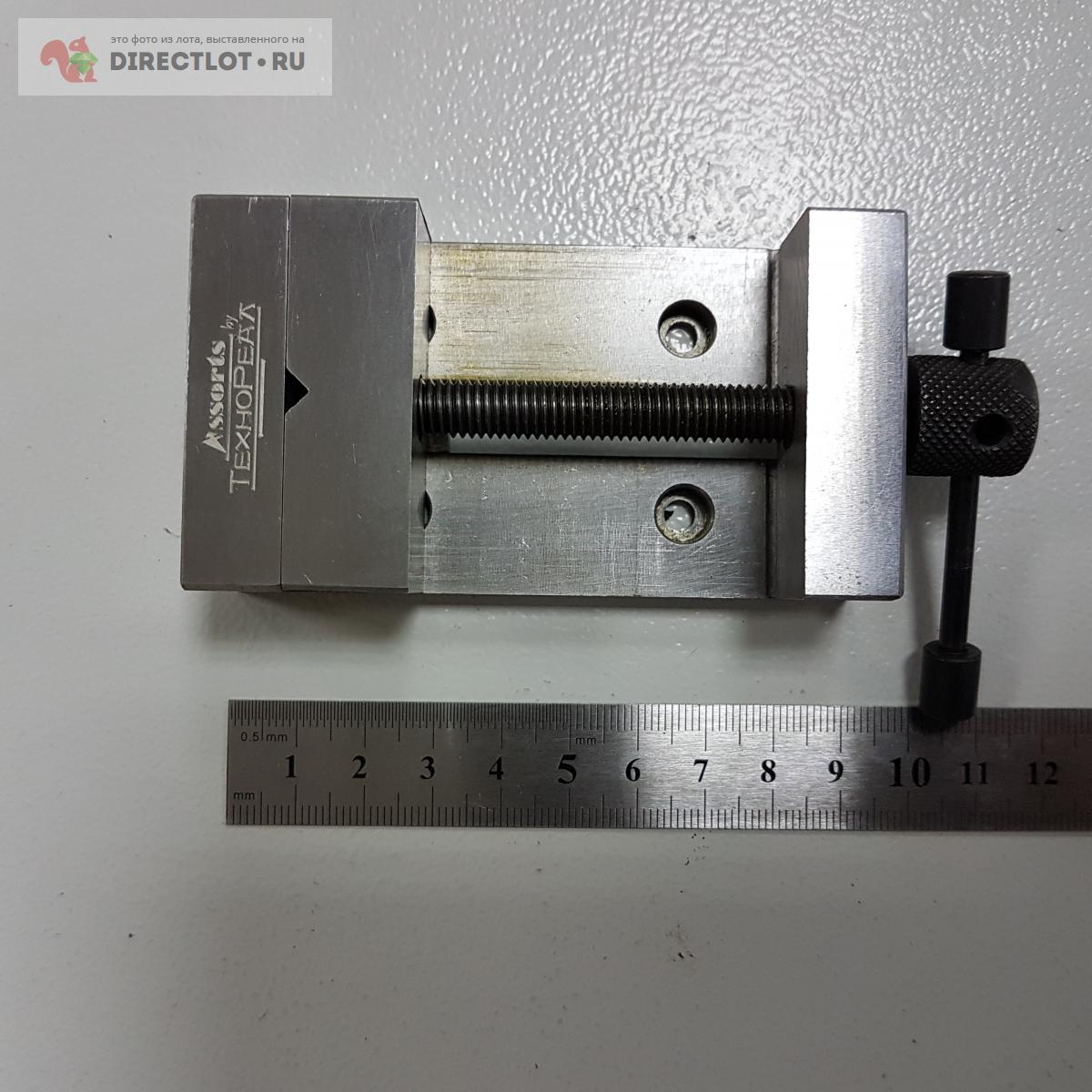

Тиски отличаются небольшими габаритами и наличием крепежных отверстий, что позволяет устанавливать их как на рабочих столах малогабаритных фрезерных станков, так и на столах различной дополнительной оснастки: фрезерных приспособлениях токарных станков, поворотных столах и прочих. Губка имеет призматические вертикальный и горизонтальный пазы для возможности зажима круглых в сечении заготовок. Все поверхности тисков отшлифованы. Благодаря своим малым габаритными размерам, тиски очень удобны для применения с нетведрыми заготовками в небольших станках.
Ширина губок, мм 50мм
Высота губок, мм 19мм
Расход губок, мм 49мм

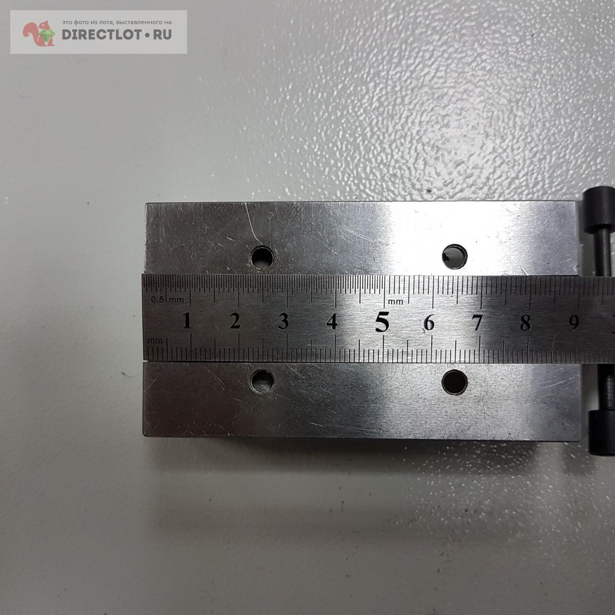

Межосевое расстояние крепежных отверстий, мм 40х25мм

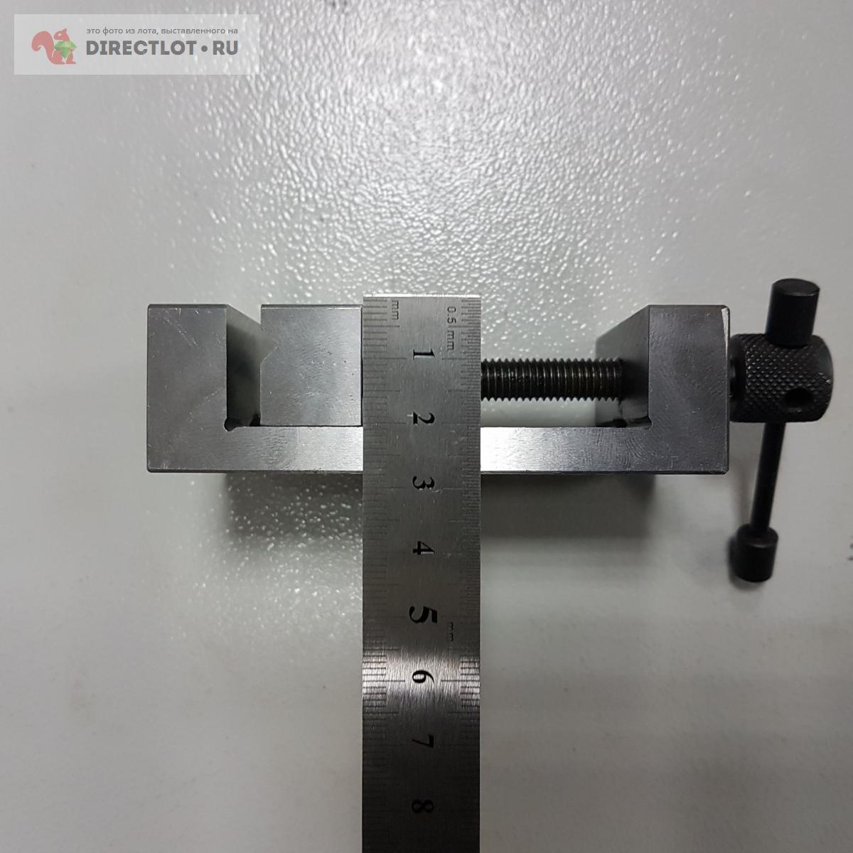

Высота тисков, мм 26,50мм
Габаритные размеры тисков, мм 110х65х26,5мм
Вес, кг 0,5

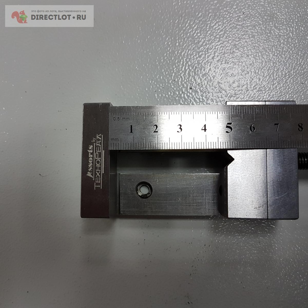

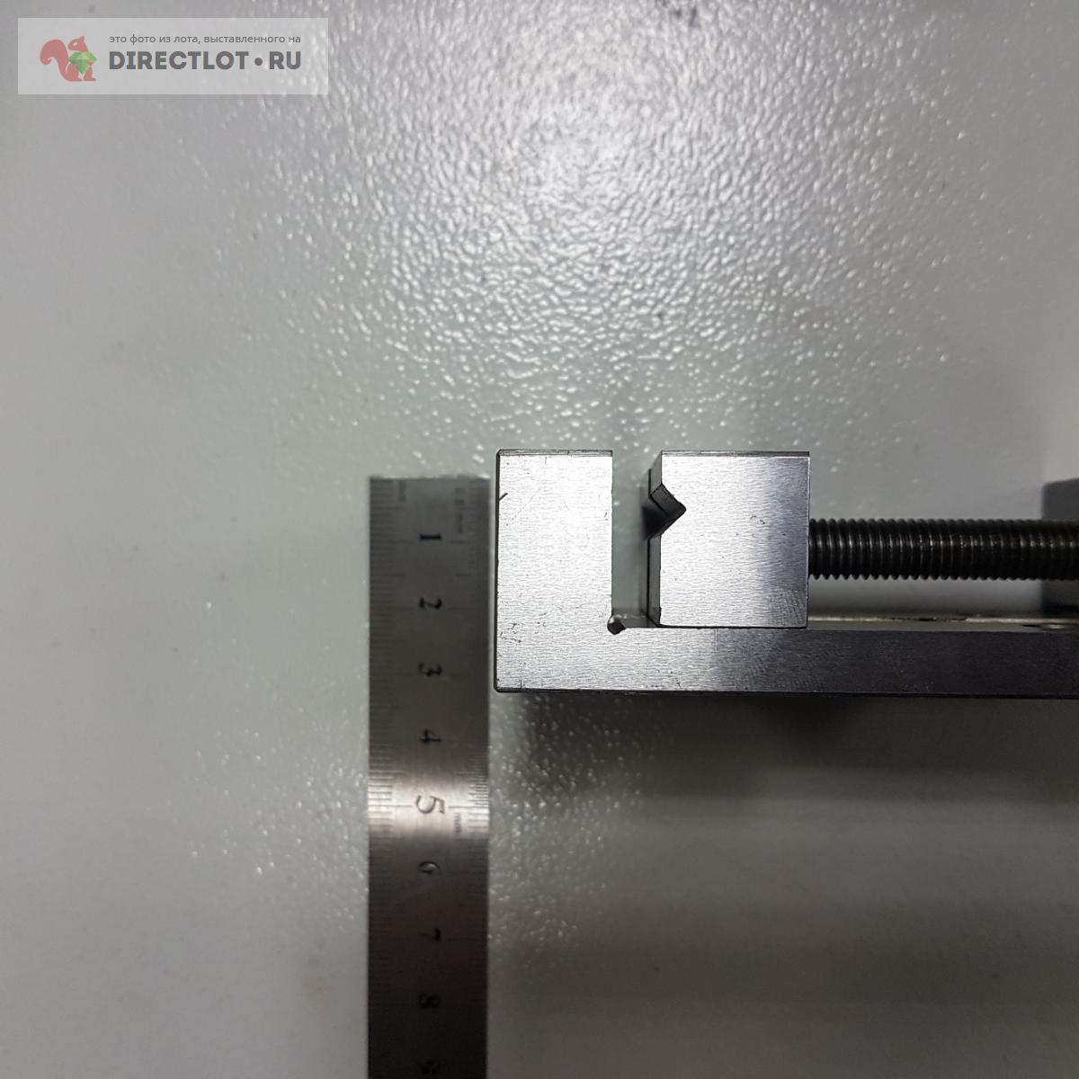

Интересны толщина основания, расстояния между крепёжными отверстиями. Желательно фото-вид сбоку.
Ответ продавца
Пожалуйста.

Добрый день, подскажите пожалуйста высоту тисков от стола до верхней части губок. Спасибо!
Ответ продавца
Здравствуйте.
Всё указано.
IIyaKe   36   205
  вопрос задан
Нашёл в ваших предыдущих ответах. Извините)
Ответ продавца
Хорошо.
IIyaKe   36   205

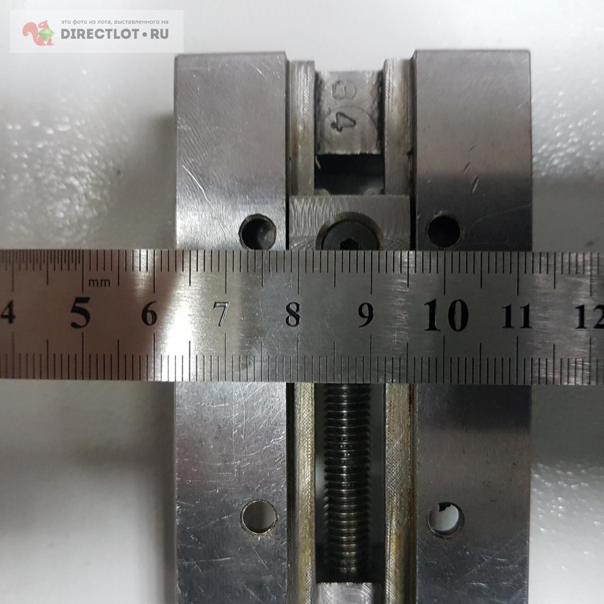

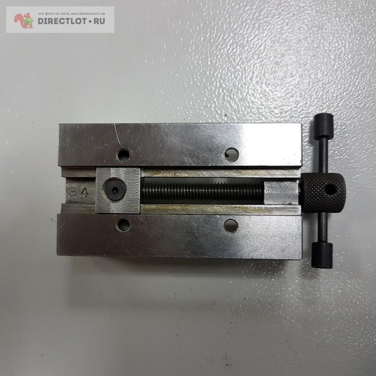

Отпишу тут и продавцу в отзыв. У меня крепёжные отверстия расходятся с приложенными продавцом фотографиями. Отверстия по продольной части находятся на расстоянии 35мм, а не на 40 мм как на фото! Очень обидно, под мои пазы не подходят, придётся что то колхозить. В целом тиски неплохие за эти деньги, главное от грязи и стружки отмыть.
Ответ продавца
Здравствуйте.
Данные тиски сделаны для нашего фрезерного приспособления, для которого этот размер не имеет значения.
Модели тисков одинаковы а межцентровое расстояние отверстий вдоль тисков может отличатся, 35мм. или 40мм.
В данной партии модель с расстоянием отверстий 35мм.
Приносим свои извинения.
С уважением, ТЕХНОРЕАЛ.
